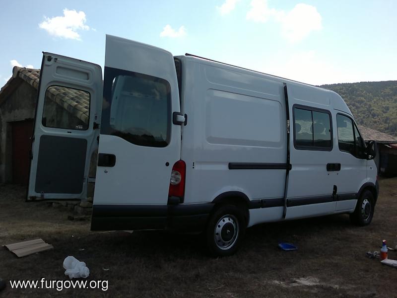

Hola a todos, os presento nuestra nueva adquisición, una Master L2H2 con pocos años y pocos km, combi de 6 plazas, que queremos equipar.
Gracias a toda la información que desde este foro se ofrece, el proceso de elección y compra se ha hecho más llevadero. Esto es una fuente inagotable de ideas y de propuestas. Enhorabuena y gracias a todos.  .palmas
Bueno, ya voy con las primeras fotos, que en este foro son imprescindibles..............  .fotografo

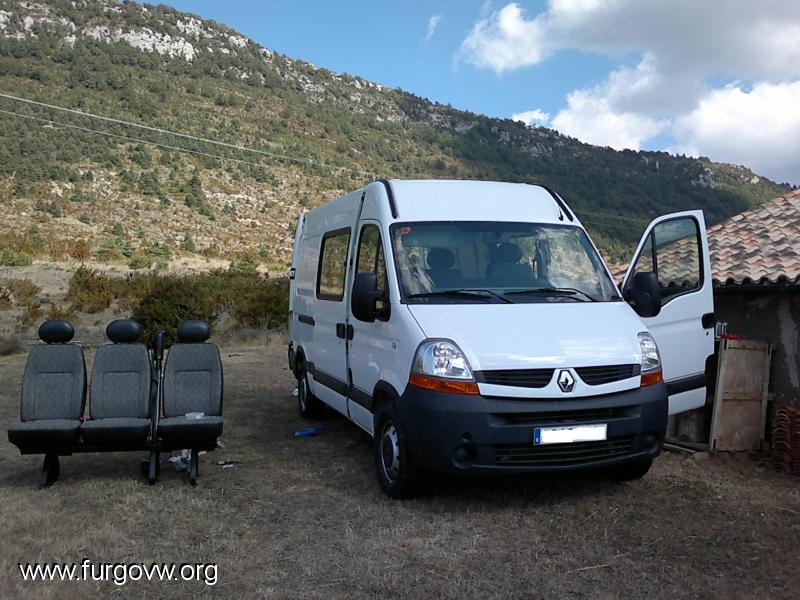

Lo primero que hicimos fue quitar los asientos de atrás, para ver todo el espacio que queda  .malabares
Queríamos que fuera acristalada, con chapa en el último tramo.

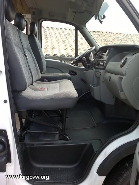

Venía con doble asiento de pasajero, que ya veremos qué hacemos con el.

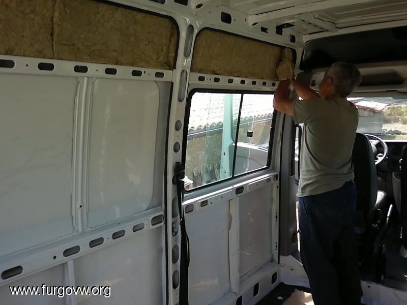

Tenía claro que lo primero que había que hacer era aislar lo mejor posible. Tenía un paquete de lana de roca casi enterito, y nos dedicamos a rellenar todos los agujeritos que encontramos, hasta acabar el material  :)
Vamos a ir haciendo la camperización al ritmo que nos marque la cuenta del banco, que se ha quedado temblando después de pagar la furgo, seguros y demás  :-[

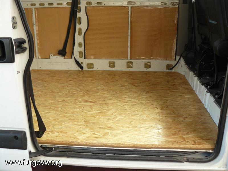

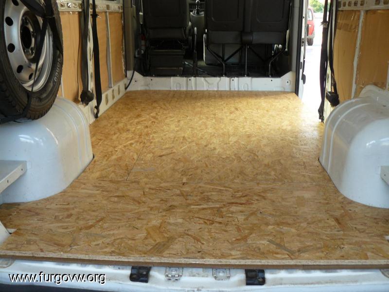

Después de rellenar los huecos de las paredes con lana de roca, nos pusimos con el suelo:
Creo que es conveniente aislar la chapa del suelo, pero sin perder muchos centímetros. En el eloy merlin encontré de oferta un material aislante que ya conocía, la fibra de madera, con gran poder de aislamiento térmico. Venía en planchas de 10mm, correcto para aislar el suelo y no perder altura, lo que me permitió lanzarme a comprar un tablero de base de 18mm, bastante grueso, pero creo que estaba compensado con el aislante utilizado. En total, pierdo 28mm, a lo que habrá que añadir más adelante los 2-3mm del vinilo que pondremos. A pesar de ello, creo que seguiremos sin tocar el techo con la cabeza  :) :)
El material elegido para el tablero: el OSB. Está hecho con virutas de madera recicladas, tiene gran resistencia (en Europa se utiliza mucho en construcción) y permite un buen atornillado, además tiene buen comportamiento ante la humedad. Este es el resultado:
ESERO
¿Has puesto en el piso algún aislante entre la chapa y
la madera?. Seria aconsejable. ;)

Sobre el aislante del suelo: claro que ha puesto un aislante entre la chapa y el tablero: si te fijas en las fotos, debajo del tablero de OSB se ve una capa de una material color marrón, es la fibra de madera, un buen aislante térmico (lo he puesto de 1 cm, que espero sea suficiente).
ESERO
De acuerdo, no lo había visto, pero entre la fibra y la
chapa suelen poner algún aislante plastificado para que
la condensación de la chapa no sea absorbida por la fibra
y luego te de olor a humedad. ;)

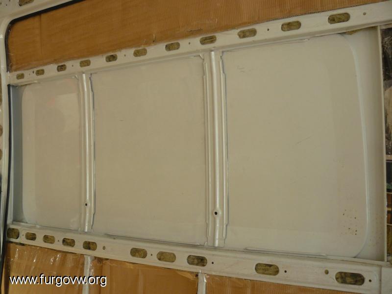

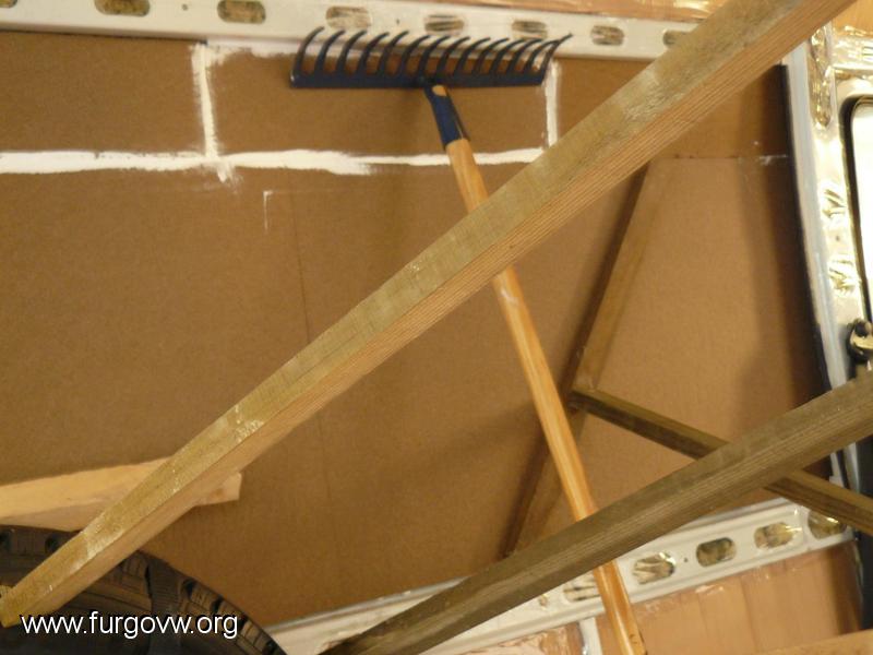

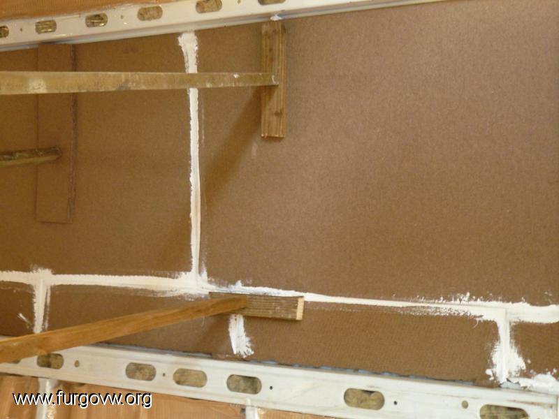

En el proceso de aislamiento de las paredes, dejamos los paneles centrales descubiertos:
Nuestra intención es poner la cama a lo ancho de la furgo, y para ganar un poco en comodidad decidimos aprovechar esos 5 cm que tiene de grueso el nervio central a cada lado, para apoyar la cama en ellos y ganar unos pocos centímetros. Pero no queríamos dejar esos paneles centrales "a pelo", y los hemos aislado con el mismo material que el suelo, la fibra de madera de 1cm de grosor. Ya nos dio trabajo sujetar las planchas en vertical, pero entre la sika, unos rastreles y nuestro empeño vencimos la resistencia de la gravedad:

Cita de: ESERO.TF en Octubre 11, 2011, 22:55:59 pm
Pues eso no lo he puesto. Tomo nota. De unos restos de material que me quedaron, tengo un rollo casi entero de esa lámina impermeable que se pone en los tejados debajo de la teja, para que no pase ni agua ni humedad a los solivos.
¿Crees que podría valer?
Te lo pregunto porque, teniendo ese material, si puede valer, no me hace gracia gastarme 60 euros en un rollo de ese aislante que venden los amigos del eloy merlin.
ESERO
Creo que seria perfecto, ese material cumple perfectamente
la función que te he comentado.

para poner la cama a lo ancho vienen genial esos 5cm pero aunque sea ponle algo entre el laminado que pongas minimo eso que sepone debajo del parket flotante o asi porque en verano con el sol de frente es criminal,
