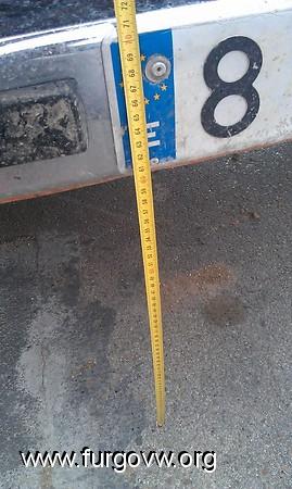

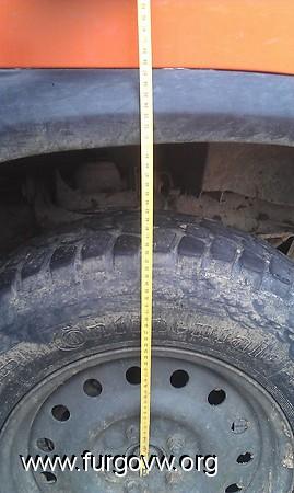

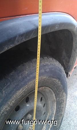

Con permiso de Ooznak (clasista... .lengua2) publico las medidas de mi 16". Llevo amortiguadores OME, tacos de nylon y muelles de doka reforzados (doble de gordos que los de serie. Nito fue el que los eligió, así que no tengo ni papa, preguntadle a él si queréis detalles). No metí Seikel porque se quedaba demasiado duro y hablando con erduka me convencí de estos otros. Van de vicio y estoy la mar de contento. Años luz de los originales de 16" de VW.
A ver:
Altura delantera centro llanta-paso de rueda plástico 50 cm y 57 cm hasta la chapa.
Altura trasera centro llanta-paso de rueda plástico 49cm y chapa 55cm.
Y altura parachoques delantero-suelo +- 60cm. Pongo esta última porque me da la impresión de haberse quedado levantada un poco de delante. La quiero subir un pelo más de atrás, porque con los tacos que metí me quedé corto. Al tener los embellecedores en los pasos de rueda parece más baja. La de Colorín al lado parece gigante, la de erduka, la doka-tanque de Nito... Todas dan la sensación de ser más altas. No sé si será envidia o que me he obsesionado. O que al ser 14" tienen más "juego" y combinaciones con ruedas, llantas...
Las fotos son un pelín basura y las medidas a ojo casi, pero para hacernos una idea sobra. Muelles/discos/amortiguadores tienen apenas un año y unos 10.000km de uso.

Los aletines pueden engañar la medicion puesto que bajan por debajo de la chapa....lo mejor seria medir la altura libre del suelo a las protecciones de los bajos tanto delante como detras no?
