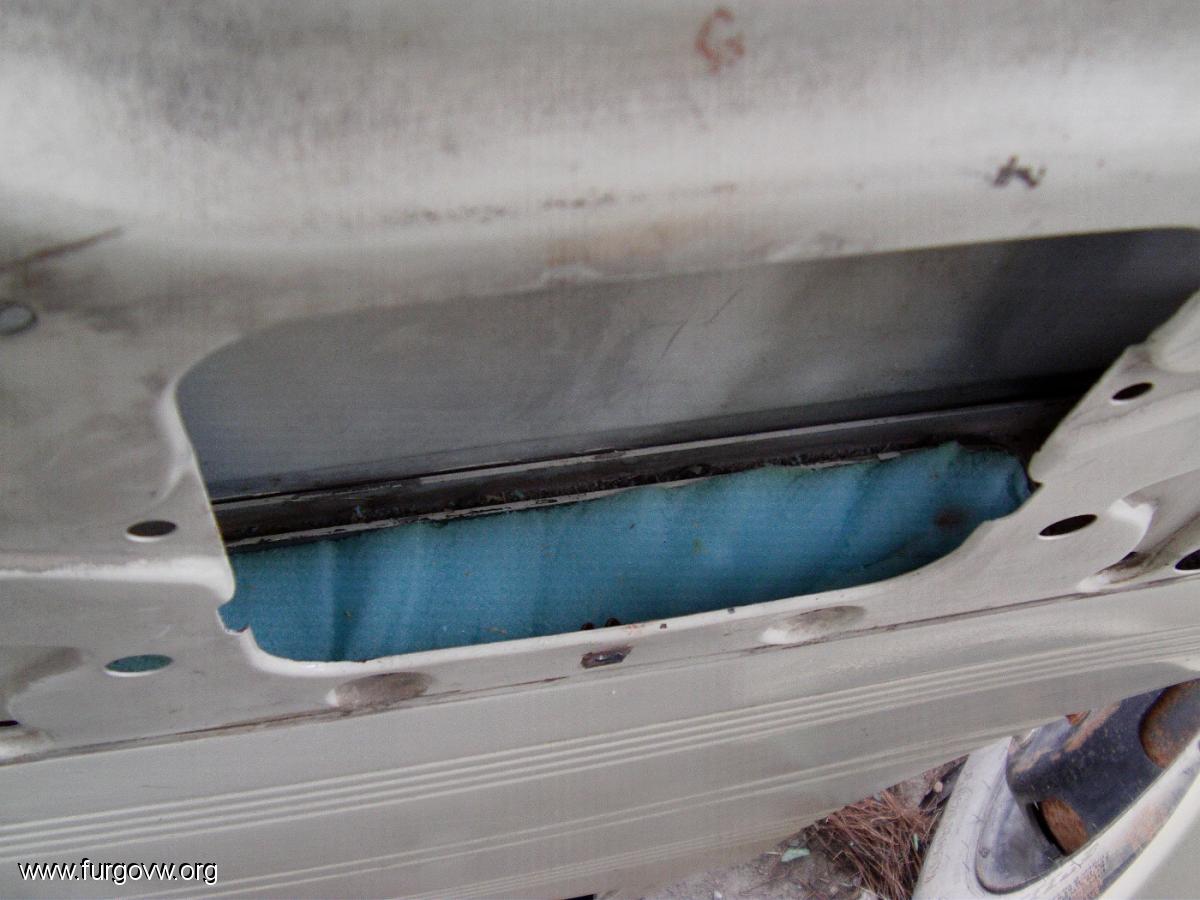

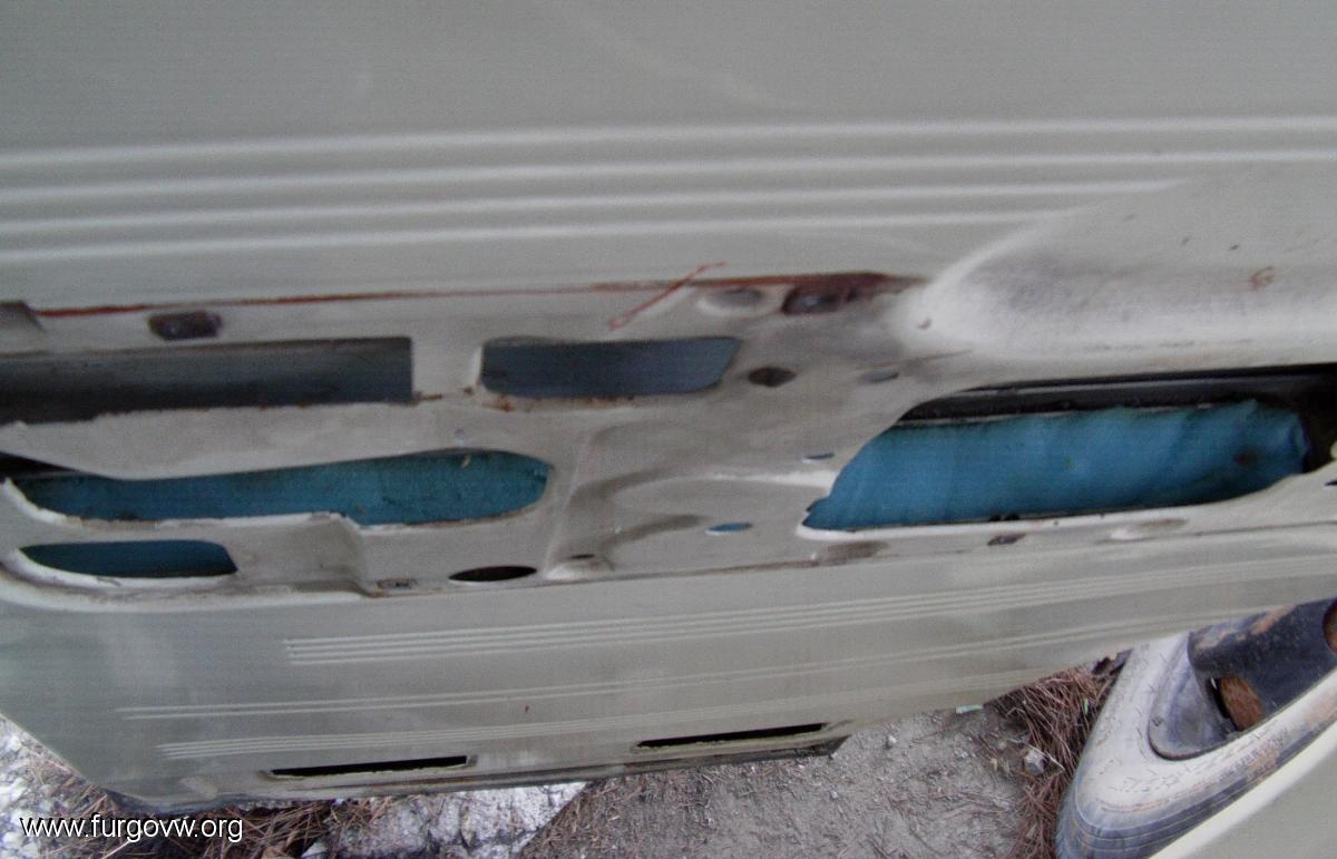

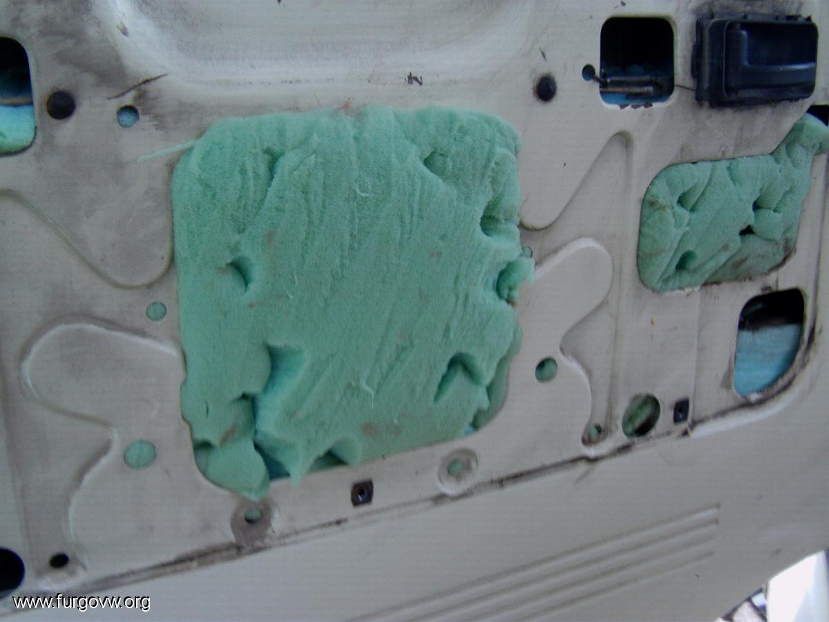

Hola, este es el experimento que he hecho aislando las puertas, suenan compactas, sonido seco, vibración cero...

Debes tener cuidado con esas esponjas, te absorberán toda la condensación de la chapa y te creara óxidos y malos olores, es un buen aislante acústico e incluso térmico, pero tiene ese inconveniente, sería aconsejable que lo metas dentro de bolsas de basura para que sigan cumpliendo su función y la condensación siga corriendo por la chapa hacia los desagües de la furgo.

Hola, sí tienes razón, en la zona del salpicadero las forré de plástico, pero en la puerta al ser tan dificil de meter a presión se rompían, así que las metí sin plástico, es solo una prueba, igual mejor espuma expandida o algo impermeable... De momento quiero terminar todo y ver. Siempre puedo abrir las tapas y poner la furgo al sol para que se segue si hay algo de humedad. saludos!

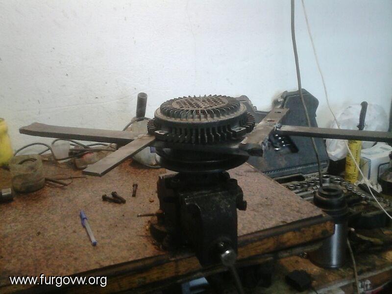

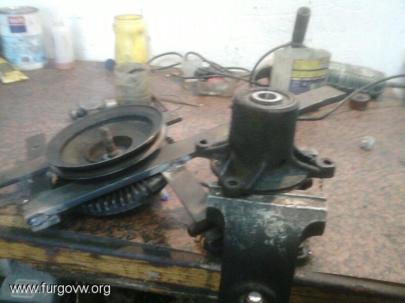

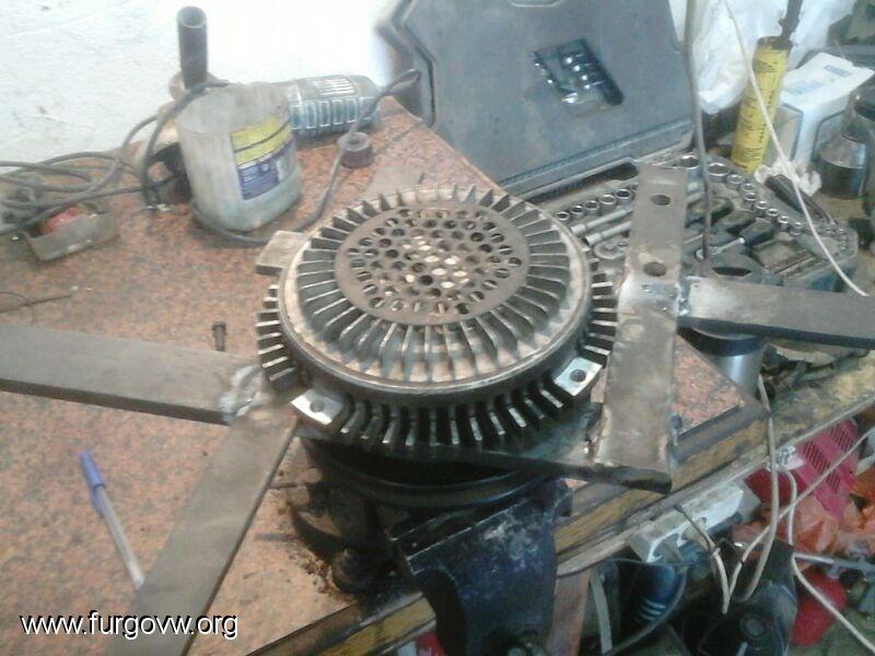

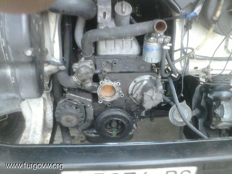

hay van estas fotitos del trabajo de quitar, la bonba, del cuerpo centrifugo de las palas del ventilador,y del estractor casero, un trabajo copiado de marruecos, ;D
un saludo
chakiko
Valla trabajito tiene eso. Entonces ¿no se puede desmontar el viscoso con la bomba puesta? ¿como va sujeto a la polea?
SERGIO407

Hola, ya he terminado de aislar para el ruido el salpicadero, ahora cuando le doy golpes suena seco y compacto, no a chapa fina, creo que quitará el efecto altavoz. Luego viendo las puertas y pensando, me he puesto como loco a meterle dentro espuma de colchoneta a presión por toda la puerta y wowww!!! no veais la diferencia, le doy golpes y suena seco a muerte, parece otra puerta!!!! sonido apagado total y nada de vibraciones, la otra que no tiene nada suena a hojalata y vibra por todas partes.

estoy con esero, todo eso son esponjas y te van a absorver todo el agua. Las puertas estan diseñadas para que el agua tambien valla por dentro. Yo en su dia meti espuma de poliuretano y es lo peor que pude hacer, el agua lo empapa y se queda la humedad durante semanas. Yo en las puertas tengo como unos fardos de costo  .meparto .meparto, un ladrillo de espuma forrado de cinta de embalar colocado a presion en la zona que mas vibrava la puerta, arranca la furgoneta sin el panel y ves donde vibra y ahi lo calzas.
Cita de: menorko en Diciembre 14, 2013, 19:00:34 pm
un saludo
Menorko, me interesaria mucho que explicases un poco mas lo del viscoso, nunca he sabido como soltarlo... y como has fabricado el util y eso, gracias
