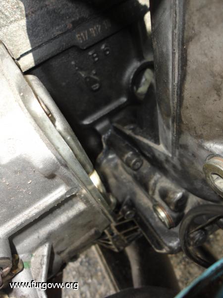

El desmontaje del cuerpo lateral es sencillo, solamente necesitamos desconectar (A) y los cuatro tornillos que sujetan la tapa.
A continuación con cuidado retiramos el lateral en cuyo interior encontraremos una arandela y un muelle. Quedando al descubierto la membrana.
La membrana tiene un pequeño movimiento que se puede comprobar  introduciendo un "objeto suave" por el orificio de llenado de aceite.
La membrana estará lubricada por el aceite que retiene en uno de sus lados, pero no debe de traspasar a la cámara desmontada.
Para volver a montarla, tendremos cuidado al colocar el muelle para no rajar la membrana, recomiendo colocar primero el tornillo 1, introduciéndolos todos a mano suavemente, luego iremos apretando poco a poco alternando los tornillos.

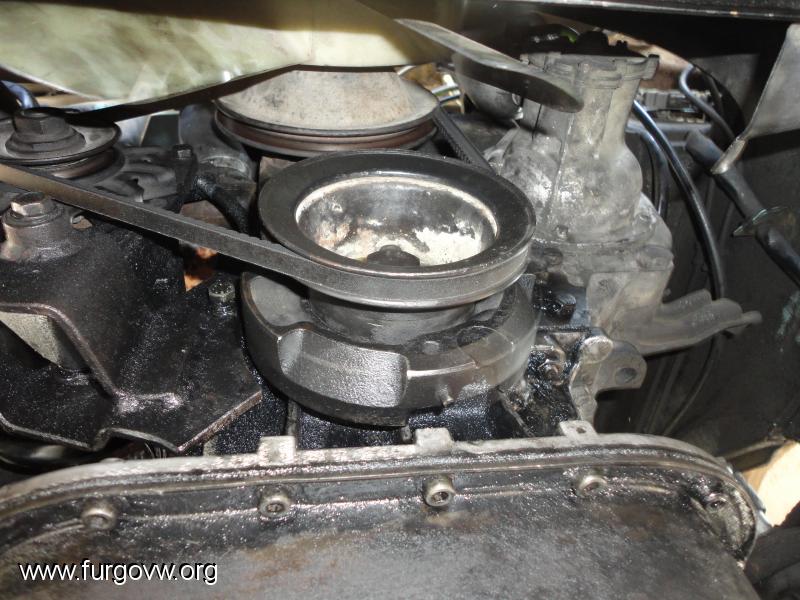

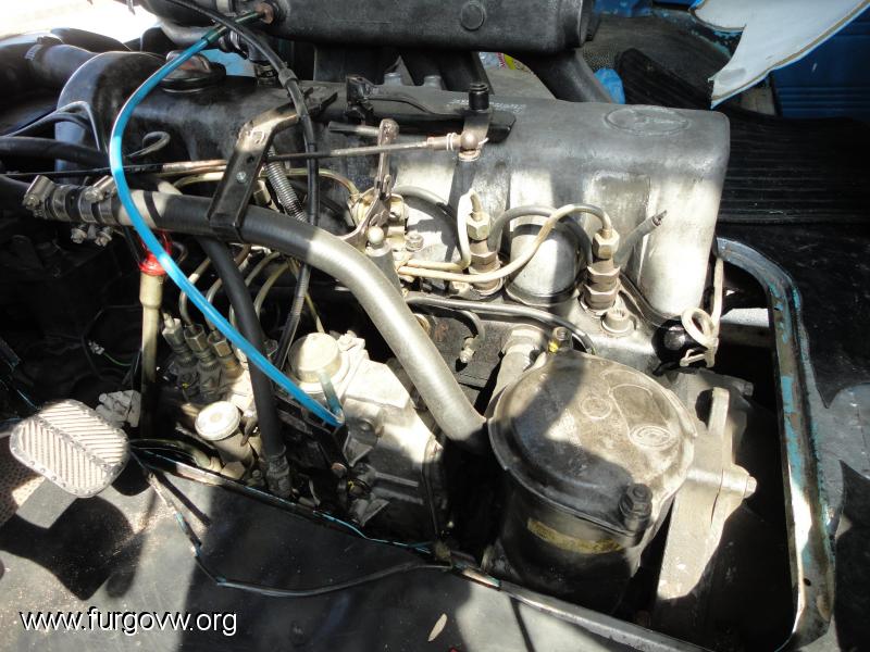

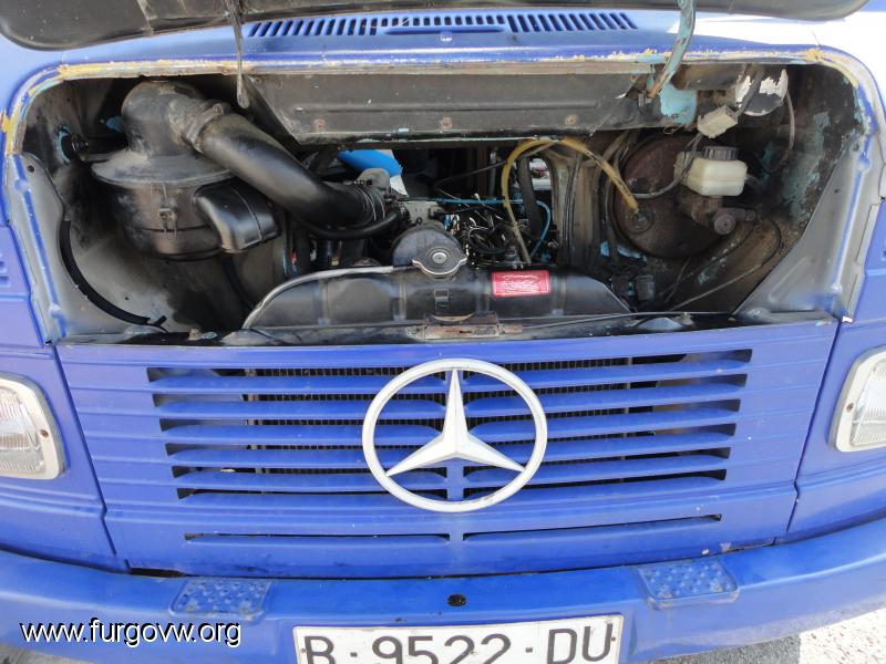

Bueno os cuento un poco y os enseño unas fotos. Las fotos van sin texto por que el programa no me dejaba editarlas.

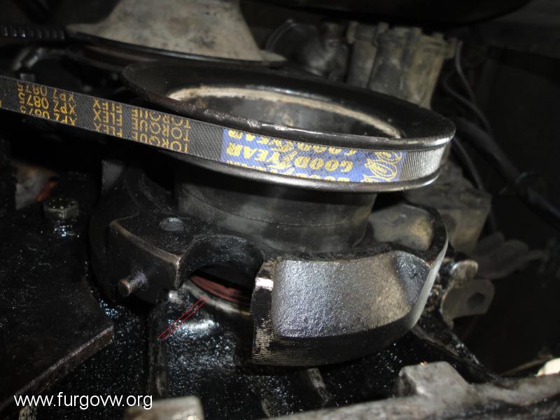

Una vez localizada esta averia, lo primero es destensar la correa del altenador para sacarla de la polea en la que trabajaremos. Ya he aprovechado para cambiar la correa, unos 6€. Ire directo a mi avería, pero si surge alguna duda sobre el cambio de la correa tambien lo podemos ver.
En esta foto podemos ver el retén de color marrón señalado con dos lineas rojas, la polea que es donde está alojada la correa y el contrapeso(creo que es un contrapeso  :-\) que aloja la polea.

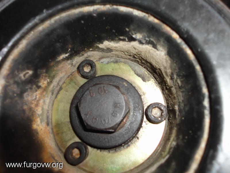

En la siguiente foto vemos la polea de frente. Nos encontramos con 3 tornillos de llaves, en mi tierra, "L" son de 5 o 6 no lo recuerdo bien. Estos 3 tornillos aguantan la polea, podemos optar por quitarla o no, la he quitado por comodidad y espacio. La polea va atornillada al contrapeso, una vez quitado los tornillos le he dado unos golpecitos con un martillo de teflón y algo de palanca para poder sacarla. Siempre con tacto.
Una vez sacada la polea quitanos el tornillo de 27 que lleva en medio, estara bastante duro y se movera el contrapeso en vez de aflojarse. Podemos ayudarnos en sus orificios para meter una barra(cincel, destornillador grande...) y así aguantar el grupo para poder aflojarlo. OJO CON USAR EL BLOQUE MOTOR PARA APOYAR LA PALANCA. Corremos el riesgo de romperlo.
El contrapeso estara bastante pegado. Golpecitos y palanca para sacarlo, y paciencia claro. Me entretuvio una media horita, espreferible sacarlo tarde que roto. La polea lleva dos conitos, como dos chabetas, OJO CON PERDERLAS, a mi no me salieron del contrapeso pero se pueden caer. El contrapeso lleva un pivote, en la foto se puede ver apuntando en dirección las 5. Acordarse donde está cuando lo sacamos, pues solo lo podemos montar así o justo al contrario.
Una vez sacado todo, nos ayudaremos de un destornillador finito para hacer palanca y quit.ar el retén. Quien tenga unos buenos alicates que los use. Llevar el retén a la Mercedes y os darán el otro. Me costo 17€.
Para montarlo limpiar bien la zona y juntar un poco de aceite al retén en los bordes para que entre con más facilidad. PACIENCIA y que vaya entrando por igual. Golpecito a golpecito hasta que entre pòr completo. Y como he dicho antes, paciencia!
Luego viene el contrapeso. Al montarlo tenemos que tener en cuenta que encajen las dos chabetas en sus orificios en el cigueñal. Dando golpecitos con un martillo de teflón o si no tenemos, con el mango de madera del que tengamos. Una vez que los tengamos encajados nos podemos ayudar del tornillo para ir llevandolo a su sitio. Lo ponemos en la rosca y vamos apretando hasta que notemos que hace fuerza, un cuarto de vuelta y quitamos el tornillo psrs ver si las chabetas siguen en su sitio y repetimos este paso hasta que llegue a su sitio. Luego la polea con us 3 tornillos, ls correa, tenzamos la correa y LISTO!
  Creo que no se me olvida nada, cualquier cosa preguntenme y lo explico mejor con más tiempo.

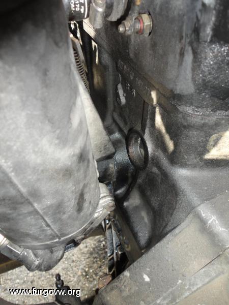

Otra avería que tenía era fuga por el soporte del filtro de aceite. Me manchaba la furgo con lunaritos y despues de muchos km´s  me di cuenta de que aunque aparentemente la fuga era mínima, a partir de 90km/h empezaba a tirar mucho. Creo que será debido a que a más revoluciones o velocidad, el aceite se hace más fino. En cuanto paraba y la dejaba al relentí, apenas se apreciaba. Tan sólo en  las manchas de la parte de atrás y viendo la furgo por debajo.
No hice fotos al desmontarlo, pero pongo unas fotos del mismo para tener una referencia. La solución ha sido muy simple y barata. Desmontar quitando los 5 tornillos de "L" limpiar la zona, tanto del soporte como del bloque motor, y poner sellador.
Cualquier duda ya sabeis. Y en el hilo de mi firma podeis encontrar más información sobre el cambio de motor y demás.
