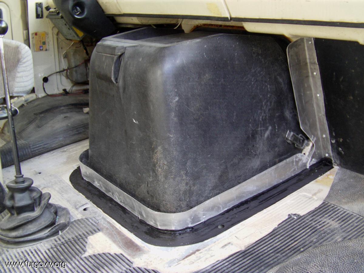

Diciembre 13, 2013, 16:25:11 pm #1150 Ultima modificación: Diciembre 13, 2013, 16:27:55 pm por MoriendiArs
Hola, ya he terminado de aislar para el ruido el salpicadero, ahora cuando le doy golpes suena seco y compacto, no a chapa fina, creo que quitará el efecto altavoz. Luego viendo las puertas y pensando, me he puesto como loco a meterle dentro espuma de colchoneta a presión por toda la puerta y wowww!!! no veais la diferencia, le doy golpes y suena seco a muerte, parece otra puerta!!!! sonido apagado total y nada de vibraciones, la otra que no tiene nada suena a hojalata y vibra por todas partes.
Me da que voy en la dirección, creo que eliminar el ruido y las vibraciones va a ser muchas pequeñas cosas no solo una. Me falta el suelo, el techo y lo que cubre el motor, ahora estoy con eso porque viendo las fotos que puso Sergio407 me ha dado unas ideas jeje! le he hecho un remate de chapa, (pongo la foto) dentro quiero meterle aislante acustico que toque la junta de abajo entre la chapa y la capucha y forrar luego la capucha del motor también con aislante, aunque si me caliento le hago otra capucha de fibra con mas aislamiento y se la coloco encima de la que ya hay, con sus cierres y tal,  .meparto .meparto, un saludo  :)

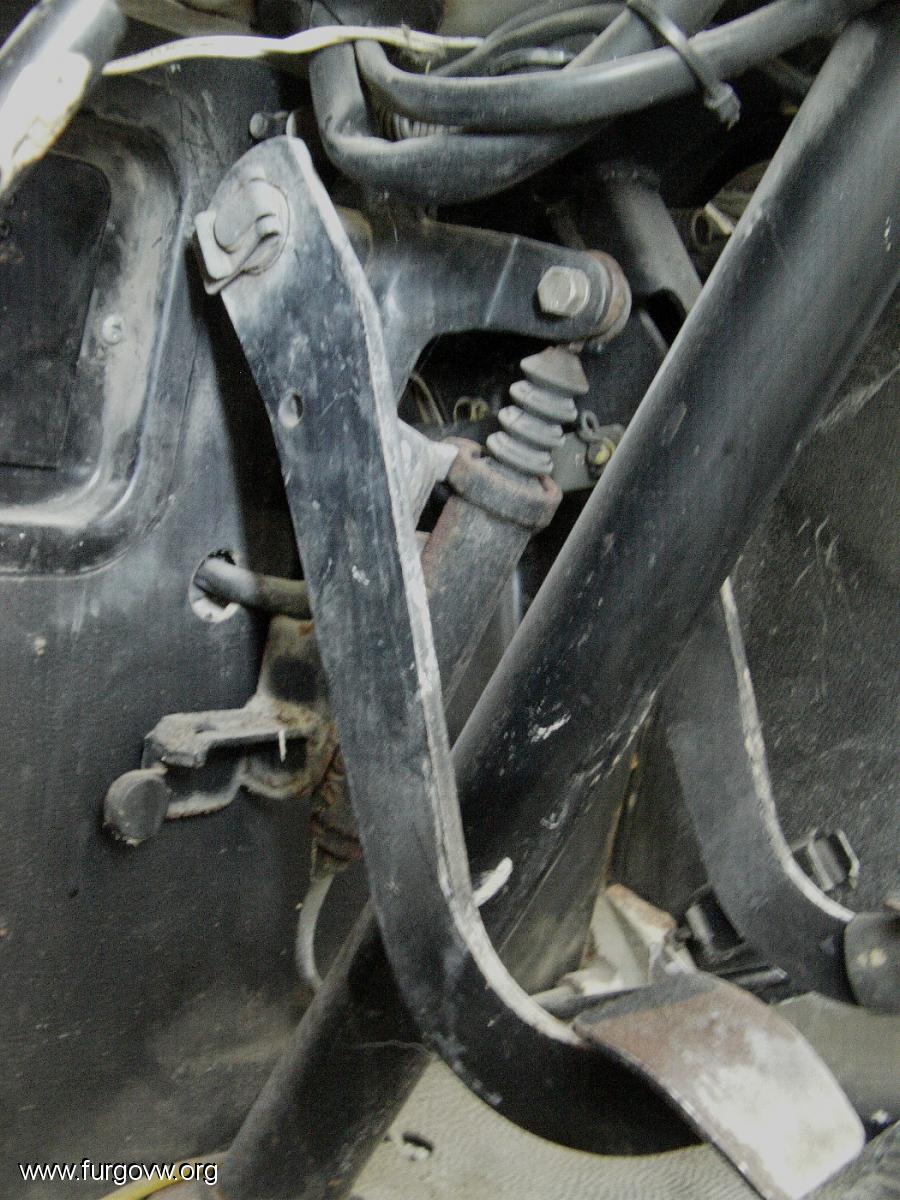

petateneta
por favor moriender o alguien con furgon similar fotografiarmne los pedalesss y el sistema de embrague y freno por favoorrr
