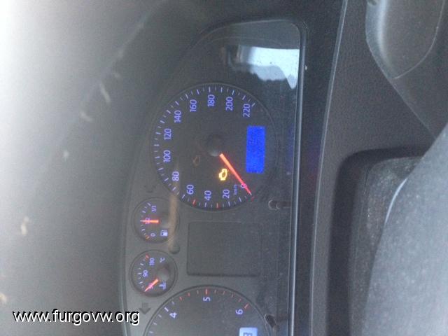

Cambio de planes, fallo motor encendido.
He retirado la junta ciega y la he taladrao, sigue el fallo.
¿Tendre que quitarlo por Vag?
La fucking teoria de el año de fabricacion cobra sentido!

dvilrg, pasale el vag y borrale los errores, y yo supongo que con eso te valdrá!

UYYYYYYY!!!! casi te sale bien, como era el chivato? el de fallo de motor?

Bueno, pùes acabo de volver del taller de confianza y en cuestion de 2 minutos me han borrado el fallo. .palmas
Es que yo de esto del Vag.....como que todavia no me he puesto con ello, es decir, que no tengo ni fucking idea.
Bueno, por lo menos, aunque no esté taponada al 100X100....algo es algo.

Dvilrg no te aviso? se encendio ese chivato sin mas? lo que quiero decir es que a mi me salto el otro y creo que si no la hubiera quitado me habría saltado el de chek, pero me di cuenta y fue algo "reversible", igual mientras conducias te salto el otro y no lo viste?

El unico que me salto fué el que puse ayer, a mi no me aviso de nada la muy p...
Yo creo que estuve atento teniendo en cuenta vuestras experiencias, además, fué un dia al arrancar cuando se encendio.
