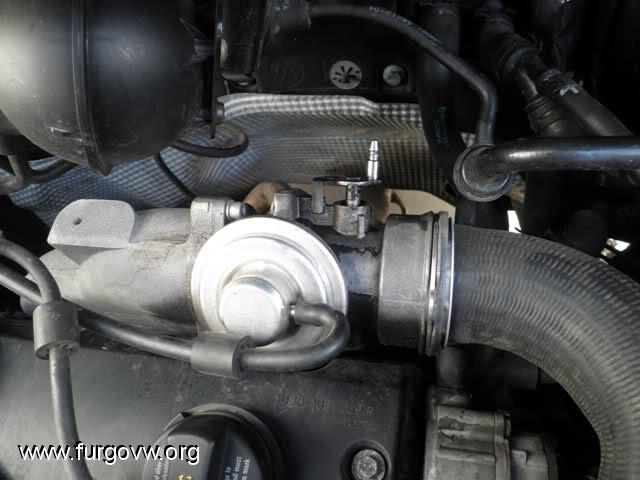

hola a todos este es mi primer brico, espero saber subir fotos... hay voy

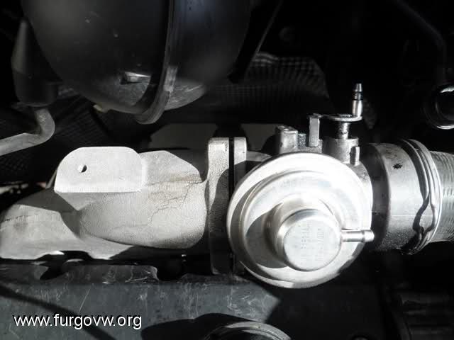

la válvula egr esta muy accesible y como podéis ver rezuma porquería por la válvula

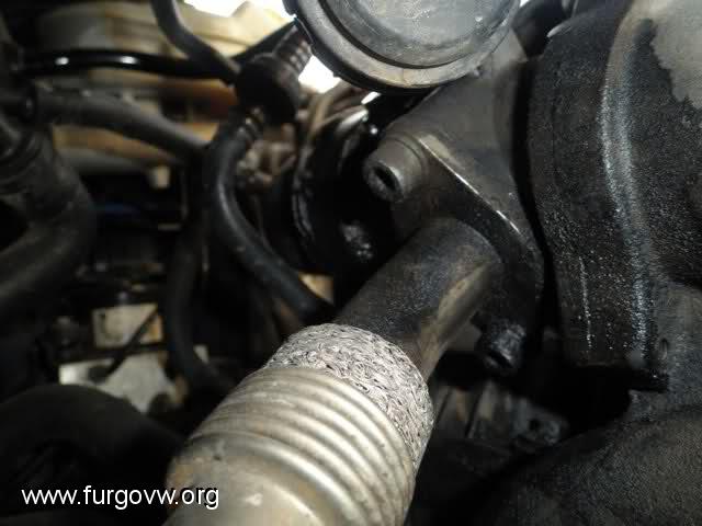

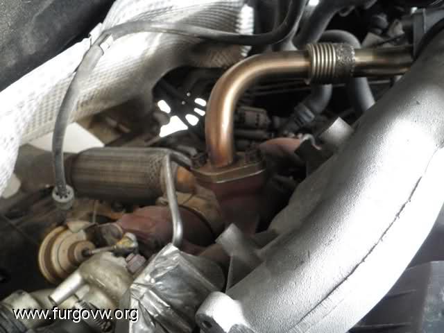

este tubo se tiene que quitar primero para poder acceder al tornillo de la parte trasera de la valvula, es un tornillo de allen de 6

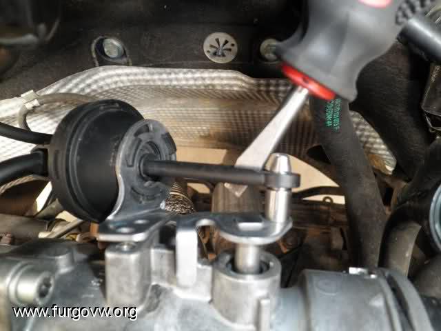

primero se desmonta la pieza que hay encima de la egr
tener cuidado con la patilla que agarra el eje,  se tiene que abrir con un destornillador con mucho cuidado porque se parte muy rapido
estas tuercas son del tubo,llave del 13

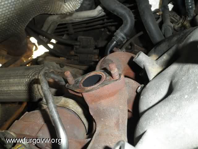

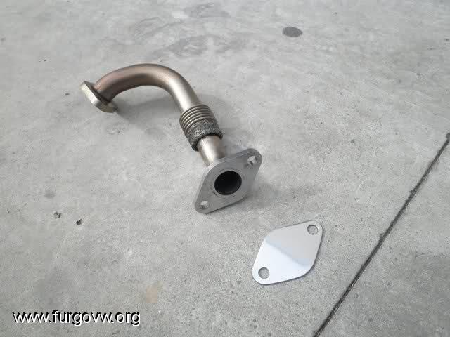

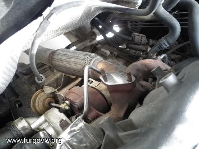

ahora ya esta fuera el tubo que hay que anular
se aflojan los tornillos de la valvula
abrimos la patilla con un destornillador y ya esta otra pieza fuera

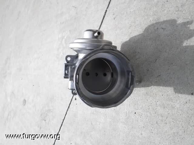

aqui podeis ver el estado en el que se encuentra la valvula egr por dentro y por fuera

ahora toca limpiar y limpiar
asi queda despues de mucha paciencia

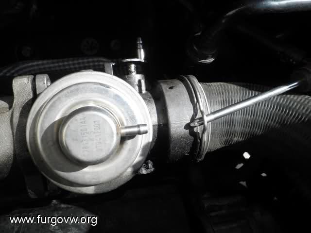

ahora podemos volver a montar la valvula
]*imagen borrada por el servidor remoto
ponemos primero los tornillos de la valvula y luego la tuberia de goma

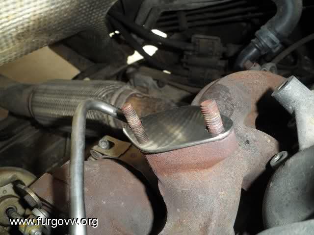

hacemos la tapita para anular la entrada de gases a la valvula y la colocamos

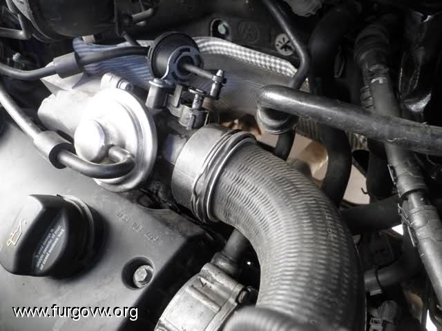

ponemos las tuercas y casi esta
ponemos la pieza con mucho cuidado
y  se acabo el trabajo

Muy bien, una duda..... los gases que pringan tanto la valvula ahora por donde van????, y la centralita no marca fallo????
oscaraf
hola Jmpagona,empecemos por el principio:los gases que pringan la válvula son gases de escape ya quemados por lo tanto  son gases con residuos de carbonilla de la combustión, que por algún extraño motivo a algún iluminado los a hecho servir para aprovechar la temperatura del aire y la falta de oxigeno para una menor contaminación, a costa de un mayor consumo y meter otra vez los gases sucios por la admisión introduciendo de nuevo  dentro del motor toda esa carbonilla solida que acaba estropeando el motor. Cuando anulas la válvula egr en un motor sin filtro de partículas no suele dar fallos, puesto que no esta dirigida por la centralita electrónica,los gases que deverian ir hacia la válvula simplemente no se desvían y no pasa nada. por otro lado lo de la potencia a mi parecer no se nota,pero en el consumo al parecer si se nota,ya lo diré si es así.

La historia de los gases "contaminados" ya lo había leido por ahí antes,  pero sigo sin entender algo, perdón si soy algo "burro", tu anulas el paso de unos gases que van a la combustión con una barrera física, mi duda es a donde retornan esos gases, ..... saludotes.

los gases son de "escape" que se desvían hacia la válvula, si la desviación no es electrónica que por suerte todavía no lo es, simplemente no se desvían.
josemanuel
Tengo una pregunta ¿de que año es la furgoneta a la que le has anulado la EGR? lo digo porque esa es una EGR mecanica, pero la mia que tambien es una 1.9 tdi 104 cv la tiene electronica y esa si da fallo motor (con o sin agujero en la chapa que has interpuesto en la entrada de la EGR).
la mia es de 2007
