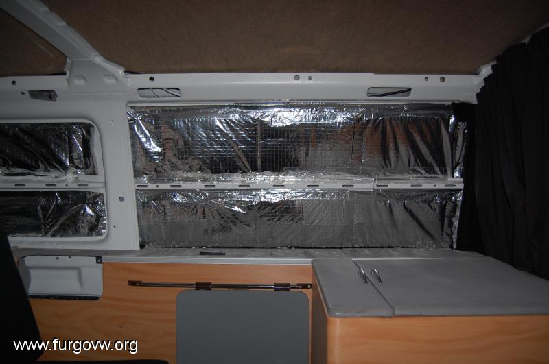

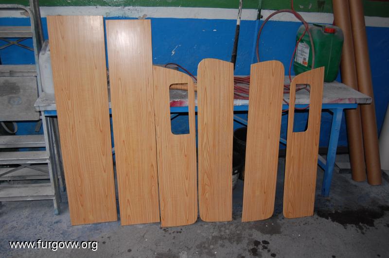

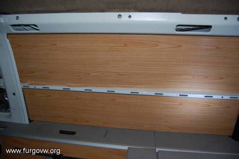

en el interior de la furgo, al ser esta panelada, quedan huecos que normalmente la gente tapa con una plancha de madera. Para gustos colores, el caso es que yo quiero enmoquetar en negro toda la estructura visible de la furgoneta, y el resto taparlo con madera clara para contrastar.
He seguido pues el mismo proceso que con los armarios pero variando el vinilo de madera que he pegado. Si con el tiempo veo que me aburre o desagrada con cambiarlo listo :D
antes
Paneles cortados para los huecos y con el vinilo puesto.
despues:
De momento solo puse esos dos para ver como quedaban de sujetos ya que van sujetos en la horizontal practicamente por presión por que están cortados justitos, y para que no se menearan mucho lo que ice fue usar cola en spray y rociarla sobre el aislamiento multicapa de modo que al colocar el panel lo he apretado durante un rato para que se pegue al multicapa..

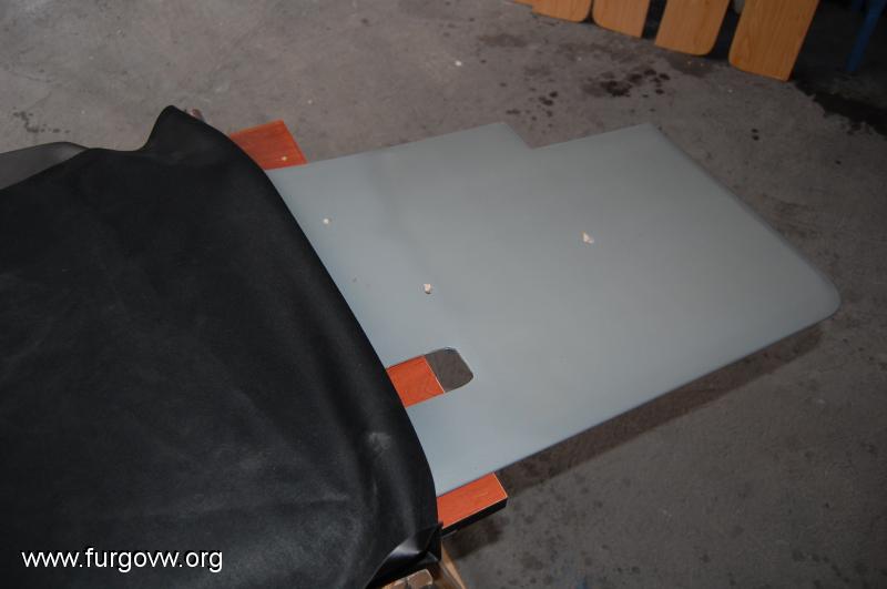

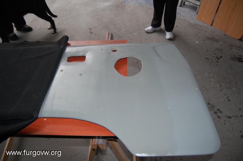

Despues toco tapizar la puerta del piloto que la del copi ya estaba y una de cada color no mola nada :D
Colocamos el simil-piel, echamos cola en spray (uso cola en spray para que se reparta uniformemente y asi no queden bultos por usar brocha (otra opción sería usar espatula para estenderla, pero no tenia yo el día muy paciente :D).

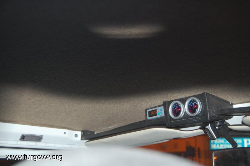

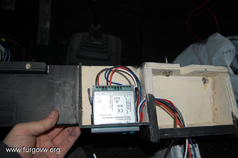

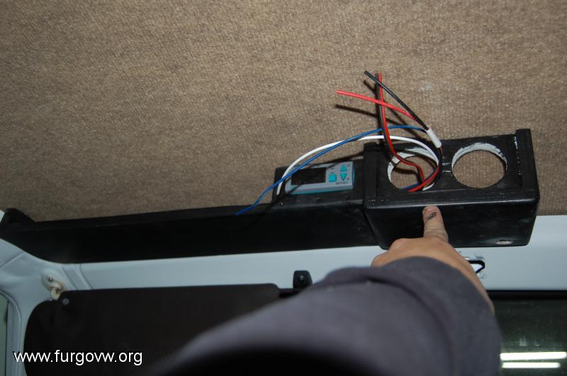

Después e lijado el soporte de los relojes de las baterias y del reloj de la nevera que va a ir sobre los parasoles y he hecho las conexiones y el premontaje (No esta terminado fino por que no me he parado a rematarlo, ahora mismo lo que quiero es rematar la instalación eléctrica y para ello quiero tenerlo todo en su sitio. Una vez terminada volveré a desmontar algunas cosas para darles el mismo tratamiento que el resto de la furgo.
Presentando la parte central y la parte izquierda

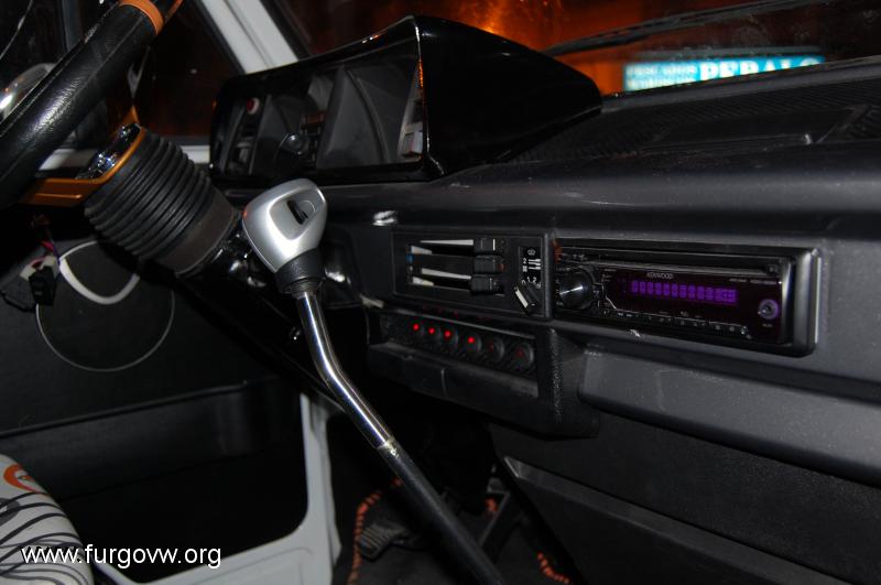

Foto sacada de noche, de los interruptores que accionan por orden:
- Carga de batería secundaria.
- Luces de relojes de baterias y alimentación de reloj de nevera.
- Nivel de carga de batería principal.
- Nivel de carga de batería auxiliar.
Vista también de noche de los relojes funcionando :D

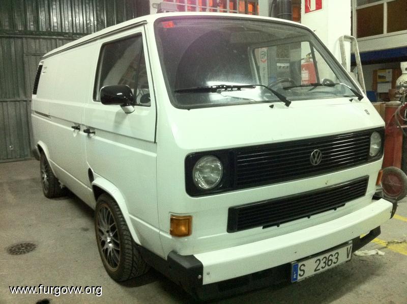

y por ultimo foto de la furgui.
Tras un tiempo con la pestaña de los faros puesta, la he quitado. Estéticamente tengo que decir que no me gusta ni con ella ni sin ella. así que voy a probar algo diferente y creo mas elegante y discreto y voy a pintarla en negro brillo igual que la parrilla, creo que me va a gustar mas así, pero eso mas adelante cuando tenga tiempo.
