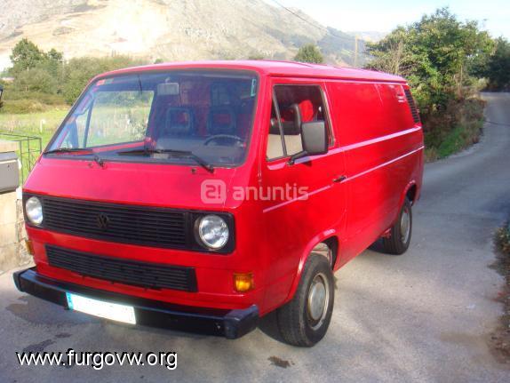

Estas son fotos del anuncio y que nos envio su dueño antes de verla y comprarla:
y esta otra recien llegada en sabado a nuestro humilde hogar...

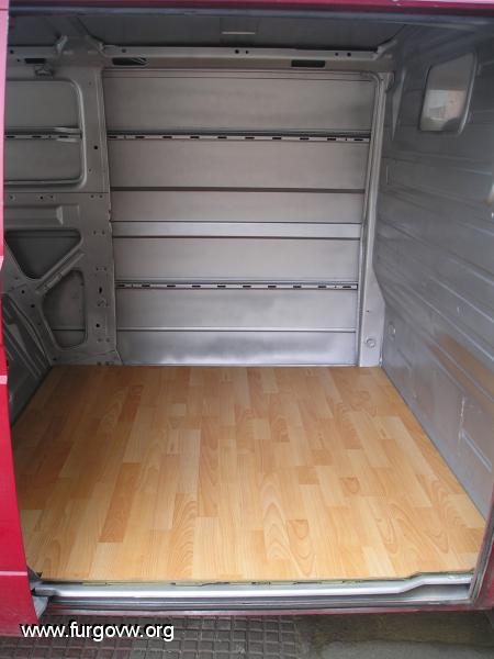

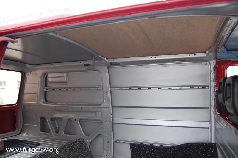

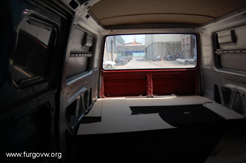

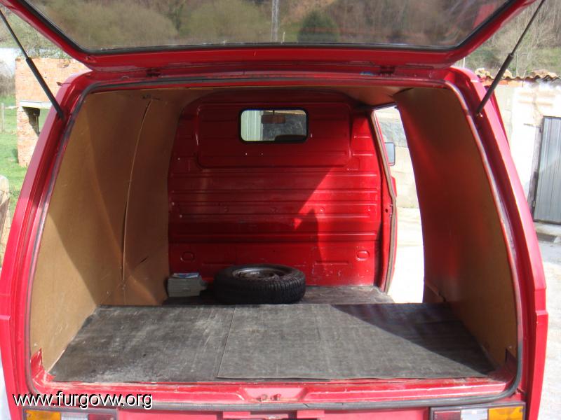

- Lijado, aparejado y pintado del interior de la caja trasera.

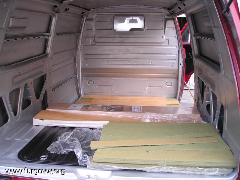

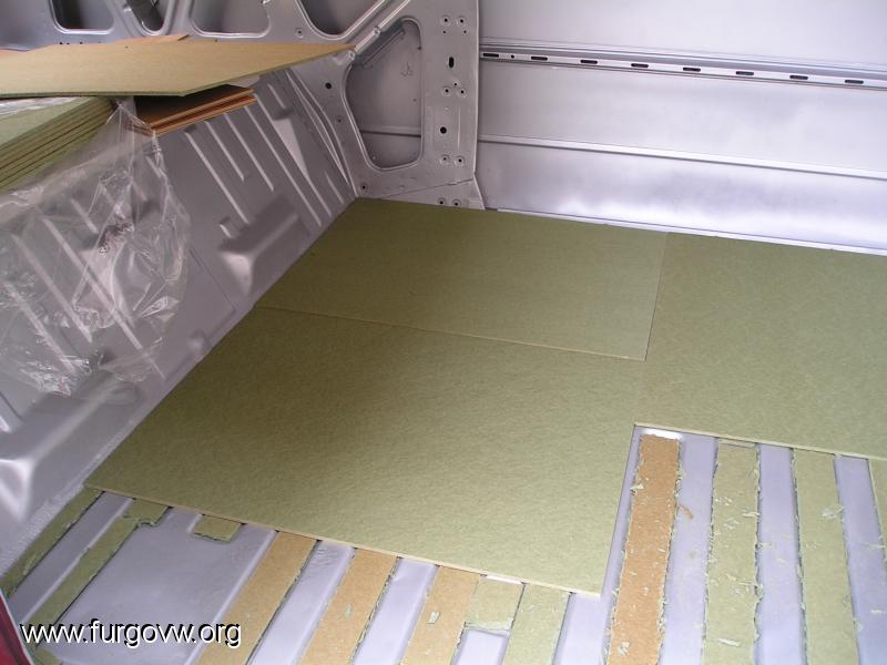

- Aislado de suelo de caja trasera y montaje de tarima.

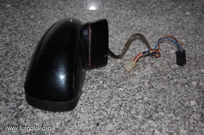

- Instalacion de espejos de vw corrado (no tengo fotos y por las prisas me cargue un elevalunas electrico xDDDDD.. Es lo que se llama en casa del herrero cuchillo de palo ^_^ ..

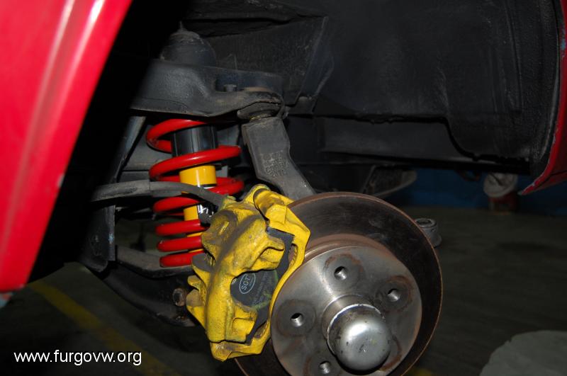

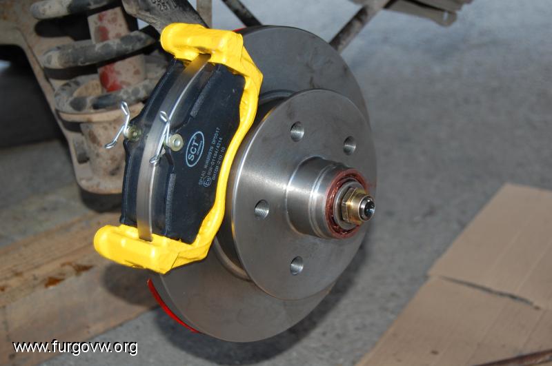

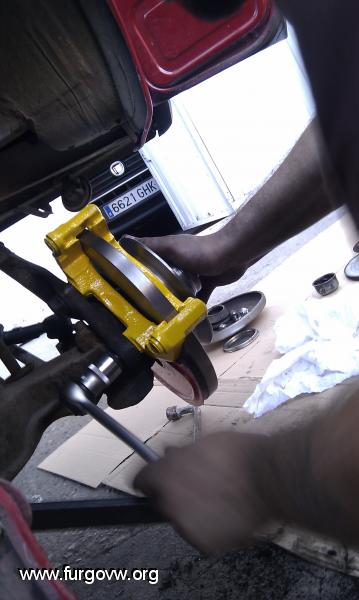

- Montaje de discos, rodamientos y pastillas de freno delanteras.

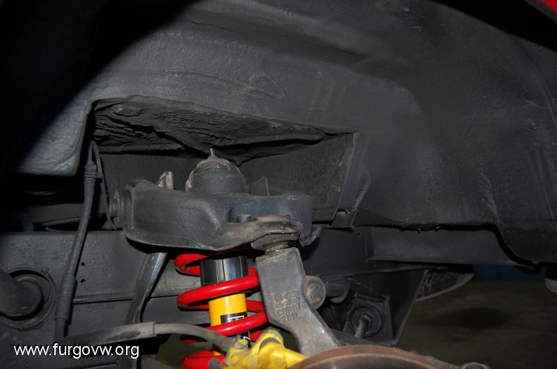

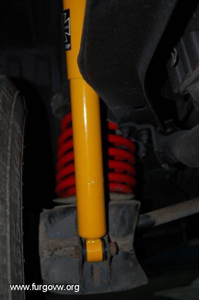

- Lijado y pintado de bajos de la furgoneta al completo con pintura especial antigravilla negra y posterior montaje de suspension nueva (amortiguadores y muelles cortos).

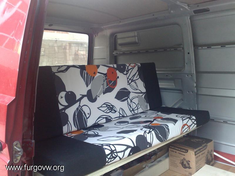

- Preparar asiento cama (sin terminar ni rematar aun por falta de tiempo)
- Aprovechamiento de colchon de IKEA para hacer el relleno del asiento cama y tapizado por mi parienta y mi madre... (hasta los... se quedaron de mi... bendita paciencia tienen :D)

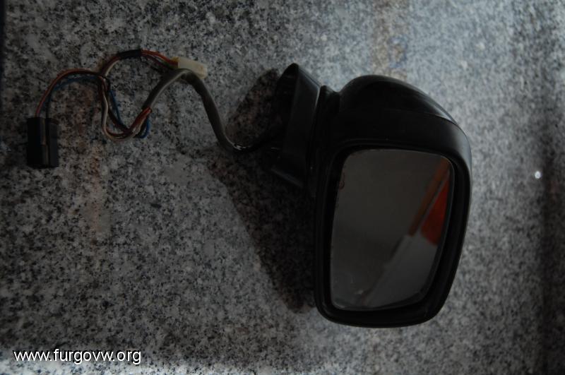

Por cierto de donde coj....es sacais los espejos del Corrado, porque tiene que ser muy jodido encontrarlos en desguaces no?

ebay power...
Aunque no tengo ni papa de aleman.. cuando busco alguna pieza rara como los retros del corrado suelo buscar la traduccion del google al aleman y buscarlo de ese modo..
Asi es como consegui el derecho. El izquierdo lo compre por ebay en españa. Me ha salido la pareja por 60 euros con gastos de envio incluidos desde ambas partes...

Yo me cargue el izquierdo cuando puse los retros del corrado por que deje sin amarrar como dios manda los cables y se me colaron entre la luna y la guia y por cabezoneria no iba no iba y yo venga a darle... (en plan burro... insisto en casa del herrero cuchillo de palo)....

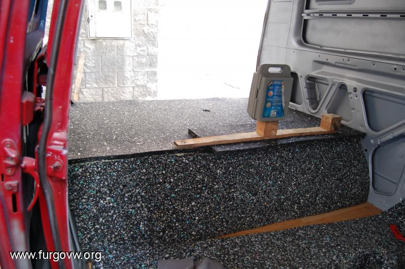

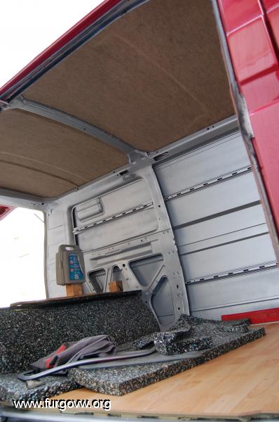

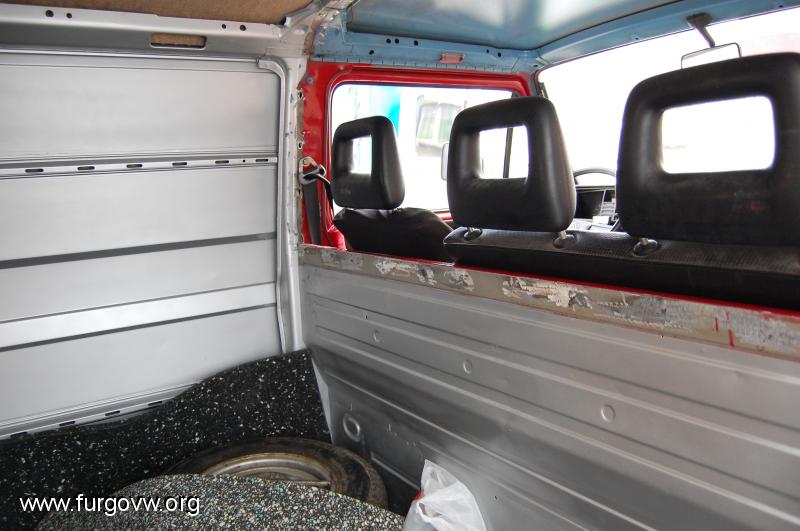

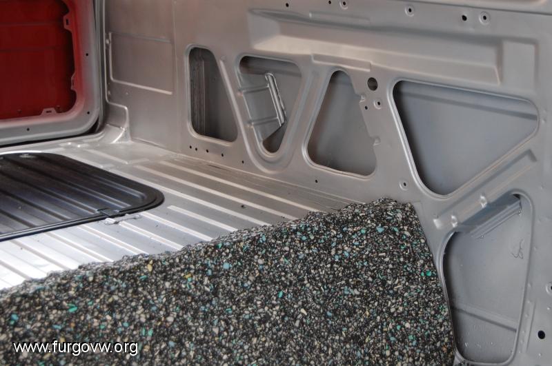

Por otro lado, en esta foto he visto que has puesto el mismo aislante acústico que yo para la zona del motor:
Cita de: yayuk0 en Diciembre 31, 2010, 00:14:24 am
¿Como lo has sujetado a esa rampa?¿Como has salvado las irregularidades que tiene?  Yo de momento la tengo suelta (lo tengo todo a medias) pero me gustaría fijarla y ponerle una madera encima... Tambien veo que lo has puesto encima de la tapa del motor, yo lo tengo iguakl y he recortado lo que es la trampilla de acceso al motor, ¿Tu eso como lo vas a hacer?
Un saludo!!

jejeje (conste que yo vi algo parecido a SARI en la zona de restauraciones de la pagina y de ahi saque la idea eh... (Vamos que es prestada)...
De momento la parte frontal que me comentas esta sin fijar... Voy saltando de lado a lado y tampoco estan echos los recortes.. no obstante mi idea es la siguiente:
- Hacer una plantilla en carton con los abultamientos de la chapa que comentas, ponerla posteriormente sobre la capa aislante y recortar los huecos.... Vamos que lo quiero modelar en 3d (soy bastante friki la verdad)...
- En cuanto a la tabla.. en las fotos no se aprecia pero sobre la zona de motor puse ya un aglomerado y lo forre con moqueta, con la pertinente puerta en el propio aglomerado para acceder al motor (tambien lo tengo sin rematar)...Esta tabla esta hecha a medida y encaja aprisionando el aislante sobre la zona del motor...
Se me ha ocurrido una cosa y agradeceria comentarios al respecto...

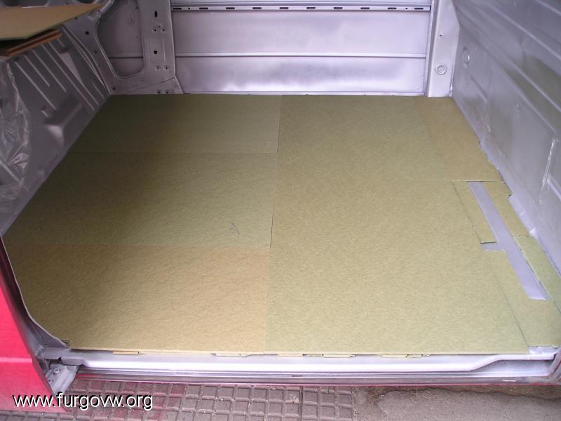

Si os fijais cuando puse la tarima use un aislante del leroy merlin para igualar el suelo entre el sube y baja de las chapas... y posteriormente le di una capa completa a todo antes de la tarima..
Pongo foto:
Se me ha ocurrido hacer lo mismo en la zona del motor (solo los huecos..) dejarlos colocados y echarles cola de modo que ponga despues el aislante acustico con cuidado en cima y quede pegado a este y forme una pieza en si misma...
