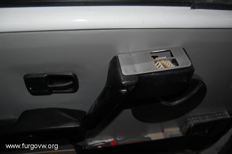

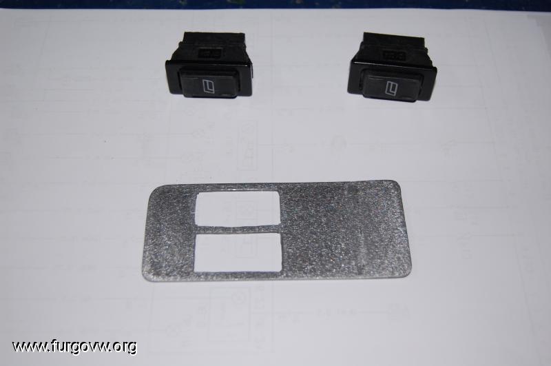

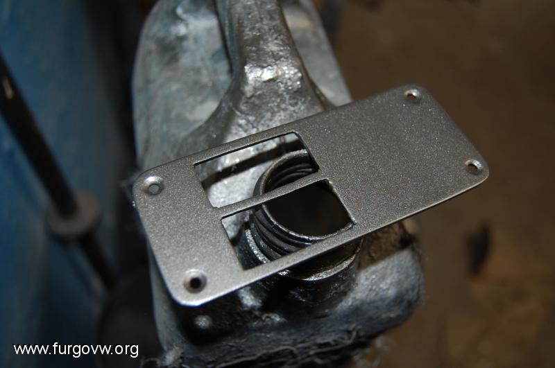

Hacer una chapa para los 2 mandos del elevalunas electrico para integrarlo en el apoyabrazos que habiamos hecho anteriormente:
y pintarla

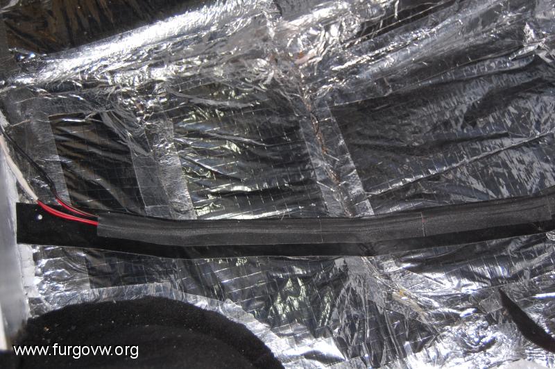

Despues estube llevando los cables de los altavoces como creo se debe hacer (pa eso soy electricista ... o eso pone el titulo.. )..
Como tenemos aislante de 5 capas y este es metalico, he puesto una cinta (parecida a la aislante pero no es esa) ancha por todo el recorrido que van a llevar los cables a la zona del asiento del copiloto (donde esta previsto montar la 2ª bateria y/u tercera.)..
Despues he colocado y maceado los cables pegando otra zinta por encima de tela tipo esparadrapo negra para que vayan lo mas planos posibles, a un lado de la anterior dejando hueco para el resto de cables que van a pasar..

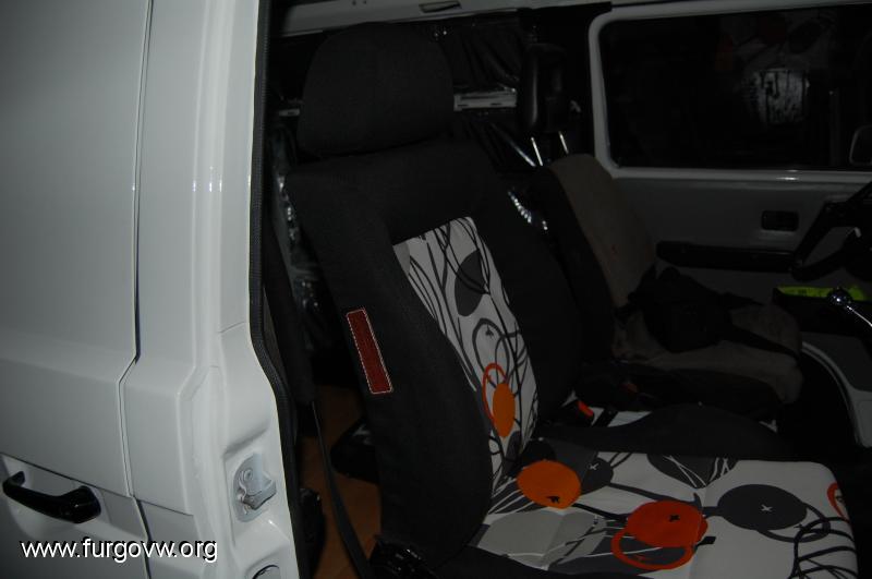

Y tras muchas dudas y vueltas.. me puse con los asientos.. he montado el asiento del copiloto a falta de ponerle el sistema de anclaje. sistema que estube haciendo y que tengo que probar el proximo finde..
He intentado poner el del piloto pero me he dado cuenta de que queda bastante alto, sobretodo, comparado con el del piloto. Me fijado que era regulable pero que no iba asi que hemos estado un rato arreglandolo y al probarlo en su parte mas baja he visto que sigue quedando muy alto (personalmente odio los asientos en los que vas alto) asi que el fin de semana toca desmontar todo el bastidor y soldarlo fijo en la posicion mas baja posible.. me gusta ir con el culo pegao al asfalto... xDD

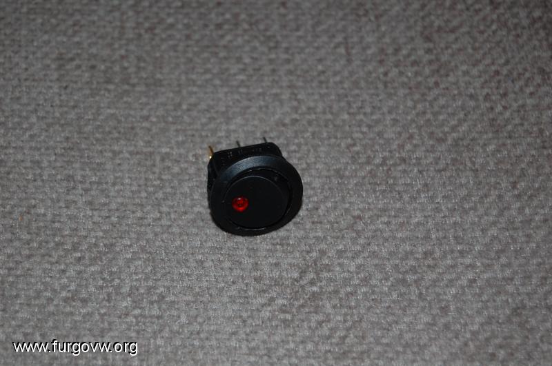

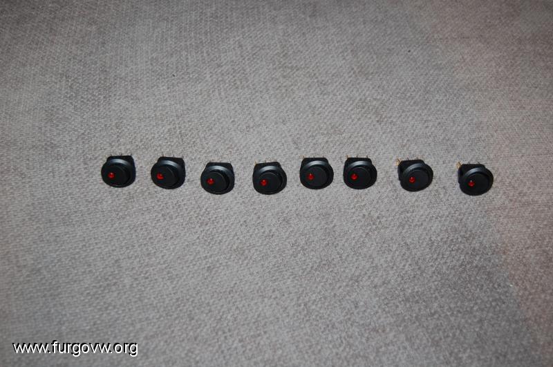

Por lo demas y tras convencer a la jefa y ser tan amables los hacienderos de devolverme mis dineros.. pues he comprado un par de cosillas..
Estos son los interruptores que van a sustituir a los de tipo mini que iba a montar en primera instancia en el hueco que hay de tablero justo encima del starter manual de la furgo... Creo que van a quedar bastante discretos y chulos.. a ver como se da el montaje... espero que sea de esta jejeje..

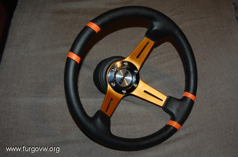

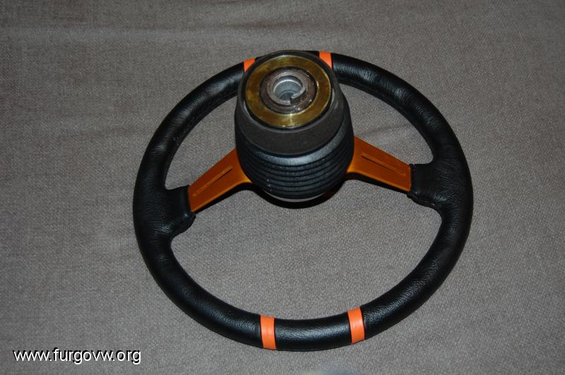

y como no.. algo que queria desde hace tiempo...
Estas fotos son de hace un rato, pues esta tarde fui a por la piña a la tienda de recambios... Muy amable el vendedor donde la compre por cierto..
Me ha comentado un colega que los volantes con 4 cintas son tipicos de drifting y los de 1 o 2 de rallyes.. ...
a lo que le he dixo que pa gustos colores..
