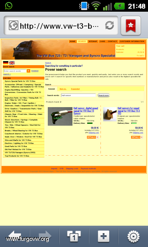

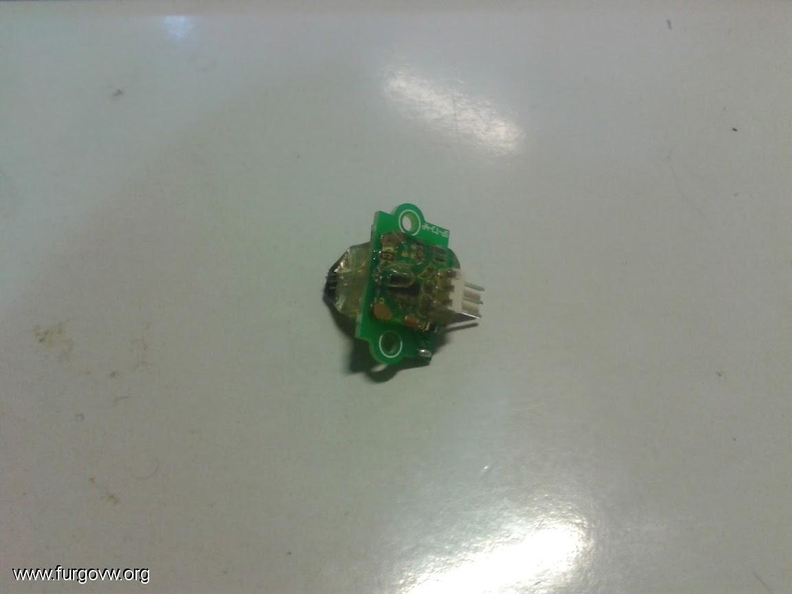

Cita de: nito en Septiembre 16, 2012, 22:39:20 pm
como os gusta complicaros
hay un kit  para saber la señal de velocidad y asi mandarla a la unidad de control
vale sobre 60 €  son diferentes para syncro que para 2 wd por el numero de impulsos  pues el las 2wd son 4 pulsos por vuelta y en syncro el doble
os pongo una foto para que sepais como es si necesitais alguno me quedan un par de ellos de cada  y el link de la pagina de jager que utiliza el mismo
http://www.vw-t3-bus-shop.de/tdi-umbauten/motorumbauten/19-tdi-umbauteile/hallgeber-fuer-geschwindigkeitssingnal-2.html
es mas comodo  de montar y funciona perfecto pues se monta en el cuentakilometros de origen en el lugar donde va instalado el sensor gala

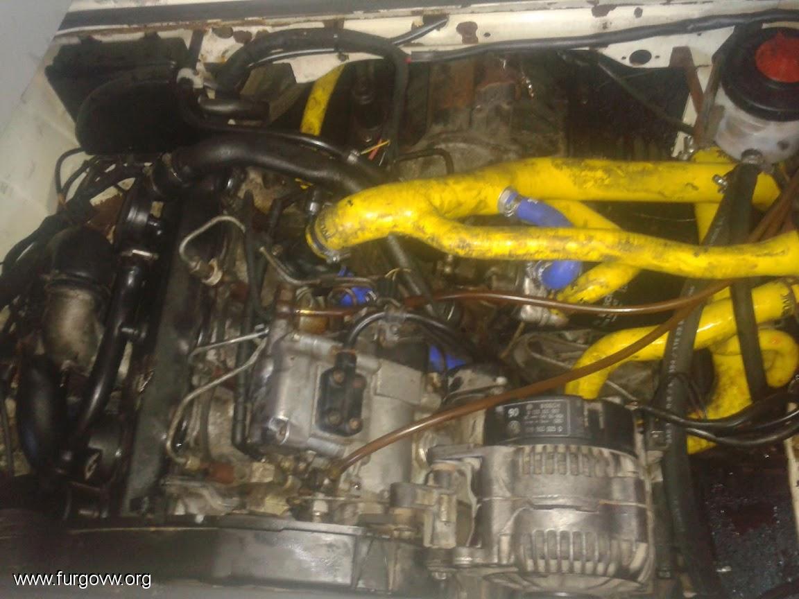

y esta es una foto donde  se ve un tdi con toda la instalacion en el vano motor, sucio  de momento pero todo en el hueco y solo lo necesario
perdonar que retome esto, pero esa foto es un sensor de syncro verdad?
Es necesario alguna modificación del cuadro?
Nito, te queda alguno de 2wd?

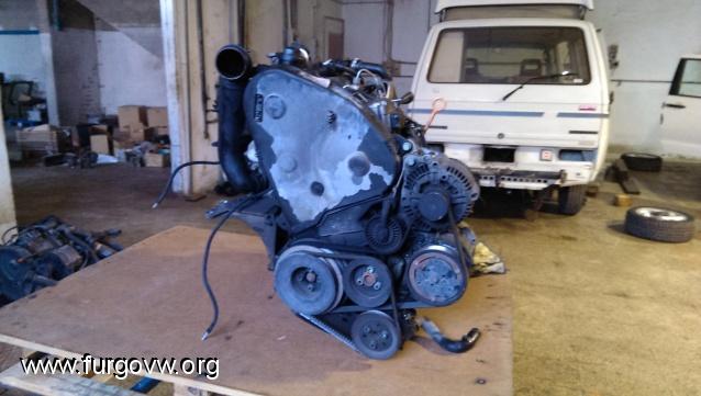

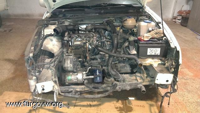

Bueno gracias a tanta informacion que habeis aportado sobre el montaje de un tdi con electronica me he apuntado yo tambien para instalarle un ahu a mi t3. Compre un cordoba del 97 y de momento ya tengo sacado el motor de la furgo y el motor del cordoba.Lo siguiente que quiero hacer es poner al dia el ahu antes de comenzar a instalarlo. El ahu tiene 200.000 kms. y voy a cambiarle la distribucion,bomba de agua y las juntas del bloque motor. ¿Alguna sugerencia de que mas hacerle? Le doy las gracias a Luis Charco por que me atendió muy amablemente por tlfono para darme consejos sobre los primeros pasos a dar. Y felicito y agradezco a todos los miembros de esta web por su labor. Saludos.
luis charco
Cuando dices las juntas del bloque te refieres a las de los colectores admisión y escape,yo revisaría embrague, cambiaria junta de tapa valancines y carter , importante cambiar de una bomba de aceite a la otra la chupona, retorno del turbo al carter, y mirar si el turbo no tiene fugas aparentes.Hazte unos tubos de admisión metálicos, el chapuceo de los de plástico con 14 empalmes no dá buén resultado, mira mi galería de fotos para ver la posición de estos  y el intercooler .
Un saludo y buena suerte
