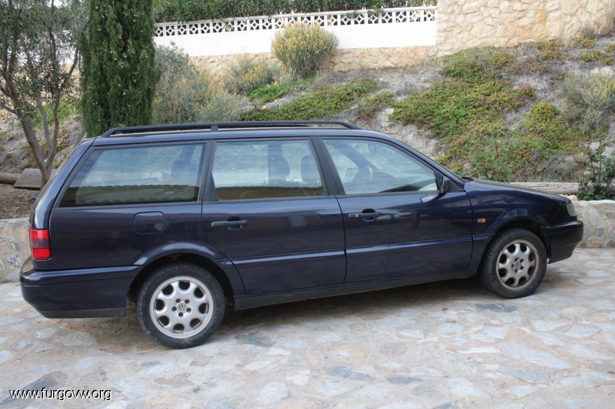

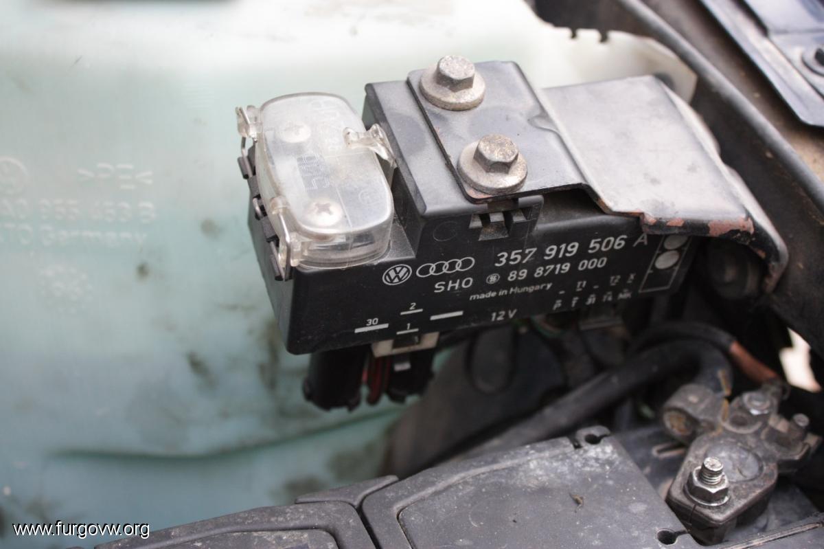

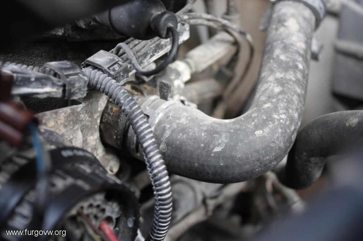

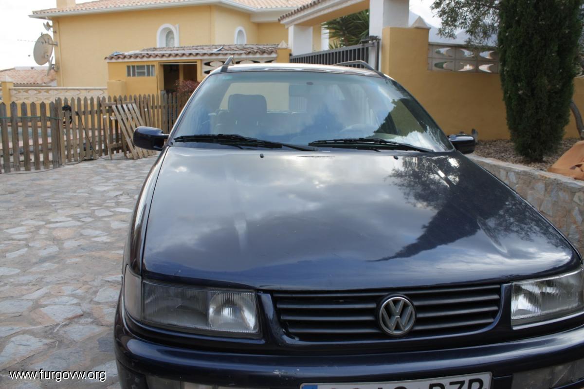

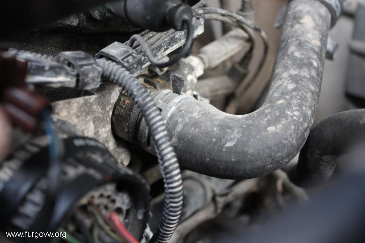

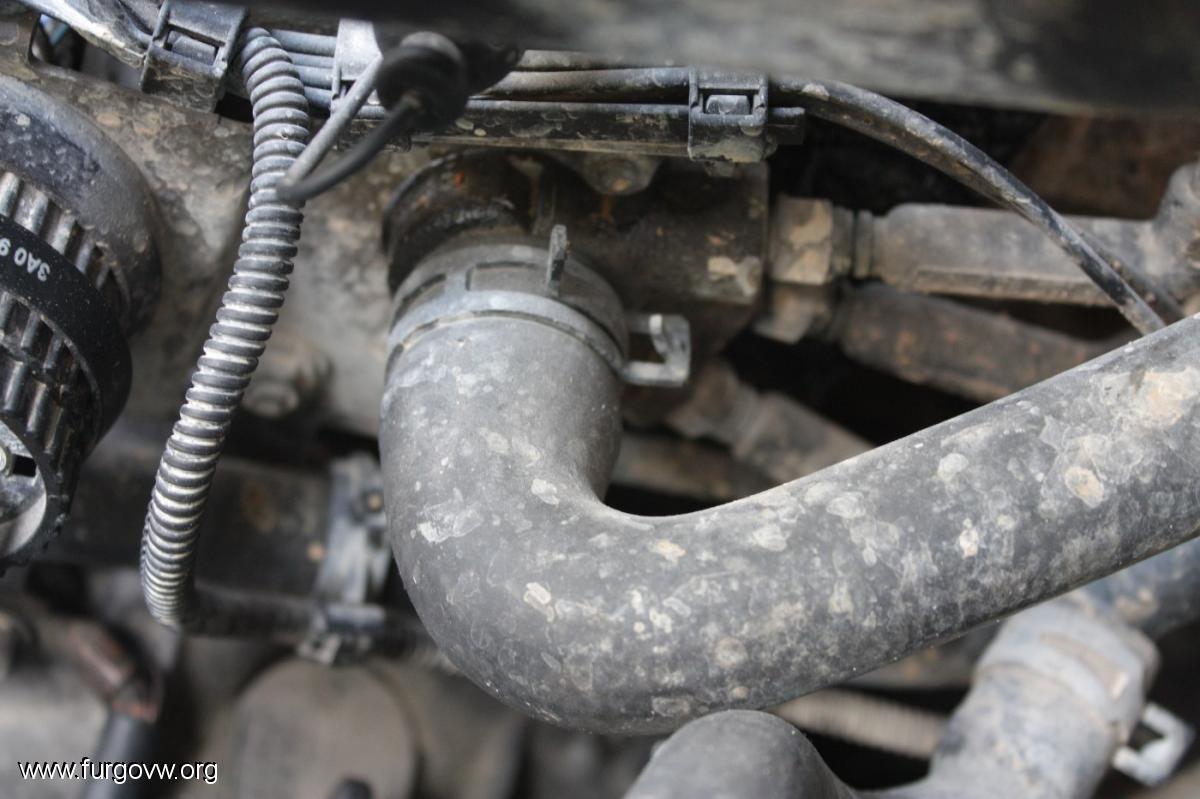

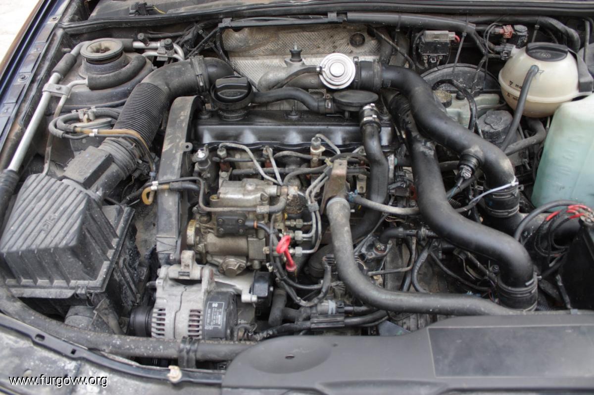

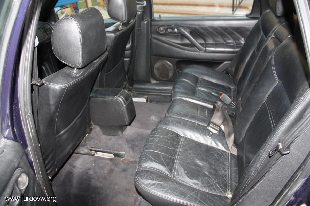

Tinin he tardado pero es que he estado muy liado ahí van las fotos del passat b4 con afn motor trnsversal y calentadores de agua espero que los veas medio bién, estoy pensando en venderlo en el foro para transplante.
