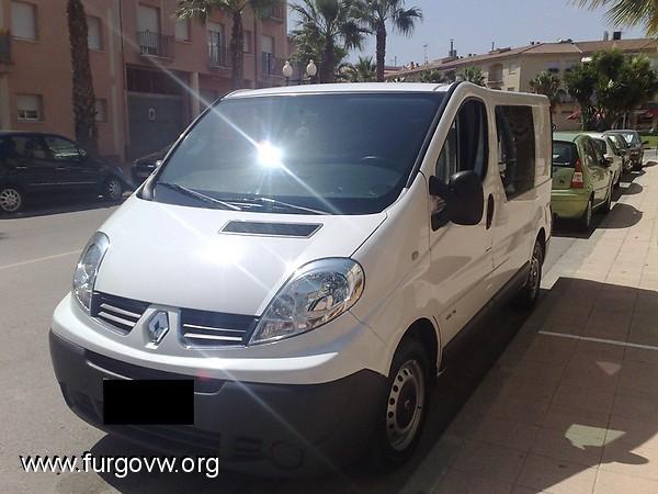

Somos novatos en campers y furgos, solo sabia que cuando mi antiguo forfi se muriese (D.E.P) queria un furgo para poder pegarme viajecitos... Miramos calis marcopolos y demas..  .baba las nuevas salian de mi presupuesto y comprar una furgo con 150mil 0 180mil km no me hacia mucha gracia... total:
Nos compramos una Renault Trafic Combi 6 1.9 115cv, con doble puerta trasera (no sabia q el porton es mas... ¿interesante?)
La utilizaba el concessionario para llevar respuestos y eso.., tenia un año y 15mil km.
Decidimos comprar esta furgo ya que dado nuestro presupuesto (jovenes mileuristas)  .malabares era la que nos daba mas juego para camperizar.
He buscado muchos meses por el foro a ver que opciones de camperización tienen este tipo de furgos y  he decidido por el tipo cali (todo casero y desmontable para pasar itv)  mas o menos lo que realizo el forero Eli con una Vito.
http://www.furgovw.org/index.php?topic=28523.0
Hay otras opciones de otros foreros como los que montan dos arcones y mesa abatible en medio pero para nuestro  gusto no acabamos de encontrarle el puntillo.
Bueno os pongo una primera fotillo para que no me llameis pesao
PD: a ver como queda el tema fotos que soy novatillo en esto tmb.

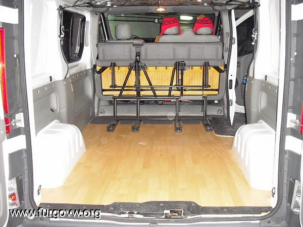

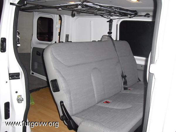

La furgo es homologada 6 plazas y venia con banqueta de tres trasera que utilizare de quitar y poner según nuestra conveniencia. La compré en julio y en agosto viajamos a Euskadi con un apañillo.
Bricos/camperización  realizada:
Tintado de lunas.
Sustitucion del suelo original (el de goma negra) por parquet sintètico.
Aislamiento con lana de vidrio.
Poquita cosa la verad... pero ahora empieza lo bueno!

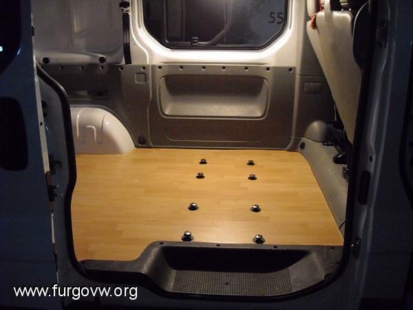

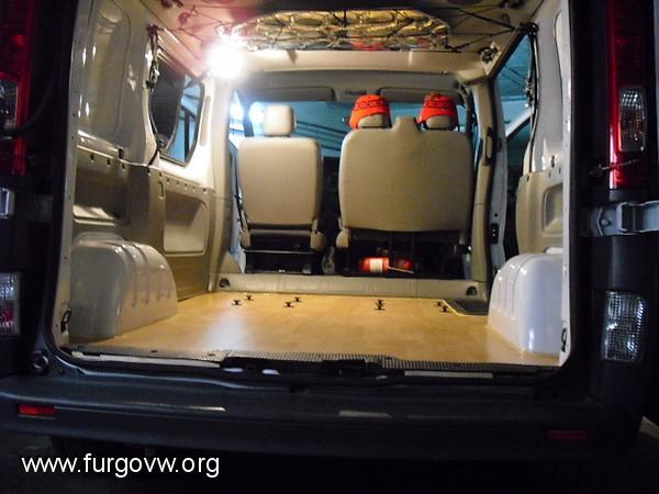

Lo prometido es deuda...

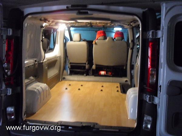

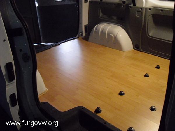

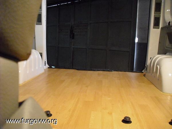

Fotos del interior con parquet sintetico que rescate de por ahí.
Flow and Free Ride
No es W ni Mercedes  es: "La Nevadeta"
trakamon
me gusta mucho como ha quedado el suelo... ahora a darle caña al resto

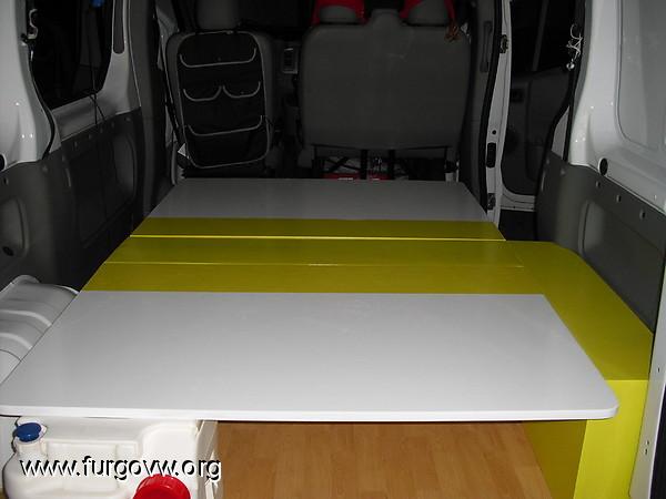

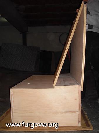

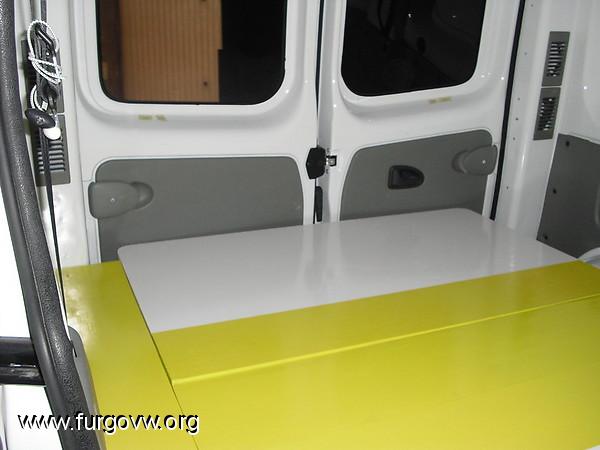

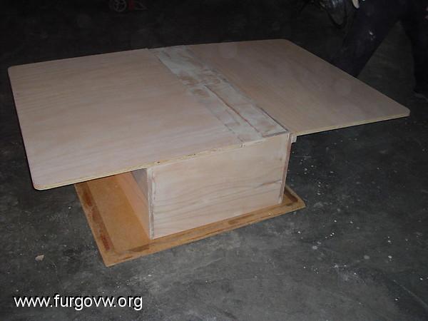

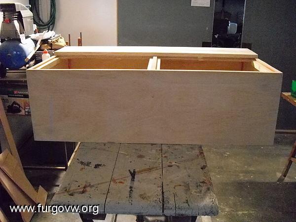

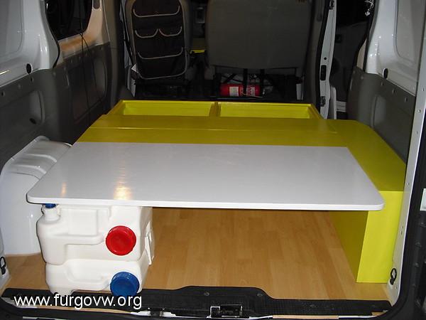

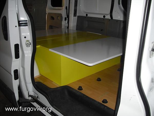

como ya dije en su dia voy pasito a pasito, hoy os presento el arcon-cama, a ver que os parece.....
Para hacer la cama va una madera de unos 75cm vertical en la parte de atras y una de unos 80cm que queda por encima de las dos tapas del arcon.

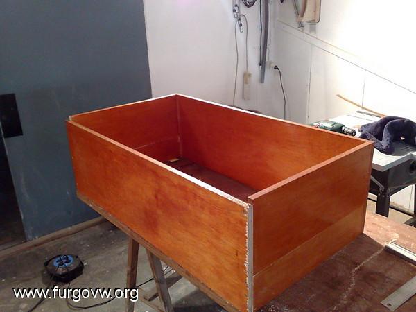

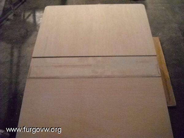

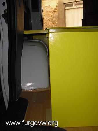

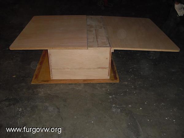

Bueno alguna fotito mas del proceso.
Masillado y lijado para pasar en breve a la pintura!

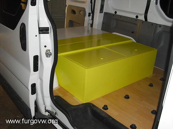

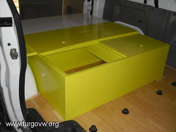

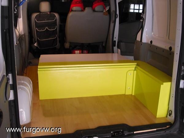

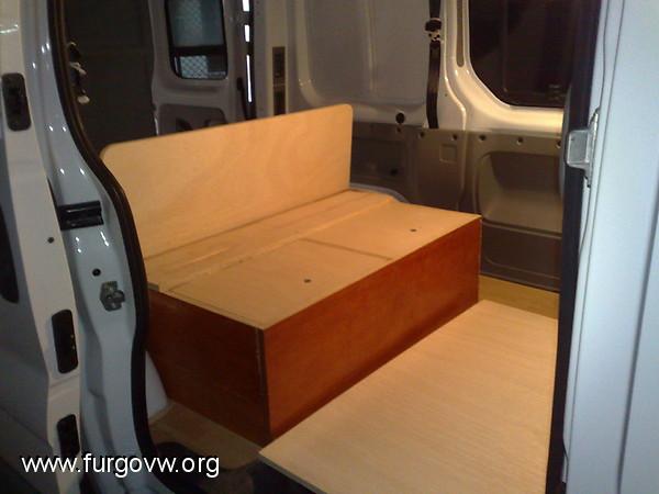

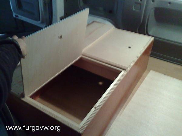

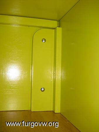

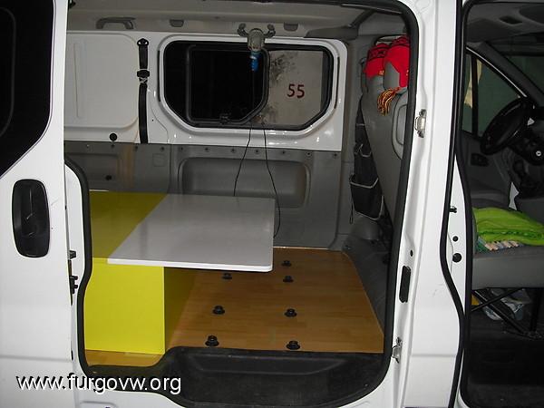

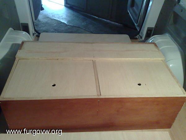

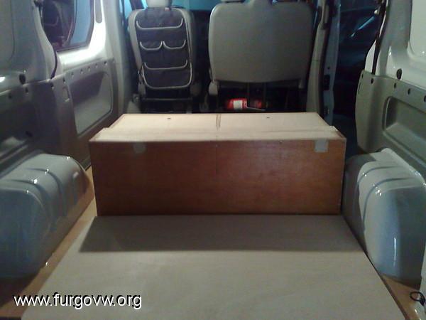

Aquí seguimos pasito a pasito, hoy el arcon-cama esta presentado e instalado dentro de la furgo y queda así.... ( si me hago pesao con las fotos q alguien me lo diga!
unas tapitas que permiten abrir y coger cosas del arcón con facilidad
el poti hace de soporte mientras no ponga la bisagra de piano
vista trasera con el suplemento para el paso de rueda que permite hacer la cama mas ancha

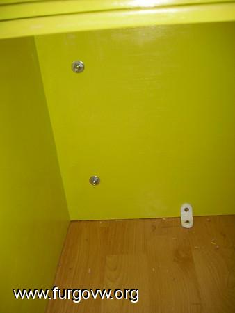

Así queda el interior del arcón junto con el suplemento y atornillado al parquet con 4 escuadras.
La cama ajusta perfectamente con las puertas traseras.
La cama:
queda un paso de por si tienes que levantarte a media noche... y para poner la banqueta original si hay que viajar con mas gente.
espero vuestras opiniones........
