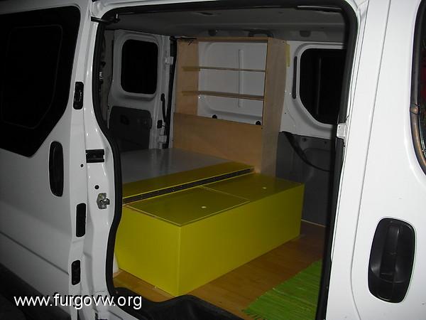

Venga os presento alguna cosita mas que hemos ido haciendo

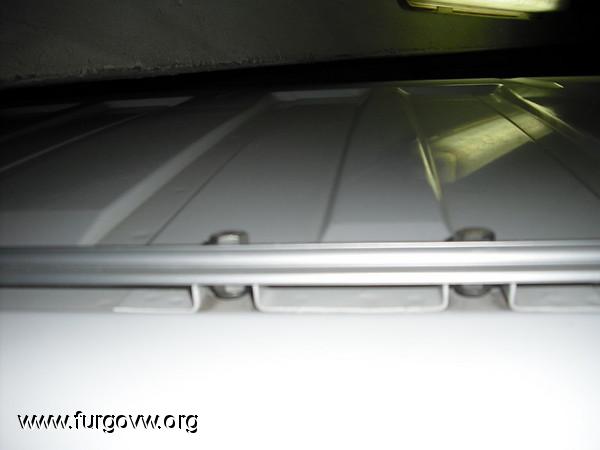

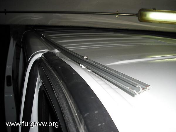

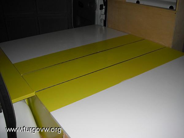

- Perfil de aluminio para poner el toldo Tarp del Decathlon, sujeto a los enganches destinados a la vaca con tornillos inox. (Podeis ver que justito que entra en el párquing)

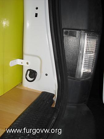

- Anclar el suplemento lateral del mueble cama con escuadras y remaches. ( No creo que saque el suplemento para la itv y si hay que sacarlo lo petaré o pondré remache roscado)

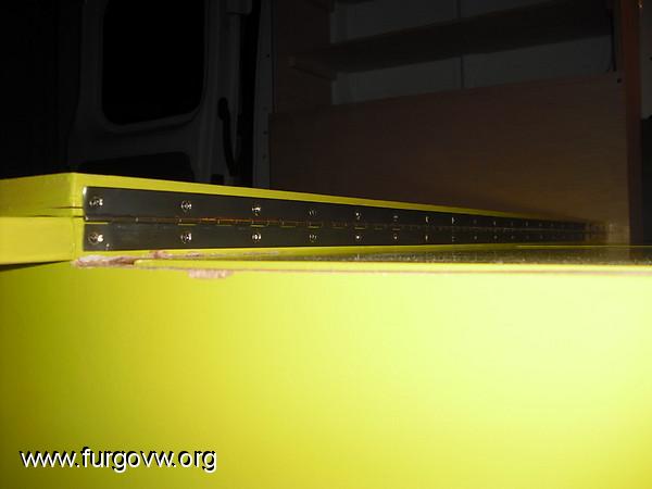

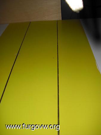

- Bisagra de piano de acero inoxidable en las dos maderas que forman el mueble cama
   El resultado me satisface mucho, ya que queda muy ajustado, bonito y le da una movilidad brutal al mueble (todo para alante, todo para atrás o en posición asiento  .palmas)

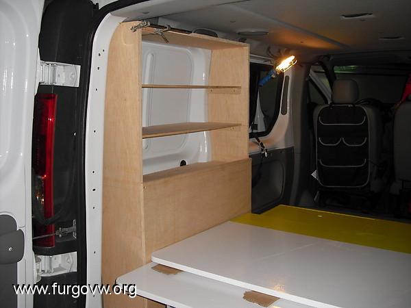

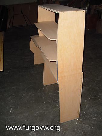

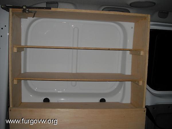

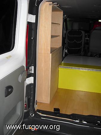

- Armario lateral: con estantes  (faltan poner las puertas correderas en la parte de arriba y abajo una apertura vista para aprovechar el espacio que hay al lado del paso rueda.
Esto es todo people, falta el mueble cocina que me estoy comiendo el coco para ponerle también una nevera.... y enmasillar y pintar lo que queda. .panico

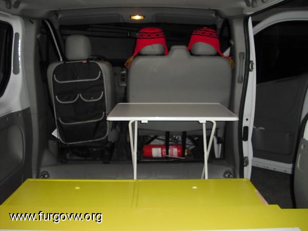

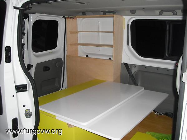

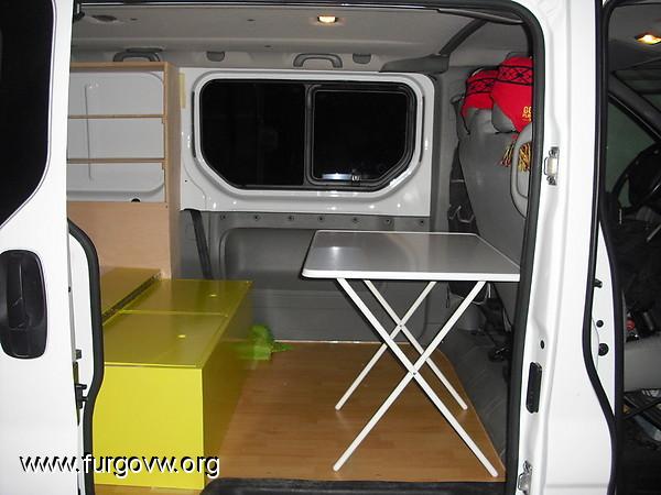

Pongo dos fotitos de la mesa que me he agenciado del Carrefour 20 euretes para mostrarle la idea a otro forero.
La primera opción era realizar una mesa pegada al mueble lateral abatible, pero encontrada esta va perfecta a la altura para comer dentro y se puede sacar fuera en veranito  8)

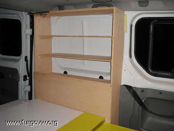

Hola Garrafenc! A ver si algún día nos vemos en persona. Quería hacer los muebles tipo cali para facilitar el almacenaje y en invierno no tener que salir de la furgo para coger las cosas.  La cama queda 180cm X 125 cm y en la parte mas ancha de los hombros queda 135cm aprovechando el paso de rueda.

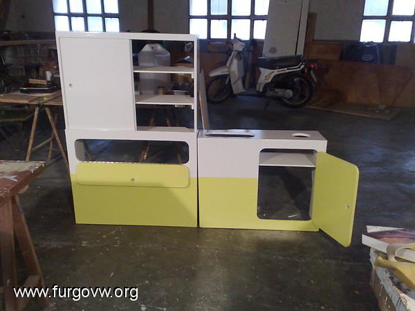

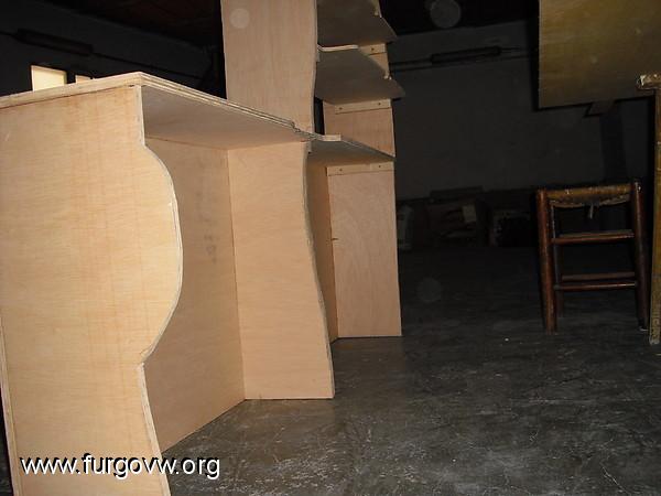

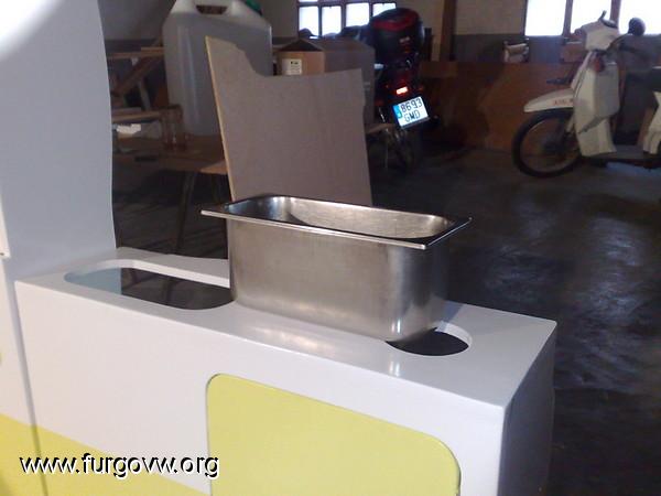

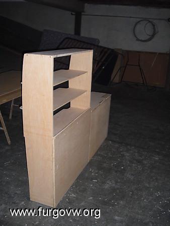

Mueble lateral + mueble cocina fregadero (por si alguien quiere sacar ideas) Lo mas difícil: ajustar bien el mueble con el plantillaje.
Dudas:

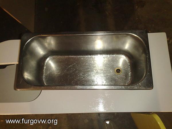

La idea es poner un fregadero alargado ya que el espacio es justo ( 28cm en la parte mas estrecha) y un grifo con bomba manual o eléctrica, dejar un hueco para el fogoncillo o una pequeña cocina  Debajo en una esquina  un deposito de agua grises y uno de aguas limpias.
La pregunta es donde puedo encontrar un fregadero de este tipo y que no sea el de roulot que vale 87 euretes!
Pondrías bomba manual o eléctrica?
Que tipo de puerta para el armario cocina? corredera o de apertura hacia fuera?  .malabares o una abertura bien canteada que queda a la vista como si fuera una guantera???
Opinar vosotros mismos....

Que chula te esta quedando, me encanta, es muy parecido a lo que quiero hacerle a la mia, pero conservando asientos traseros. Una pregunta de novato, como fijas el mueble armario a la furgo??o como lo hace todo el mundo??, me duele agujerear la chapa.
"La grandeza de una nación y su progreso moral pueden ser juzgados por la manera en que se trata a sus animales"
"Creer es más fácil que pensar. Por eso hay tantos creyentes".
Xavisenda
Cita de: zoete en Abril 25, 2010, 00:00:03 am
Que chula te esta quedando, me encanta, es muy parecido a lo que quiero hacerle a la mía, pero conservando asientos traseros. Una pregunta de novato, como fijas el mueble armario a la furgo??o como lo hace todo el mundo??, me duele agujerear la chapa.

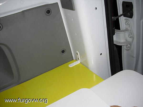

He puesto alguna foto con las escuadras que utilizo para anclar los muebles, son blancas y van con un remache normal (hay gente que utiliza el remache roscado, busca por el foro) Pero no los voy a anclar mucho, lo que si hago es anclar los muebles entre si con pernos, pero como van bien ajustaditos solo unas pequeñas escuadras a la chapa (no se mueven nada), eso si mira de ponerlo en los nervios porque si lo pones en la chapa te vas fuera del vehículo.

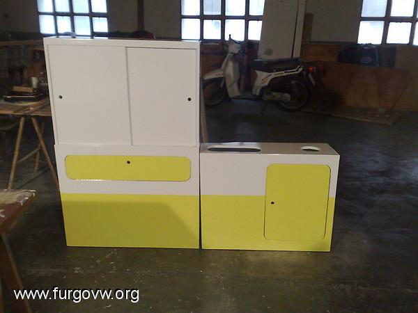

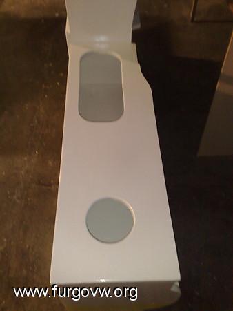

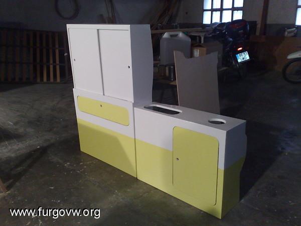

Ya están los muebles pintaditos y con las puertas echas.... Puerta corredera arriba, una puerta con bisagra de piano para acceder al paso de rueda, y una puerta  con bisagra de piano para debajo del mueble cocina-fregadero.
Un agujero para el fregadero y el otro para el camping gas.
El fregadero: Utilizaré esos típicos envases que contienen rico helado en veranito  .baba No hace falta gastarse la pasta en Roulot....  ;)

He estado leyendo el post y la verdad es que te lo estas currando un huevo, pero viendo las fotos me surge una pregunta:
¿no vas a poner nada de aislante entre los muebles y la chapa de la furgo? Lo digo porque si no, se te va a escapar mucho calor por ahi (creo yo) ...
Xavisenda
Cita de: twiki en Mayo 12, 2010, 21:34:06 pm
Se hace lo que se puede ....  :) mucha ilusión tiene la furgo.
Al tema: La parte baja de los laterales están panelados y aislados con lana de roca, el único trozo que no esta aislado es el de las puertas correderas superiores, como no quería perder espacio, he plantillado los estantes hasta la chapa.... ( las traffic van justitas de espacio) puede ser que pierda algo pero si el armario va lleno de cosas quizá aisle algo y sino mas adelante intentare inventar algo.
