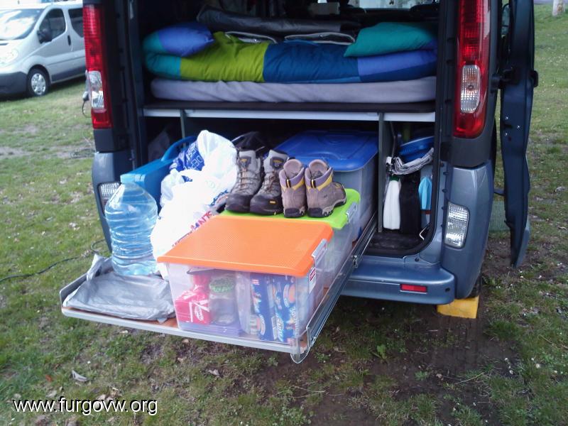

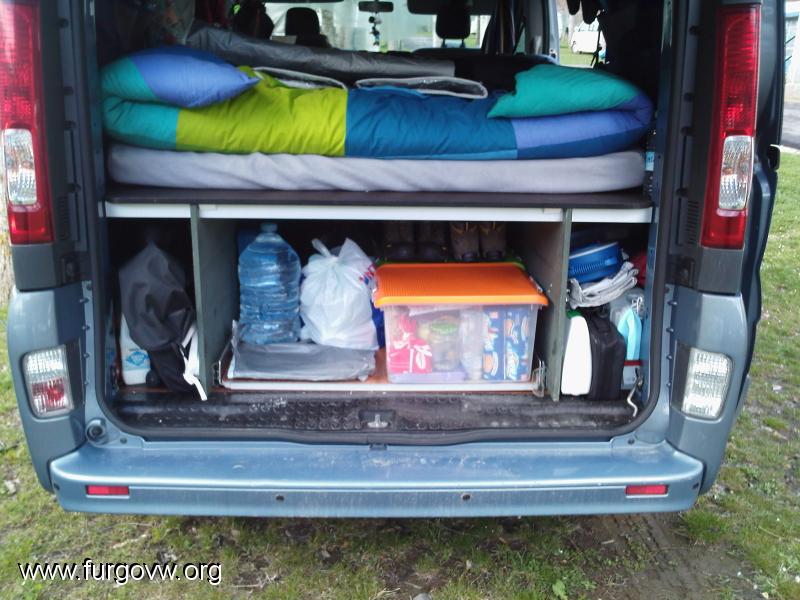

Buenas a todos. Que gran hilo y cuanto me ha ayudado. Al fin tengo mi maletero extraible. Se acabo el agacharse hasta los rincones recónditos que ni se podía llegar. Llega la era del maletero extraible de 130x90. Un par de fotos en pleno uso en Semana Santa.
Metido:
Y sacado hasta fuera del todo:
Bueno ¿que os parece?

Octavio t4
Cita de: vivarogpx en Abril 20, 2012, 12:17:13 pm
Metido:
Cuantos Kg te aguantan las guias?
