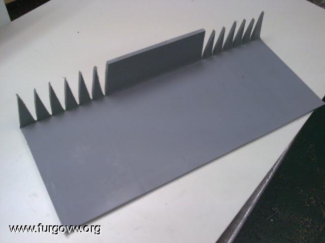

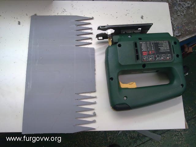

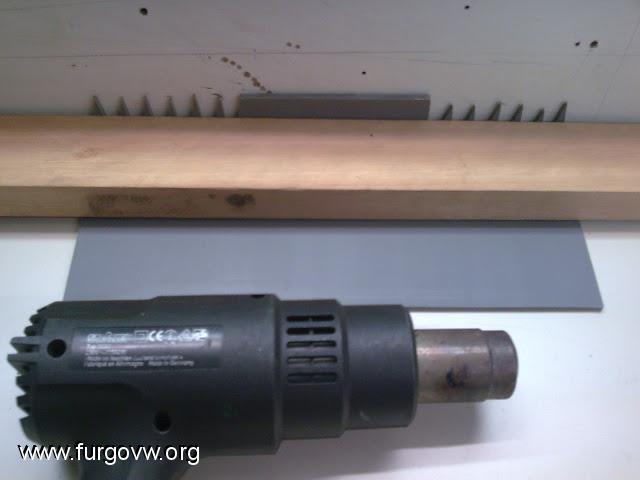

Partiendo de un trozo de tubo de más de Ø 120 mm. de diámetro, lo podemos cortar longitudinalmente con una caladora, con hoja para metal o específica para plásticos, y darle la forma que necesitemos, después con un decapador térmico de 1.500 a 2.000 watios, (esa especie de secador de pelo pero que el aire que sale quema) le enfocamos calor lentamente y sin dejar de moverlo para no enfocar el calor demasiado tiempo en el mismo lugar ya que entonces lo quemaríamos, apareciendo la mancha color beige.
Una vez caliente,  sabremos que  está moldeable al adquirir una textura como si de una plancha de goma se tratara, lo podemos doblar, curvar e incluso admite algo de bombeo en 3 dimensiones, ayudados por tablas o listones de madera reutilizados.

Con dos tablas planas y unos 4 sargentos podemos transformar un trozo de  tubo en plancha plana, sólo habrá que esperar unos 5 minutos en esa posición para que se mantenga plano.
