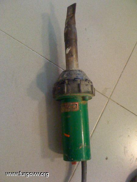

la maquina ya esta en mi pioder, es exactamente igual que la de la foto asi que a bricolar....
punping iron
le voy a poner los dientes largos Sr alcasa aqui esta el soldador:

Cita de: alcasa en Diciembre 03, 2011, 17:53:29 pm
acabo de rallar el parquet con mis colmillos  .baba
jeje, aunque no se vea por la mierda que tiene pero la marca es LEISTER igual que en el link....
es miiiiiiiaaaaaa........mi tesooooooro.........
