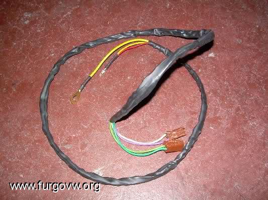

Bueno, he seguido el esquema que puso Jonymao para hacerlo con un conmutador de doble pulso:

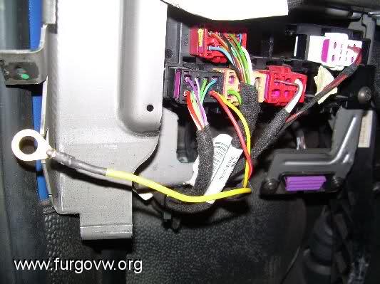

Ya me he fabricado el cable según dicho esquema, pero viendo el cable que se fabricó dirme donde deja un cable con el terminal de anilla para coger masa:
no sé, me parece muy corto el cable para masa y me surge la duda de ¿a qué tornillo del chasis (al que alcance, ya que es corto) lo ha puesto para que coja masa correctamente?
A ver si alguien me puede orientar un poco.

Ipanema
Cita de: Sr.Vampi en Febrero 11, 2010, 22:03:37 pm
Yo lo puse en el tornillo que va justo encima del terminal en la última foto que has puesto. Creo recordar que es un tornillo que sujeta la tapa. Tiene que hacer buen contacto, pero como lleva muy poca corriente no es necesario que sea una conexión de mucha superficie, ya lo tengo un año y sin problemas.

Sr.Vampi
Cita de: Ipanema en Febrero 12, 2010, 02:29:59 am
Ok, gracias. Estoy pegadete de electrónica y no sabía que se podía tomar masa de un simple tornillito, creía que tenía que ir al chasis a chapa desnuda.

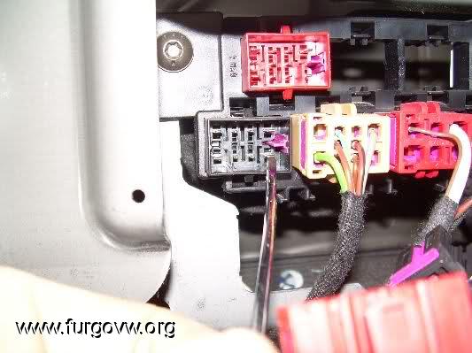

Pero bueno!! cuando tengo ya todo el cable preparado y metido en el hueco correspondiente... todo listo... saco la ficha negra y en la patilla donde se supone que debo tomar la corriente para el centralizado (la de abajo a la derecha) me viene sin patilla macho!!!  .loco2   >:(
A esta patilla que toca la punta del destornillador es a la que me refiero, en mi furgo no hay patilla ahí!!!
¿A alguien más le ha pasado? ¿Se puede hacer algún apaño?

birkof
Estas gafao con los bricos de electrónica¡¡¡¡¡  .meparto .meparto .meparto
En ese caso, segun he leido en el brico original, habria que recurrir a la instalación del de la puerta.

Sr.Vampi
Me pregunto, ya que mi furgo no tiene esa patilla en el conector negro, ¿hay alguna patilla en otro conector (en la puerta o donde sea) que permita hacer ese mismo montaje aprovechando el cable que ya tengo fabricado?
He estado mirando en los bricos que instalan los botones en la puerta, pero usan varios pines, así que no me queda claro.  ???
