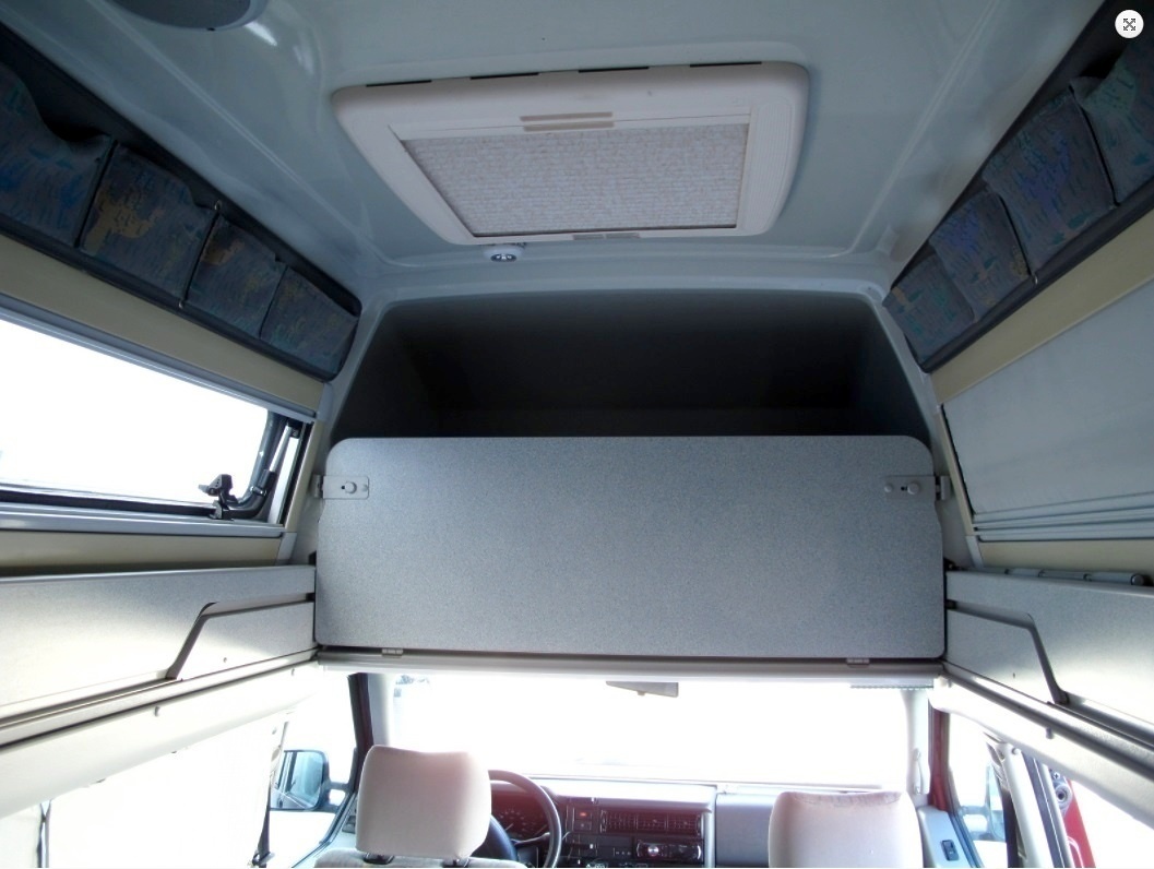

se trata de desmontar la tabla deslizante de la cama de arriba, y al bajar la tabla de las bisagras para abrir la cama, queda una cama de 140 x 105, que es bastante maja. Hay que añadir una red protectora rígida de camas de esas tipo jané, chicco, para bebés (había una de westfalia también).
por si no me aclaro, una foto en la que se ve la tabla de las bisagras que tapa la cama de arriba, de la que hablo:
y aquí la cama de arriba, imaginaos que fuera la "mitad" de larga al no tener la tabla deslizante:

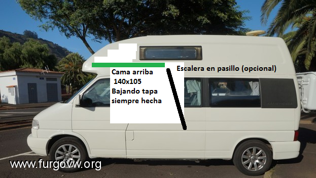

Hola compañeros,
os dejo un esquemilla simplón de lo que hablaba hace un par de posts más arriba (cama para niños arriba, quitar la tabla deslizante  y dejar la cama siempre hecha sobre el hueco, abriendo la tapa para ampliar a 140cm largo por 105 cm ancho; al cerrar la tapa el colchón queda doblado/empujado hacia arriba-delante, o bien se hace en dos partes).
SPliTeR
Cita de: vitu101 en Octubre 04, 2018, 10:46:33 am
Hola compañeros,
Quieres quedarte la Exclusive "Y lo sabes..." ;)
En serio, gran idea!
