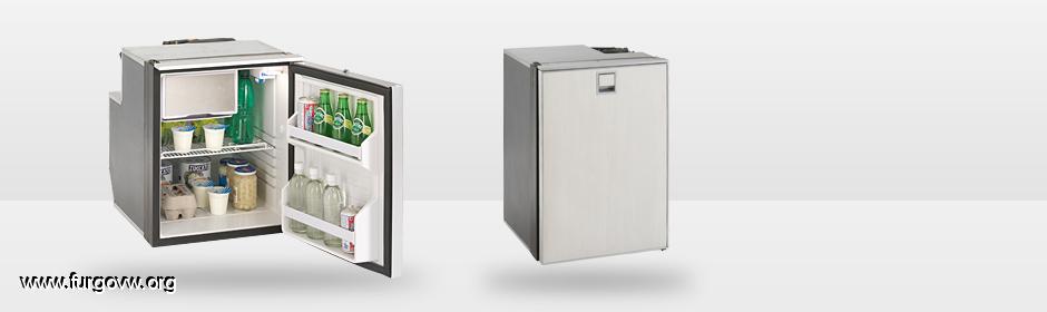

estoy dándole vueltas a cambiar la nevera por una mayor. Ando tomando medidas y la verdad que la webasto CR el 65 litros es un gran candidato. Para que os hagáis una idea sube unos 8 cm sobre la tapa de la nevera actual, y unos 12 cm creo hacia la puerta del wc, pero siempre dejando meter los pies debajo, así que no tan mal. Se gana un escurre un poco mayor al tener más fondo, y 25 litros de nevera, además del congelador claro. Estuve mirando la de 85 litros de dometic (CRX creo) que es un puntazo porque el congelador lo quitas y lo pones cuando quieras, por si prefieres más nevera, pero sube demasiado (unos 17 cm sobre la tapa actual), no sé si compensa porque luego para fregar puede ser incómodo - para los que somos más bajitos. Creo que la opción buena puede ser la de 65litros...  sería un brico reversible, como siempre intento (quizá un agujero de más en la pared del wc para anclar la nevera con seguridad, pero fácilmente tapable con un taponcillo cuando se quite).
de momento sólo es un planteamiento... el objetivo es ganar algo de capacidad y practicidad en la nevera (en la nuestra cabe mucho pero es un tetris si la llenas, además del agua condensada que no tiene desagüe  :roll:

Respecto a la nevera, imagino que te refieres a una de arcón..
Yo lo que haría sería:
- Sacar la nevera original, pero dejando la tapa como escurridor
- Quitar la madera frontal
- Meter una nevera de puerta vertical, haciendo un marco con una nueva madera grisque quede parecida
100% reversible, sin perder escurridor, y facil que te quepa una de 80L por altura

Alguien se atreve primero con un Phtoshop?
No me hago a la idea de si estéticamente quedaría todo bien integrado. A mí todos los bricos me gusta que no se noten, que parezca que son de serie, y este tema de la nevera prodía encajar en este cocepto, sobre todo aprovechando el armazón de madera frontal y el escurridor como dice SPliTeR.
Además, la nevera vieja tiene cierta venta en Wallapop para que la inversión económica no se dispare ;D

- lo de la tapa de escurridor es posible, lo habia pensado de hecho. Lo único añade unos cm más que lo que sería un simple panel chulo que quedara bien rematado (se puede encargar incluso).
- el lateral que mira hacia el fregadero también, un panel que quede a ras (sin problema, la mayoria de neveras de 65 y de 80-85 son un poco más estrechas que la nuestra).
- lo del photshop soy un negado. invito a cualquier a hacerlo .meparto
Sobre el tema de tamaños: Cabe una de 85 litros, sí, PERO tened en cuenta que se mete hacia la puerta del wc y sube hacia arriba. Este nuevo volumen lo que hace es que cuanto más alto sea , más difícil es meter los brazos para fregar (por no decir imposible, porque el brazo izquierdo pega en la nevera, ya que el fregadero está en el rincón; no sé si me explico.). En este sentido, es por eso que una de 65 litros es mucho más razonable en cuanto al espacio que sube (la mitad). Y en concreto la webasto de 65 tiene 8 litros más de capacidad que la dometic de 65 (que no sé por qué la llaman crx 65 pues es de 57 litros ??? )
Estéticamente es un puntazo porque son frontal de aluminio. El panel lateral/superior ya depende un poco, yo lo pondría simplemente blanco, acabado con los perfiles de aluminio para el canto típicos de camperizar furgos. La nevera es esta
y la web con info esta
https://www.indelwebastomarine.com/int/products/fridges-freezers/cruise-marine-refrigerators/medium-fridges-65-85-l/cruise-65-elegance/
Hay un brico más ambicioso, pero no es tan reversible: si nos calzamos un trozo de depósito de limpias, cabe la de 85 y se queda a la altura del fregadero actual sin problema (si no, apoya donde el vaso de la actual, pero "perdemos" el hueco del compre de la nuestra, que se podria usar para un cajón o para meter instalaciones si no... Si optamos por la opción de quitar un trozo de limpias, perderíamos unos 20 litros de limpias, pero si tenemos el brico de unir depósitos no es algo muy crítico la verdad... ahora que eso ya me da un poco de yuyu, lo de modificar un depósito existente...

creo que ya lo he comentado arriba, no te habia leido del todo splitter. No me refería a una de arcón, no, sino a una de puerta ;son más prácticas, aunque es cierto que puede que se aproveche algo menos el espacio (en la nuestra puedes cerrar a presión que al abrir no se cae nada  .meparto ahi arriba puse la foto de la webasto de 65...
