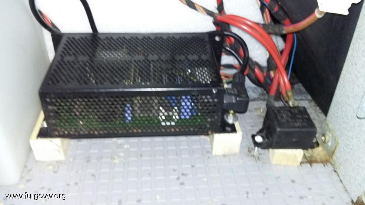

Hola, ese sensor que sale en la foto es un sensor de temperatura de la bateria oor si se calienta mucho.
El tema del olor a chamuscao puede ser el cargador de baterias, enchufala a la red y prueba si carga bien, sino pues desmontalo y mira si huele y tiene algo quemado, tienes que sacar la madera feontal de la nevera i esta debajo.
A alguien le ha pasado y lo han llevado a una tienda de electronica y se lo han reparado, el original cuesta 800€😂
Se puede adaptar cualquier otro, lo unico que ya no vas a ver en la pantallita que esta cargando

Desmonte el frontal y estuve husmeando por ahí, pero no de dio olor a nada. Lo que si que había era mucha mier.., aproveche y aspire, de hecho la conecte a la red y salia en pantalla, y enchufe la aspiradora dentro de la furgo y sin problemas.

casi 99% seguro que es el cargador. Es el típico problemas de las calis t4. En el buscador miras y te salen tropecientos casos. Es mejor que lo intentes arreglar, a veces con cambiar unos condensadores se apaña. En el buscador tienes la solución. Si pones uno nuevo, también se puede hacer para que aparezca el simbolito de carga (en el buscador, el hilo creo que se llama: cambiar cargador y que la centralita lo sepa).
Con respecto al cable ese de la foto, como dice africanero es el Sensor de temperatura del cargador, tiene que ir encima de la batería para compensar la carga con la temperatura.
Ya que estás bricoleando, al cargador (arreglado o nuevo) yo le puse unos taquitos de madera debajo, para que no quedara pegado al suelo, porque ahí cae agua del fregadero si salpicas, quieras o no algo caerá alguna vez. Y de paso lo mismo con el relé bosch que hay ahí... suerte ;)
