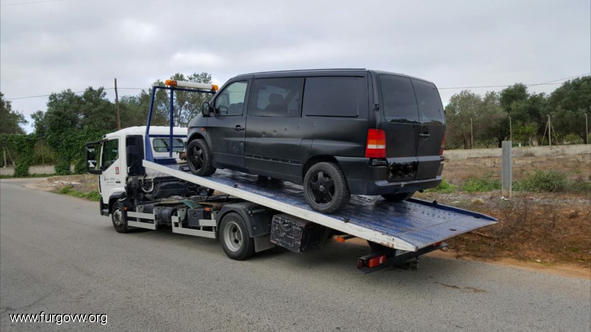

Muy buenas de nuevo,  .panico ultimamente he tenido bastante trabajo solo pude legalizar los asientos que le adapté.
Justamente hoy me encuentro en el taller con la vito, ya que de repente, empezo a vibrar como si el motor fuera a salir volando :'( ...
Y sorpresa !! Bimasa destroyed!! Menudo invento!! .lengua2 ....
En fin, kit nuevo, bimasa, cojinete... un pastón!!! Jejeje..
Esta tarde ya lo tendré todo montado y a seguir...
Si no pasa nada la semana que viene me pondré de nuevo a tope con el aislado trasero y más modificaciones que me muero por hacerle!!!
Gracias por el interes!! Un saludo.

Cita de: MadVito en Octubre 31, 2015, 08:45:12 am
Vaya, cuando algo puede salir mal, saldra mal ... ya lo decía Murphy .loco2
Esta mañana arranqué la furgo como siempre ... hice 3 o 4 km y de repente  :-[ clak clak clak !! Y no eran más balas, sonido infernal acompañado de fallo de potencia .panico.... me paré y llame a un colega mecánico, y me aconsejo grua directo... buff
Todo el día nos hemos pasado detras del fallo, descartando mil cosas , ya que de repente, lo volvemos a arrancar y ya casi no hacia ese ruido, lo paramos y ya no volvió a arrancar ni probando mil cosas... hasta que al final Sensor del árbol de levas .meparto .panico.. se lo ha cambiado y todo a acabado en un susto .palmas .palmas
Esta brutal y las llantas se salen  ;D
