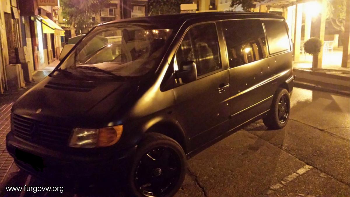

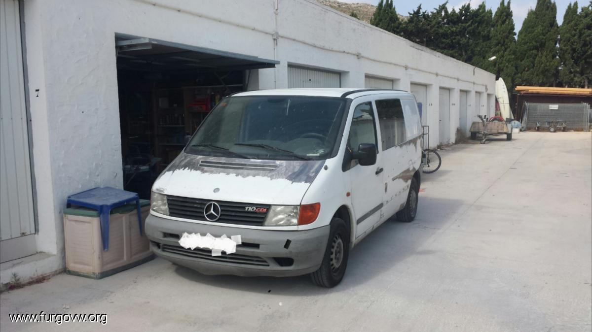

Hola a todos, despues de 2 meses de currete con el proyecto y sin llegar ni al 50% voy a empezar a poner algunas fotos de la transformación de la vito 110cdi del 99 en un monstruo a lo MadMax .palmas .palmas
ire poniendo mas fotitas si me aclaro jejejje..   A ver que os parece .loco1

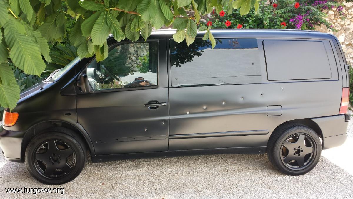

Al principio tenía pensado hacer un rollete ratrod, partes oxidadas partes negro mate...pero al final me decline mas por el negro mate.

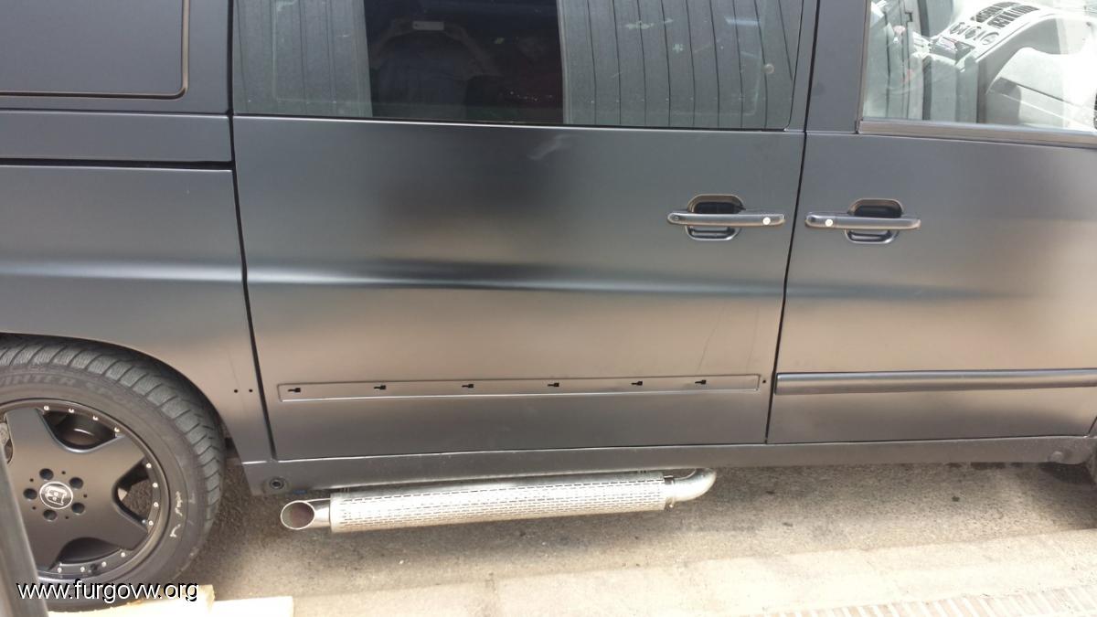

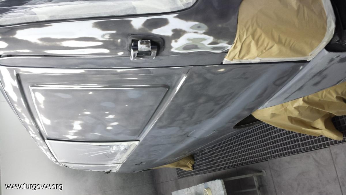

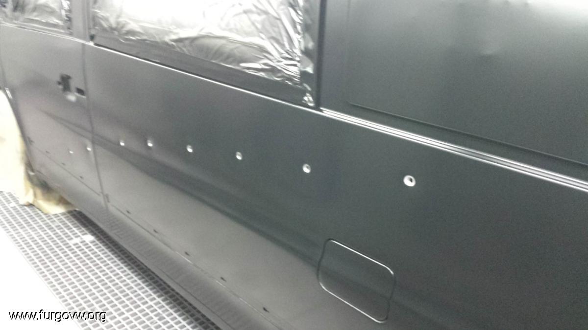

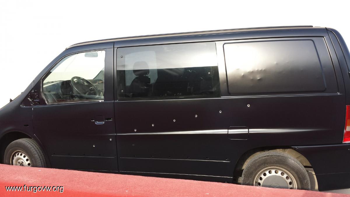

Para darle mas rollete madmax he simulado una rafaga de Uzi con las medidas exactas del diametro de las balas .loco2
Un poco de cinta para no pintar de negro lo que simularia la pintura saltada de las balas al penetrar , pintar , quitar la cinta y a barnizarlo todo .palmas
Unas llantotas 18 de un SL forjadas con unas 255 para darle un toque mas bestia .meparto
Le he sacado el tubo por un lateral el cual pintaré del mismo color negro mate

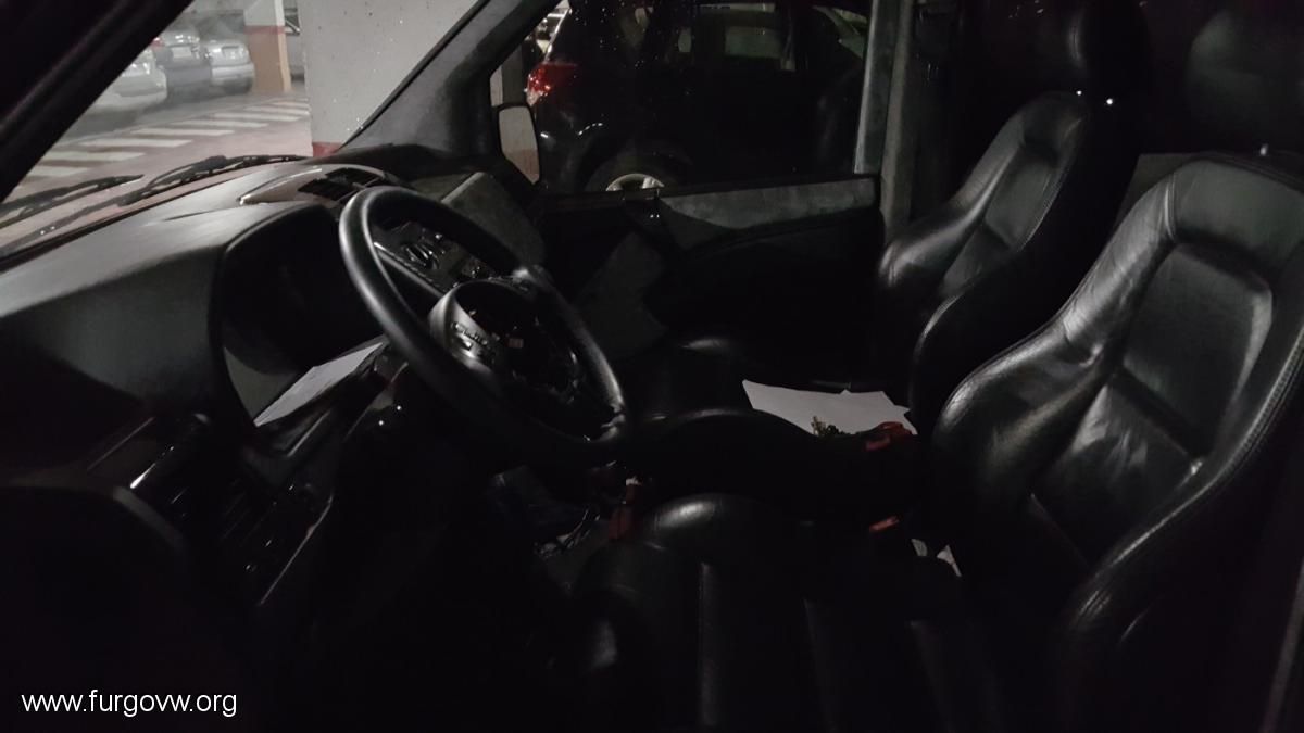

he desmontado el salpicadero y lo he forrado de cuero negro combinandole varios detalles en alcantara, y las puertas tambien, fabricandole unas molduritas y cojines para apoyar los brazos,... bueno ahora estoy con la cabina delantera... ya ire mandando mas fotos ... que le queda mucha tela .malabares .malabares

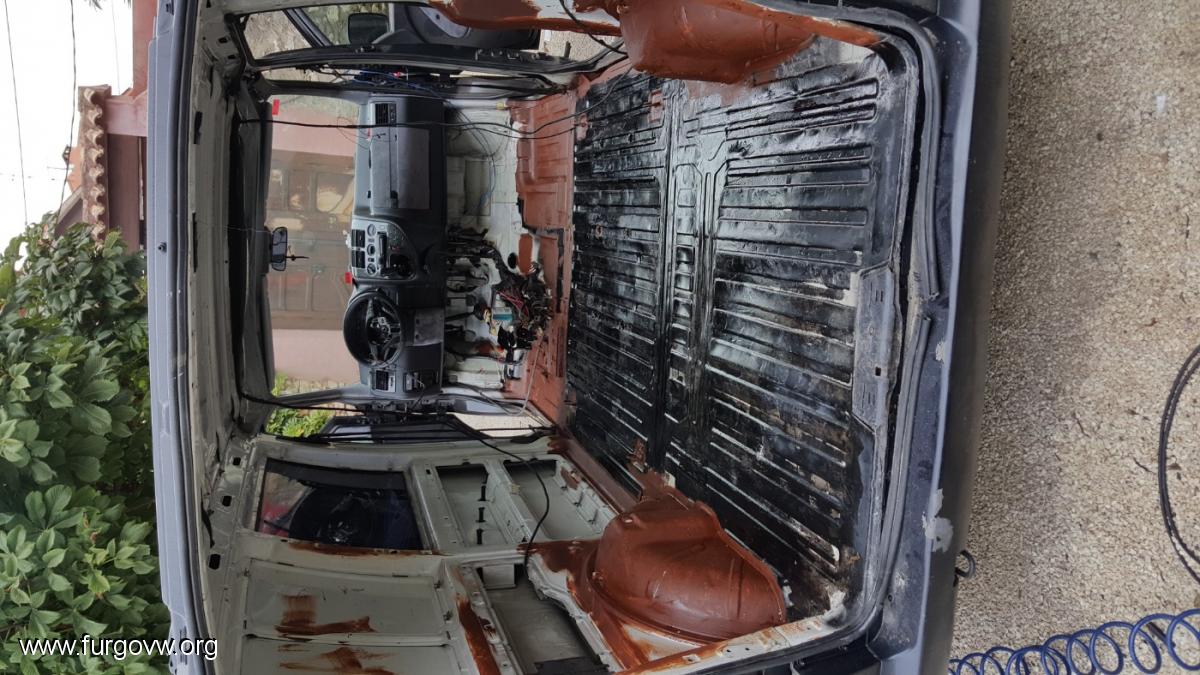

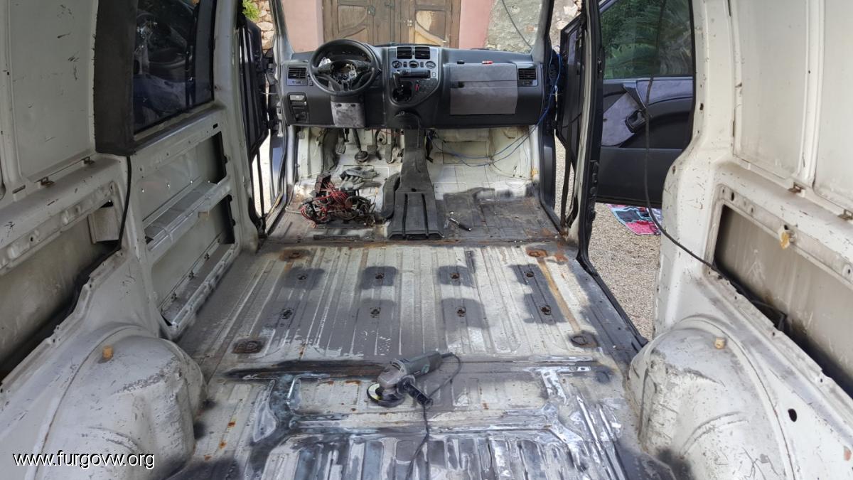

Hoy he decidido desmontar todo y lijar oxidos con la radial que el antiguo dueño parece que tuviera un jacuzzi en el maletero... despues los pintare con hammerite y luego le colocare el aislante de 7 capas al suelo antes de montar la estructura con moqueta que me he preparado
Una vez exterminado todo el oxido he pintado todo el suelo con hammerite negro y otro de titan color oxido que tenia por ahi... aparte he tapado el interior de los agujeros de bala  .loco1 con un tubo con tapon y silicona y todos los agujeros de tornillos a los que ya no les daré mas uso..

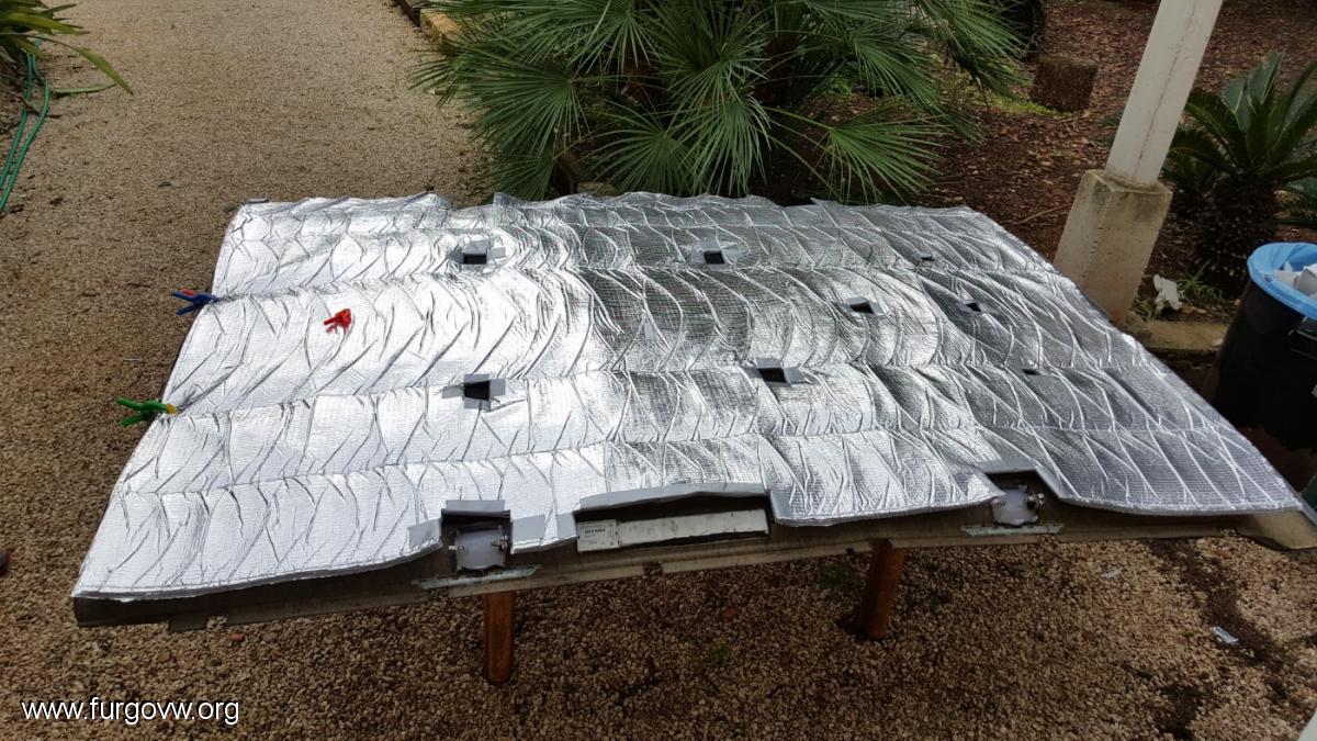

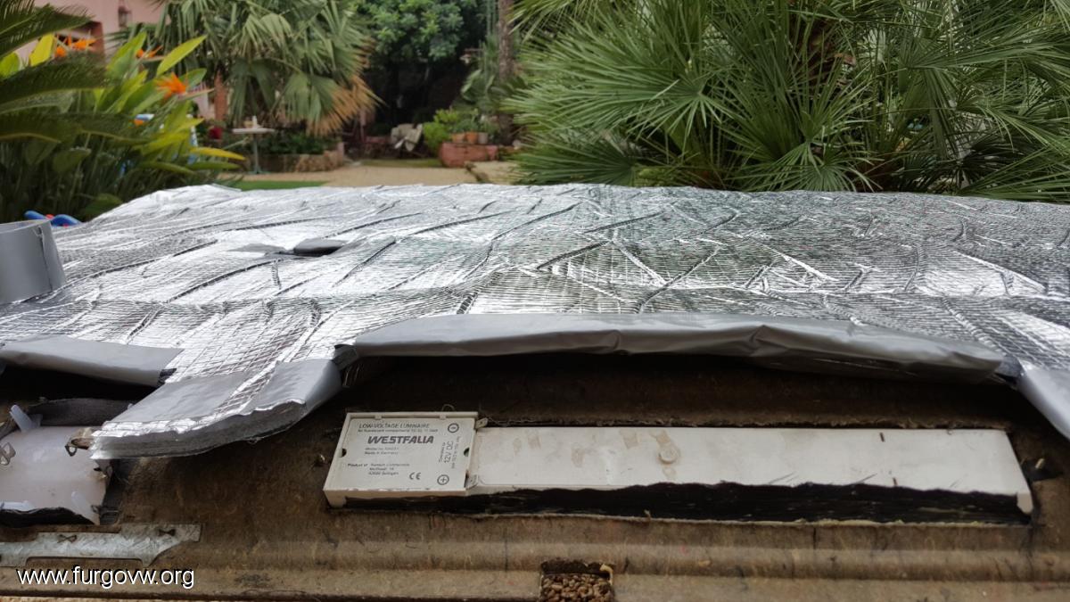

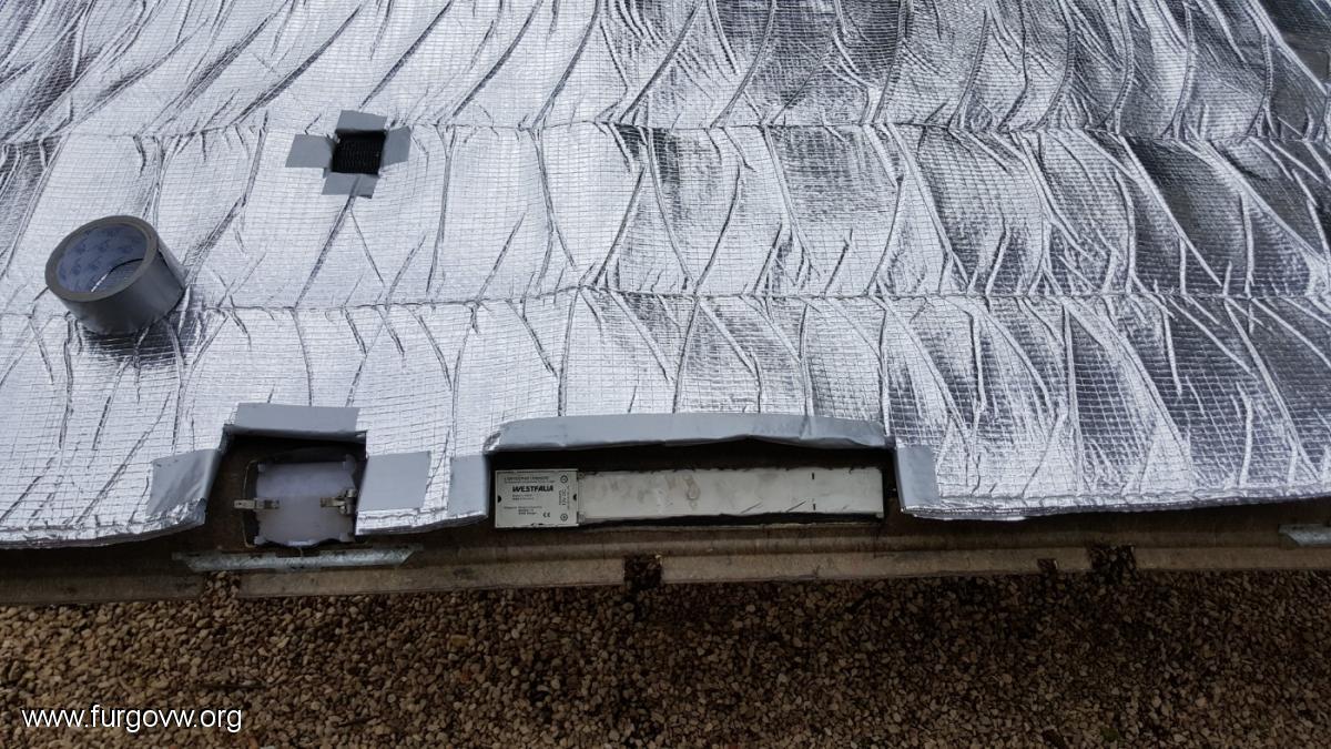

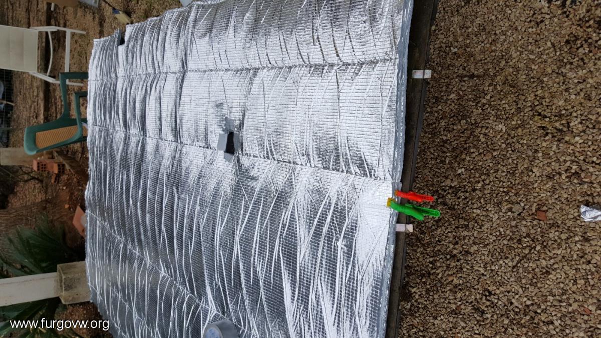

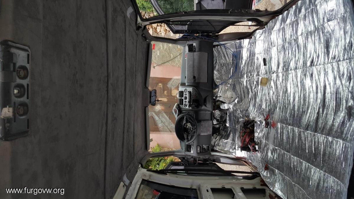

Ahora paso a aislar todo el techo... en la foto anterior ya tengo el de delante aislado y colocado... Continuo con el trasero, aislante de 7 capas equivalente a 15 cm de lana de roca( espero que la hostia .loco2)
Una vez listo, lo coloco y me pongo con el suelo... con el mismo aislante...

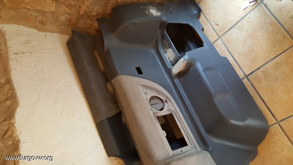

Esta semana me tapizaré todos los laterales del interior de la furgo, que conseguí, de una V con algún equipamiento wesfalia.. venian con algún agujero y los he reparado con fibra de vidrio.
Los tapizaré en cuero negro, alcantara y algunas molduras con hidrografia de fibra de carbono, a juego con el techo, salpicadero y puertas.

Hola! Muy chula tio!
¿El escape... no pasa ni la I no?

Los agujeros de bala esta pintados, no :roll: lo acabo de pillar, parecen totalmente reales.

Gracias !! ;D, el escape esta preparado para quitar y poner en 10 min...  el silenciador original no lo he quitado ya que probablemente se  .meparto cuando llegue en la itv con el tubarro jejjej...
El tema de los agujeros son de verdad con su respectivo boyito jijiji
