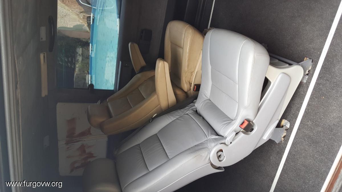

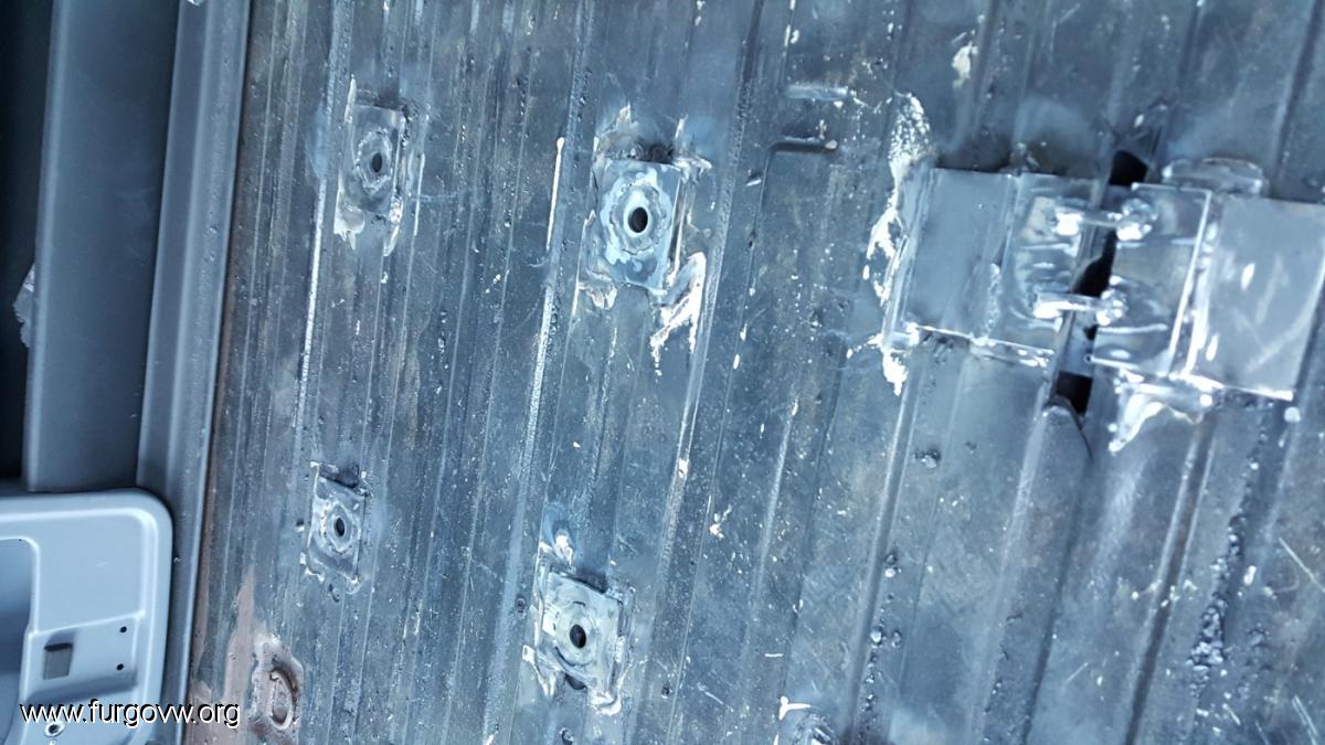

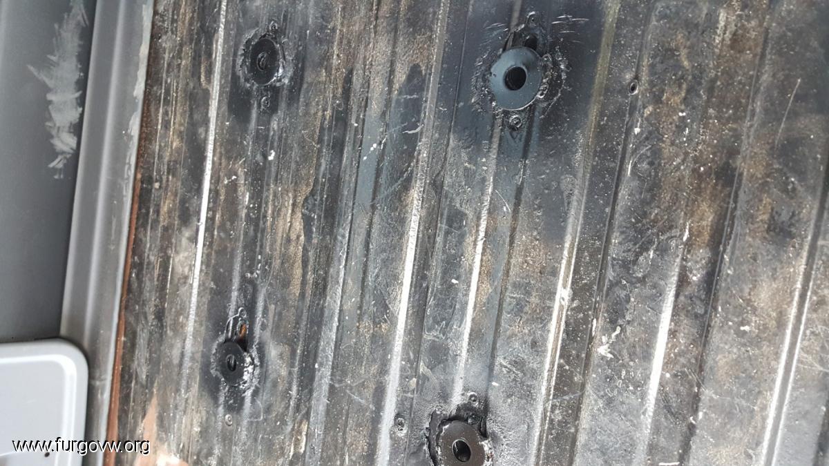

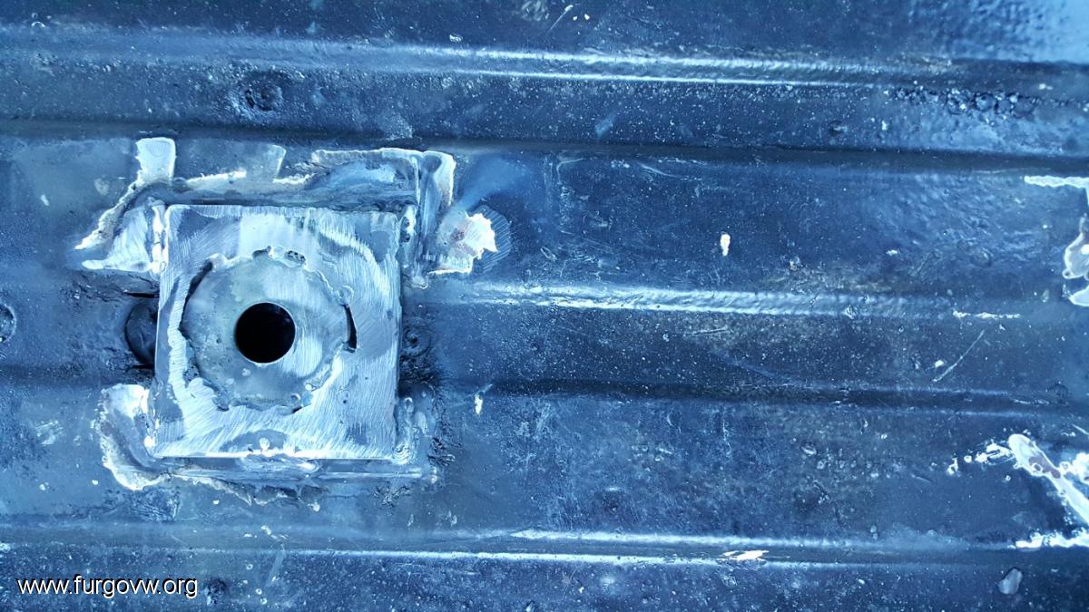

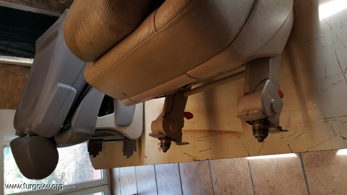

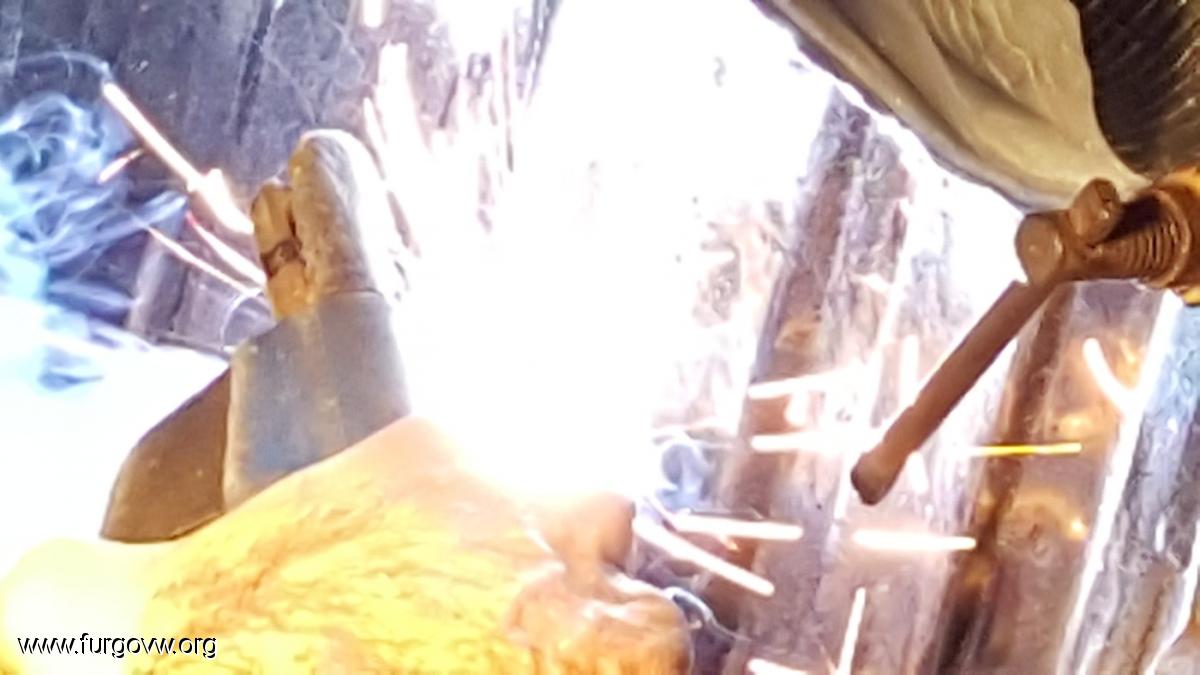

Hola a todos, hoy me he puesto con los asientos traseros, los cuales llevan unos anclajes diferentes a los de mi vito  .loco2 haciendo que sea más complicado. Gracias a Angel, todo un experto con la radial y el soldador, no nos ha llevado ni 2 horas ;D .palmas...
1 de los asientos lleva el anclaje antiguo en forma de seta y el otro, el actual, que engancha en varillas, os dejo unas fotitas resumiendo el currete...
Como veis cada uno es de un color diferente, lo cual no me supone ningun problema, ya que pintaré ambos de negro y quedarán como nuevos, os pasaré unas fotos del proceso de cambio de color en brebe.
los anclajes han quedado perfectos y me permiten maniobrar cada posición de la que dispone cada asiento. .panico

Muy guapa pero me tienes que perdonar... esos anclajes son igual de seguros que si los pegas con un chicle.... Tu sabes la fuerza que genera un asiento en un golpecito a 40?? Te hablo de un golpe en pueblo... A mi no me gusta nada y no llevaria a nadie ahi ni de coña....

Yo lo soldaría por completo, haría un cordón en toda la superficie. Seguridad ante todo.

Buenas, gracias por los coments, el tema de los anclajes los ha soldado un herrero que lleva años en el tema, supongo que quizás se podría ampliar el cordon para más seguridad, pero de ahi a comparar un chicle al acero soldado... en fín.
los asientos són originales de una vito y són de cuero, hay pinturas especiales para el cuero, solo hay que sacarle bien el poro a la piel, pintar y barnizar y consigues acabados muy buenos y duraderos. ;)

El soldador puede ser el mejor de mundo, pero la física es la física, el acero tiene una resistencia X, la soldadura según el tipo de cordón tiene otra, las arandelas que has usado otra... Has soldado unas arandelas con 4 puntos de soldadura.... Y has soldado dos barritas con dos puntos de soldadura.. Si crees que esa soldadura va a soportar una fuerza de unos 600kg en caso de golpe pues ok, pero no lo va a hacer... Por muy bueno que sea el soldador hay cosas que no se pueden cambiar. No te lo tomes a mal, veo soldaduras todos los días.

Gracias por el consejo y aporte, he hablado con el herrero y le vamos a meter unas pletinakas de la hostía ;D... la semana que viene pondré las fotos y me dices que te parece. ;)

nunca es poco hablando de seguridad, dale caña que el hierro es barato

Me alegro de verdad por ti y los que viajen contigo!! Como bien dice Redstar, el hierro es barato y unas pletinas de acero son también baratas por que el tamaño no es muy grande. Sigue dando caña que nos mola mucho a todos este proyecto!!!

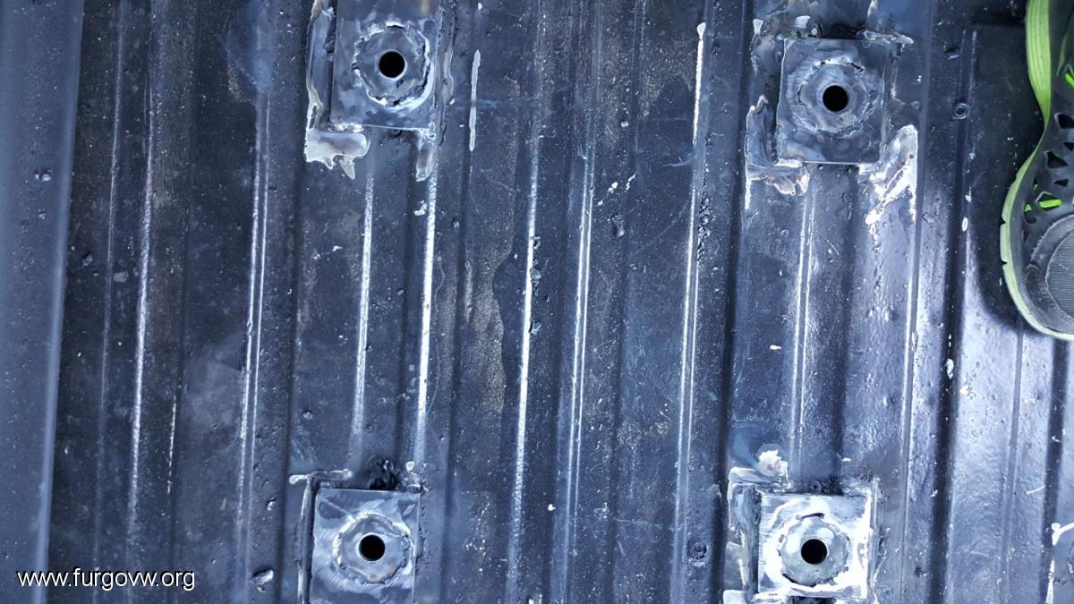

MadVito

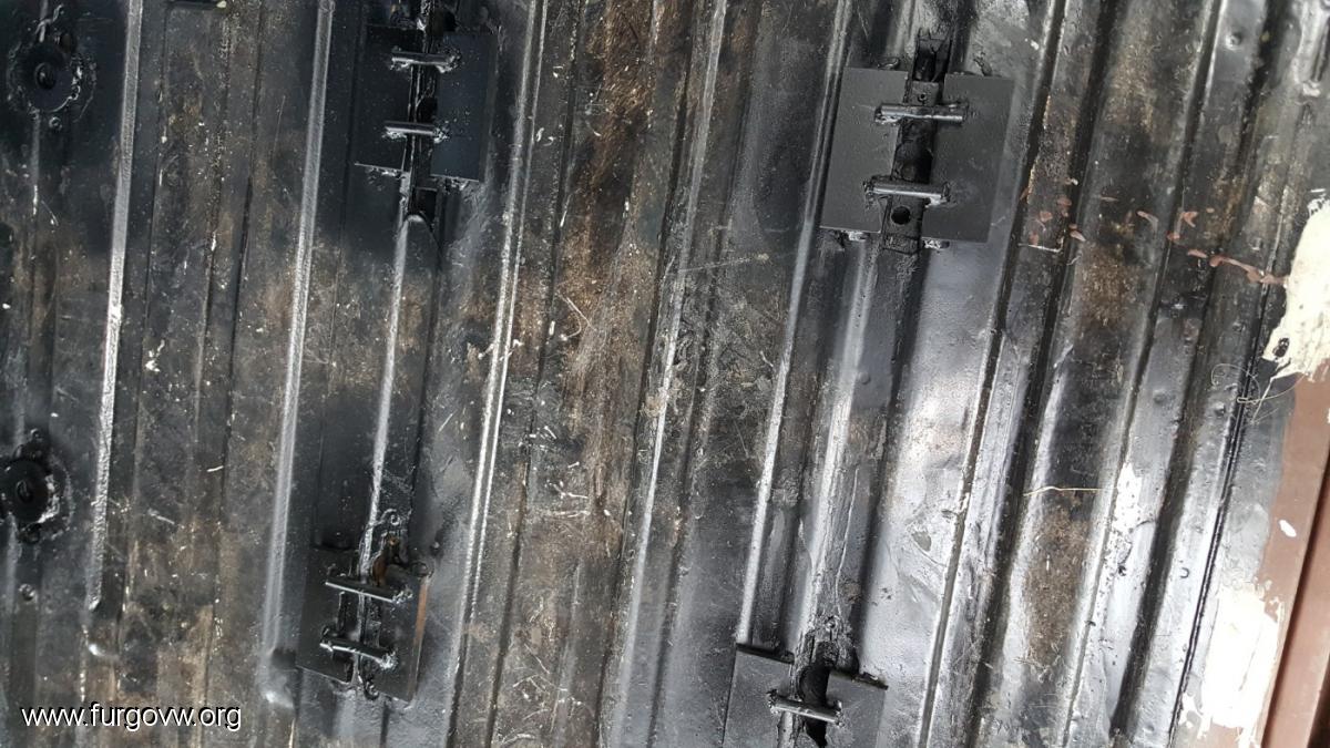

Buenas, ahi van las pletinas mejoradas, a ver que os parece... .loco2...
la semana que viene me pongo a tope con la furgo de nuevo..
Redstar92
Esta vez voy a ser yo el malo, el que soldó eso, no sabe lo que esta haciendo, siguen siendo pegotes, tienen que ser una sola con la furgo, sinceramente yo a esos asientos no subia ni a mi peor enemigo, mientras lees esto te tiene que estar hirviendo la sangre pero la soldadura tiene que ser una sola línea tirada con hilo, no puede haber huecos y separaciones y la soldadura tiene que entrar entera más o menos algo asihttps://www.google.es/search?q=soldadura+mig&client=ms-android-google&biw=360&bih=250&prmd=ivn&source=lnms&tbm=isch&sa=X&ved=0ahUKEwj3xbWpwJfKAhUHRBQKHYUcCxkQ_AUIBigB#imgrc=t3iY0-RCBGnOgM%3A lo siento, pero es que eso no esta bien, mucha suerte compañero
