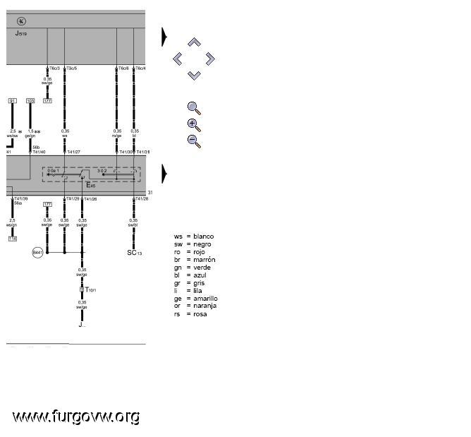

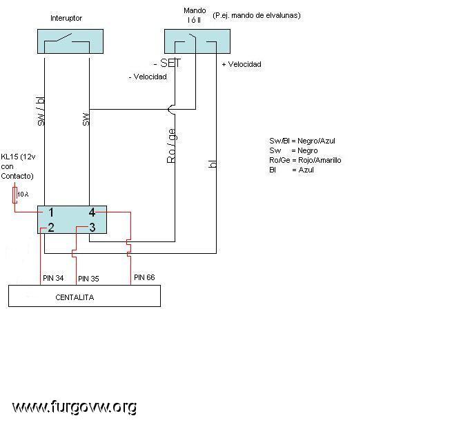

Necesito el esquema eléctrico de ese mando para sabes qué cables corresponde al Switch on / off y los de up / down
Primera pregunta: el golf donante tenía palanca de tempomat? porque si es así te vale para la furgo, la palanca es la misma. Si no es así con un interuptor de un elevalunas te las apañas (o con pulsadores).
Ahora al tema, el golf llevase o no tempomat, la preinstalación la llevaba exactamente igual que la llevan las T4 tdi (no como otros modelos del grupo de la época que había que tirar un cable a la centralita). Que te hayas cepillado el cableado en el swap es posible, pero lo llevaba. Lo único que varía del Golf a la T4 es el conector que queda libre por detrás de la caja de fusibles en cada caso. En las T4 es cuadrado de 4 pines en el Golf es plano de 4 pines.
Si sigues el esquema que hice hace tiempo en el hilo (no te fijes en los colores de los cables, identifica de donde viene cada cable (pin1=positivo bajo contacto, pin2= pin 34 de la centralita, pin3= pin 35 de la centralita y el pin4 = pin66 de la centralita)  https://www.furgovw.org/index.php?topic=166107.0.
Para probar puedes unir pin1 y pin4 continuos en el centro del pulsador y a los extremos los pines 2 y 3 del conector y debería ir si todo el cableado está bien hecho, suponiendo que ya se ha activado via VAG-Com el tempomat.
también te paso el esquema de la maneta:

El tema es que la confección de la t4 es cuadrada y la del golf no, por eso preguntaba por el esquema de dicho mando del golf 3
Yo estuve esperimentando con varios pulsadores igual que tu ya que hace 1/2 años lo instalé en un s4/b6 que tengo y bueno hay si Tube que cambiar bastantes cosas entre ellas el smls ( muy cara esa pieza ) pero como la furgo no trae nada de eso pues con varios botones y poniendo el nuevo código con el vagcom quedaría listo,
