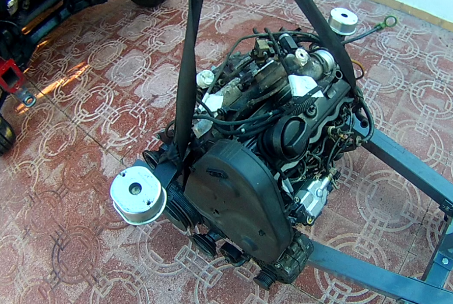

Hola. Tengo una duda sobre este hilo que me sirve para mi swap a TDI en la T4. Estoy en la fase de taladrar a M10 los orificios para el soporte motor copiloto. El caso es que al presentar el soporte me choca con el plástico que protege las poleas (el interior) y el tornillo inferior también coincide con el anclaje del soporte. Mi duda es si hay que cortar todo el plástico que molesta, y si alguien lo tiene hecho y puede colgar alguna foto de ese detalle. Gracias.
Fermounth
Hola.
No recuerdo haber tenido que tocar nada de la tapa esa.
Estas utilizando el soporte motor derecho de vw t4 para motor de 4 cilindros ?
Porque literalmente solo repasando los 3 taladros roscados a 10 encaja tal cual.
T4 California , Motor 1.9 TDI AGR, Cuadro Golf IV
manuel-pul
Necesitas la tapa de distribucion de un motor abl de t4
Fermounth
Hola
Repito, en el  AHU de marcoloao use la tapa original del AHU, y no recuerdo haber cortado nada en la tapa.
manuel-pul
Yo recuerdo perfectamente que en los swaps que hacemos en el taller donde trabajo,se cambia la tapa,la hay original Nueva,es cara,pero como todo
Fermounth
Hola
Tapa original del donante seat cordoba 1.9  tdi AHU, puesta sin cortar nada, con el soporte a punto de entrar en la furgo.
manuel-pul
No sé si entendí bien o no,pero yo me refería a la tapa inferior,donde la polea del cigüeñal
