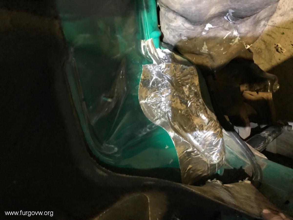

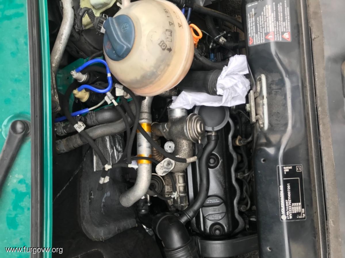

Bueno al final con paciencia y martillos de chapa logre darle una forma cóncava a la zona
A Los empates de la chapa le he dado el producto que Biene de origen vulgarmente llamado chapachapa, luego cinta de aislante térmico vulcanizada, para mi quedo genial
Quedo buen espacio

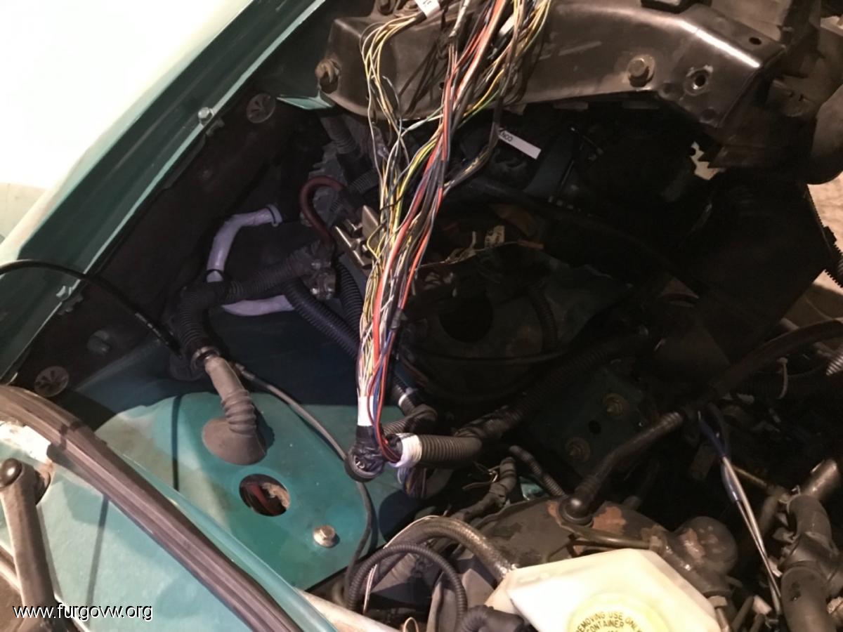

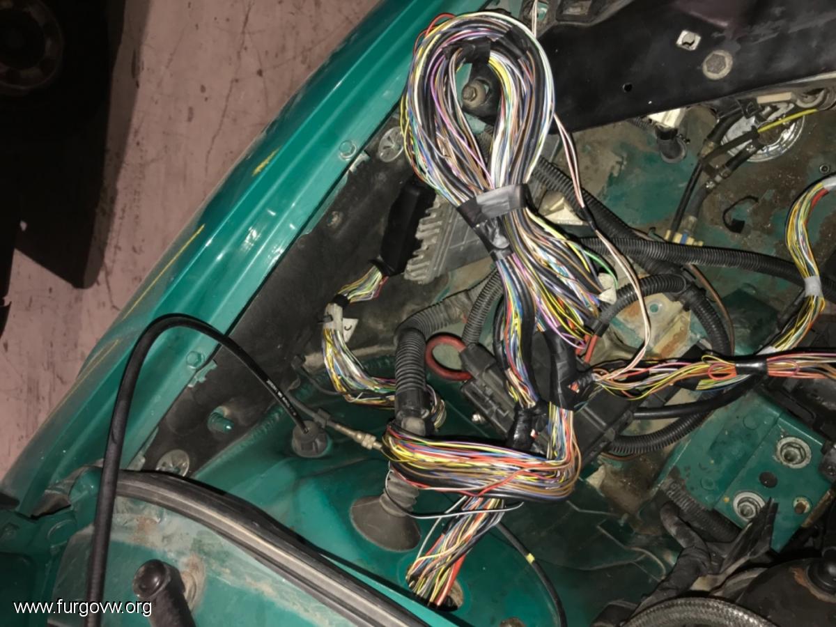

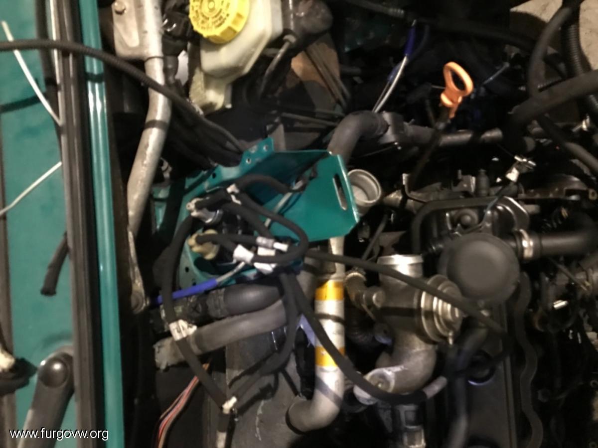

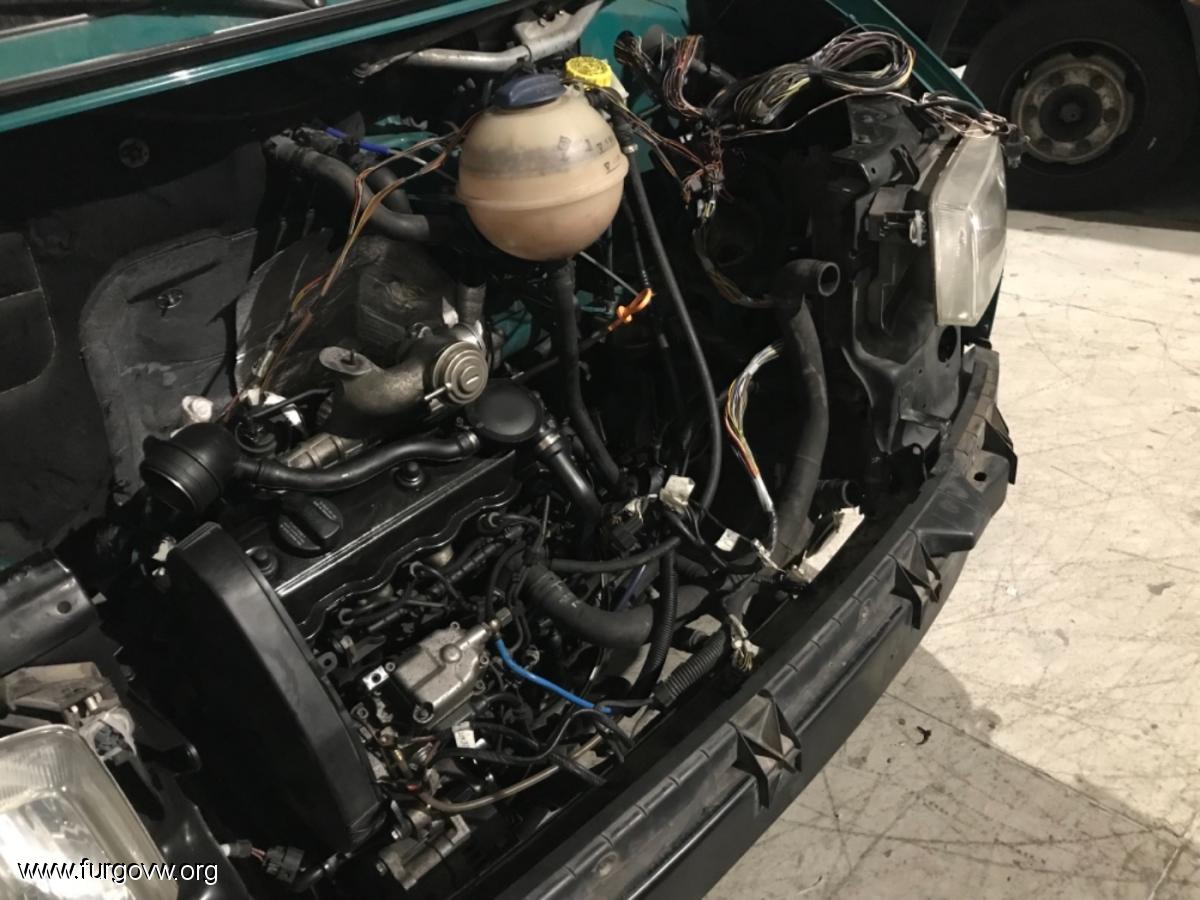

Continué con las mangueras y la instalación
Después de buscar donde poner la ecu me di cuenta que hay un soporte que debe ser para ella por que encaja a la perfección
Ya se ve La Luz !!!
En los próximos días creo que termino y la arrancaré

ojalá y tubiera mas tiempo, ya llevo 1 mes con esto casi todos los días de 17a 21
Hoy por ejemplo termine de poner todo el macarrón a la instalación aunque me falta unos trozos
Iré al desguace pera encontrar algo
Sin embargo me gustaría ponerlo nuevo
También pretendo poner este trozo de goma con forma de cubrepolvo ( no se su nombre)

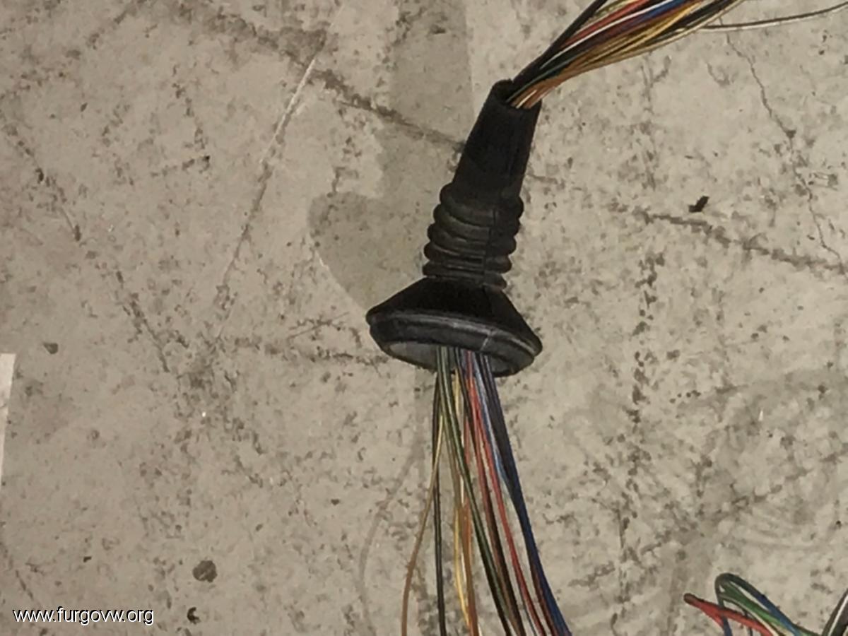

Ya veo que tengo que desconectar cable por cable 😩

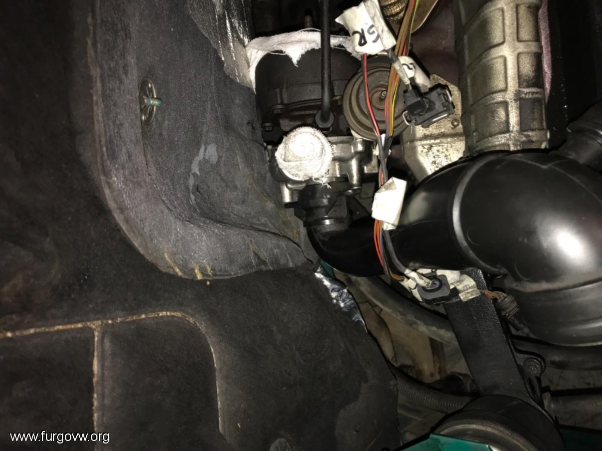

También tengo que fabricar una base para la n75
También fabricar algo así en aluminio para soldarlo a la tubería Que valla a instalar
Los que abrís puesto un afn me podéis dar ideas
Donde aveis puesto la n75 ?
Como abrís puesto las mangueras de aire , sensor de presión , intercooler
Gracias de antemano

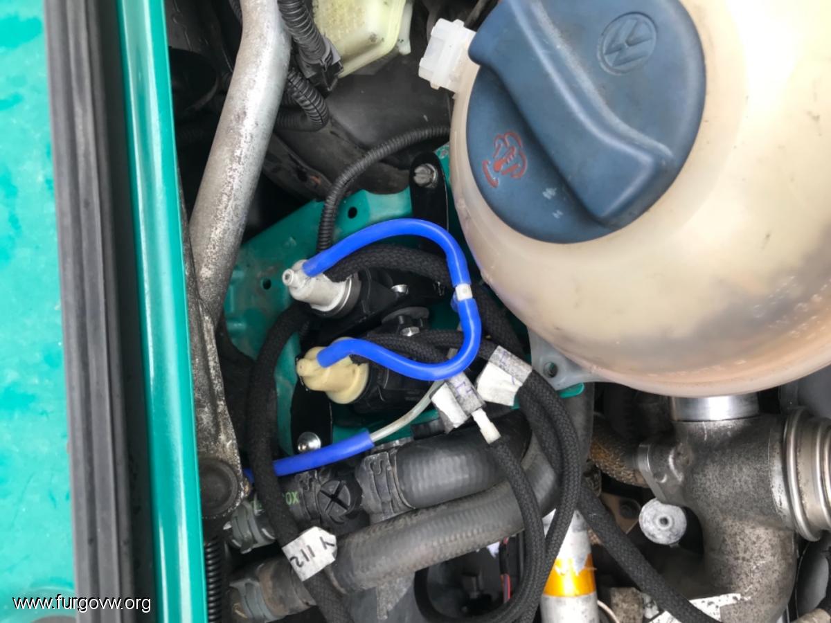

Con algo de ingenio le voy buscando su lugar a cada cosa
Ya arranco !
Faltan pocas cosas ya
Me podéis decir como abrís puesto las mangueras de la admisión ????

Todo depende del ic que quieras poner y donde  Ahí cada uno se lo ha apañado como ha podido.
Hay gente que se pilla el de la tdi 102cv u sus mangueras, otros colocan el del turismo en esa posición y adaptan mangueras, otros meten uno frontal como el se la 150 o un forge o....

Lo pregunto ya que las rpm no van
Tampoco la presión de aceite

angelolabarria
Perdon, si tienes ya el cuadro moderno no hace falta eso para naa
el de aceite es el 10 del pin azul, prueba a llevarlo directo del motor
y el de rpm es el 11, llevalo de la w del alternador directo, la instalacion lo coge de la centralita pero es una señal distinta.

No te van las revoluciones. Lo de la presión de aceite es consecuencia de ello. Como el cuadro es para una que ni es tdi tienes que poner directamente una linea desde el alternador al cuadro. Es lo único que tienes que mirar en el esquema de arriba. Al pin de las revoluciones le pones una linea directamente al alternador y ya te tiene que ir todo.
Bueno, si el alternador es el del coche por el año seguramente después de eso no te apague la luz del alternador hasta que no lo subas de revoluciones, y no te cargue hasta que lo haga porque no lo excita, pero eso es otro tema.
