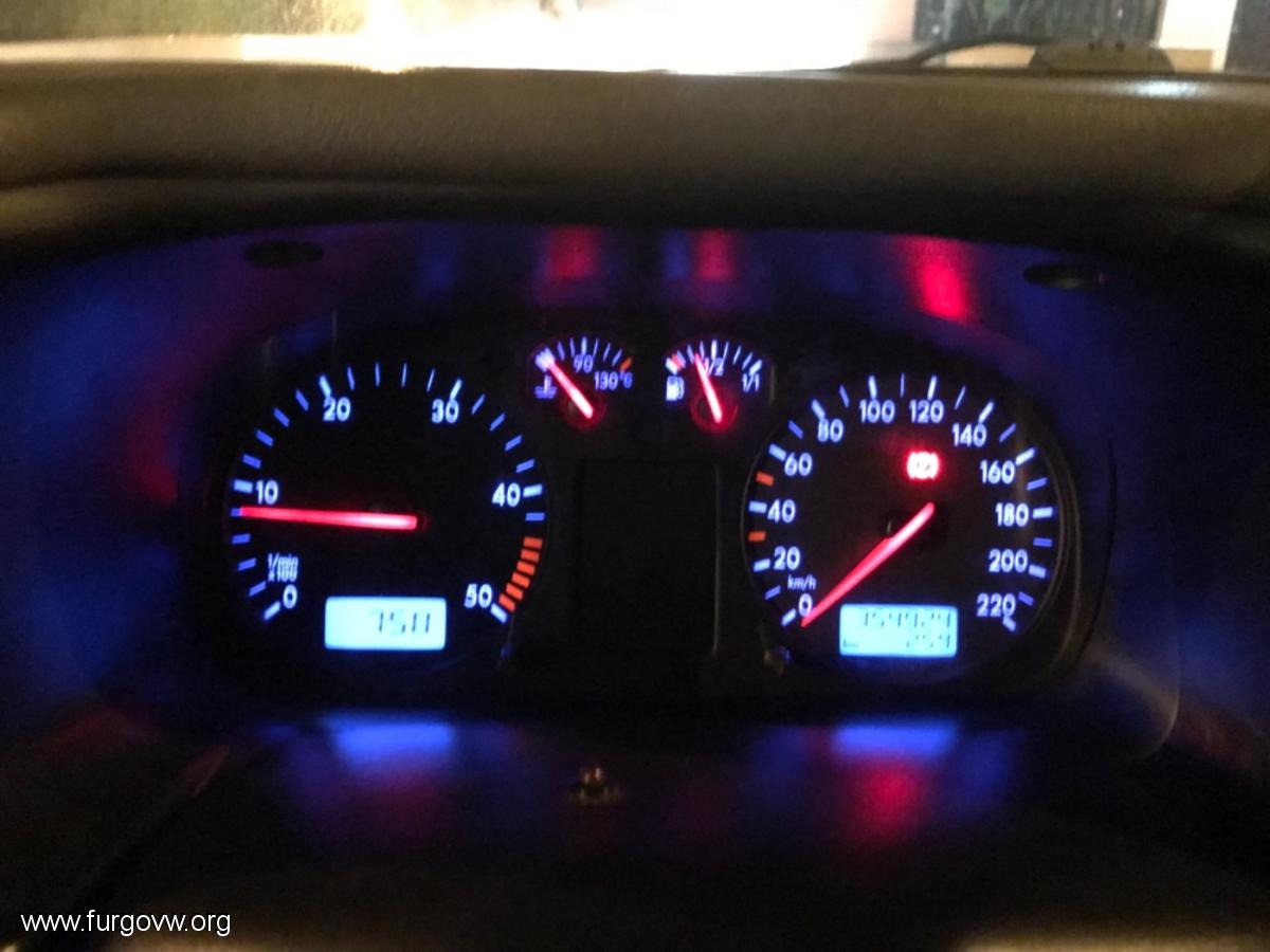

Buenas tardes señores , el tema está así
Hoy he tirado un cable desde la w del alternador hasta el pin n°11 del cuadro (quitando el antiguo que va a la conexión u1/pin 6  sigue sin funcionar , también probé uniéndolo a ese cable y nada
Creo que la temperatura del refrigerante tampoco va !!
Alguien tiene ideas ??

Ya Tirado el cable desde la w del alternador y con un voltaje al arrancar de 0.68v
Las rpm no suben ( 0 )
Dando un toque de acelerador , el voltaje sube a 4.6/5.1v
La aguja sube un poco pero al acelerar no sube ni la aguja ni el voltaje
Alguien le ha pasado esto o soy el único ??

He vuelta al tema de las rpm
Después de hacer un par de mejoras cable,conexión , soldadura etc
El tema sigue como expliqué ayer
Alguien sabe qué voltaje debería aber ?

SoyGenin
Cita de: Pachela en Marzo 09, 2019, 11:47:10 am
He estado investigando, y lo que hay que hacer es codificar el cuadro para que tome la señal de la centralita. Hay que conectar por VAG-Com, entrar en el canal 07 y por lo que he podido calcular tienes que meter el código 00141
el código lo he calculado siguiendo esto:
https://t4-wiki.de/wiki/Kombiinstrument#Codierung
creo que no me he equivocado.... 00= Cuadro simple (sin mfa, sin nivel de agua de limpias..), 1 = Europa, 4 = 4 cilindros, 1=3355 (igual no marca revoluciones exactas... sería cuestión de ir subiendo de uno en uno para dejarlo fino, pero creo que es el valor correcto.

He estado buceando por foros alemanes y eso es lo que han hecho por allí.
Pachela
Marzo 10, 2019, 17:05:12 pm #99 Ultima modificación: Marzo 10, 2019, 17:24:54 pm por Pachela
Bueno té confirmó que eso es lo que me faltaba ,
muchas , muchas , muchas , muchas , muchas , muchas gracias ( soy genin ) y a todos los que aveis aportado en este hilo durante este proceso
Ya está todo funcionando

Te falta lo de la luz del alternador. Te tienes que acordar de darle un toque de acelerador para apagarla y que cargue. Porque la solución es cambiarlo por uno post 99 y es un poco heavy hacerlo mientras vaya ese.
Pachela
No !!! Eso se quitó solo también , le hice un autoscan con el vagcom y lo que me salió es el sensor del freno ,
El caso es que el testigo de los calentadores parpadean , piso el freno y se le quita . Probare a cambiar ese sensor
Gracias por todo amigo de verdad estoy muy agradecido
