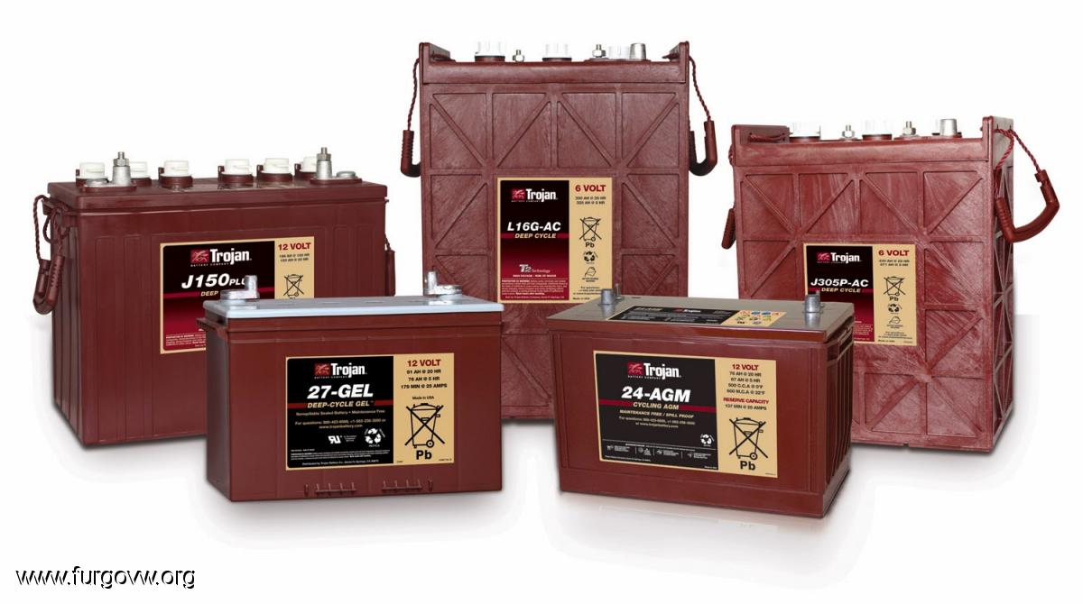

Y si quieres un pepino de batería pues......las trojan son pata negra....
Son realmente seguras?
