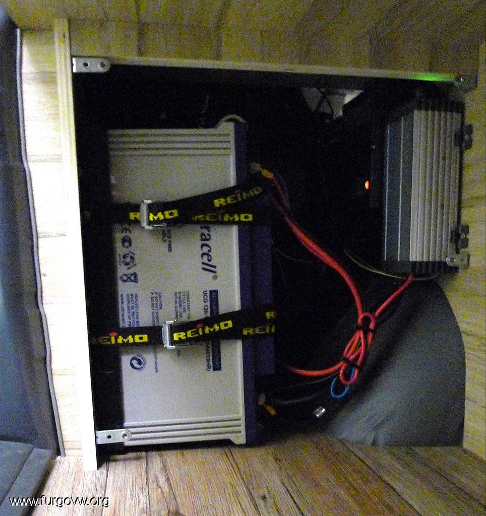

Existen reguladores específicos para baterías de gel?
Yo monté placa flexible 140 de damiasolar con una batería amg y el display no me daba la lectura correcta (regulador ecosolar) .
Estos reguladores son los que usa normalmente está casa y están más que testados. Me recomendaron colocar batería de gel ya que la otra batería podía alterar la lectura porque aunque pueda trabajar tumbada no es lo correcto.
Puse la batería de gel tumbada y todo ok.
Pero en ningún momento me advirtieron que existían reguladores específicos para baterías de gel.me hubiese ahorrado una pasta porque el precio de una batería a otra se disparó el doble y la agm era una ultracel 100amp que no tienen mala prensa.salu2

¿Las de AMG no se pueden llevar tumbadas? ¿Solo las de GEL?  :roll:
Yo la llevo de GEL tumbada a lo largo supongo sin problemas, no?
Salud.2
Salud.2
Si puede ir tumbada
