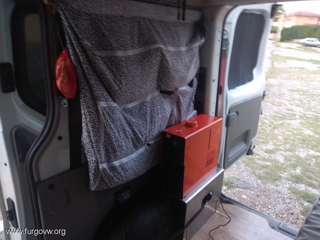

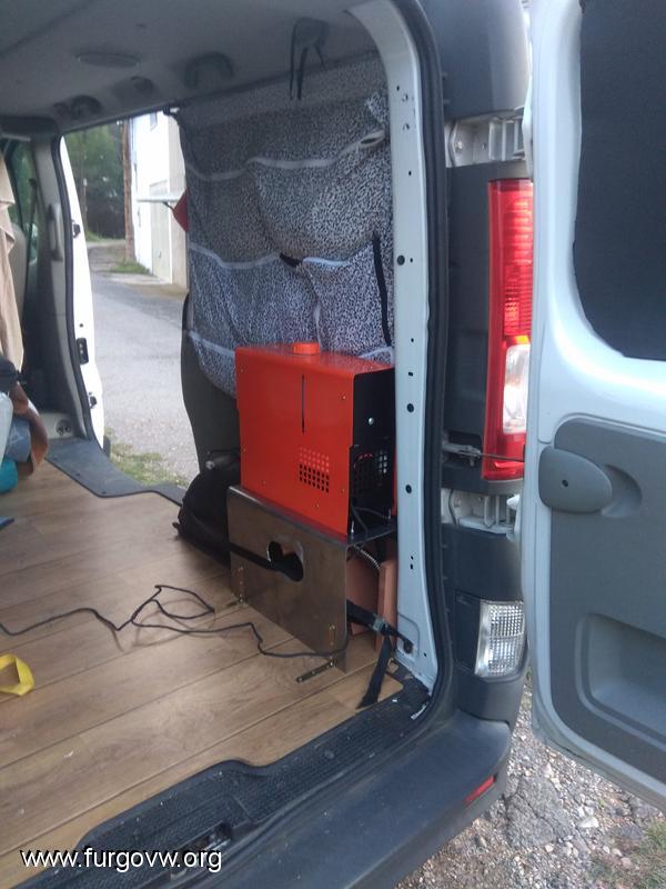

Hola compinches pues os pongo fotos de cómo he instalado yo la de quita y pon en una Opel vivaro....en la zona de atrás a la derecha hay ya un agujero de serie para poder sacar el escape.

Hector-kriegos
un agujero de serie??? puedes decirme un poco mas??? tenia pensado ponerla debajo del asiento.... pero igual cambio la ubicacion y asi no taladro...
saiman
Cita de: Hector-kriegos en Noviembre 14, 2018, 13:58:02 pm
Hola,
Mira debajo de la alfombra justo en la esquina de la parte trasera derecha.
Allí hay una tapa plástica debajo de la alfombra, levántala con un destornillador de pala por un ladito y GÜALAAAAAAAAAAA...agujero directo al exterior sin necesidad de agujerear la furgo...y dejar huella para el inspector de la ITV, si no lo tienes claro esta tarde trato de hacer una foto y subirla.
Hector-kriegos
okkk gracias....
esta tarde echo un vistazo haber... pero mas o menos por la foto que has puesto se ve por donde baja el tubo de escape... ya me situo.

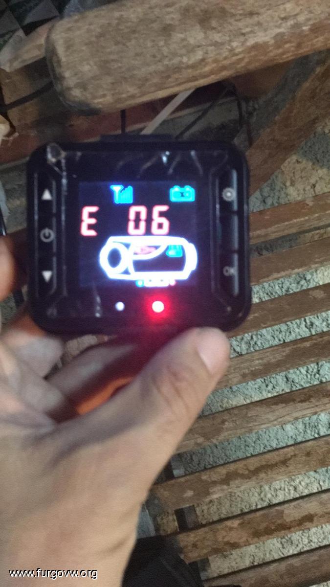

Alguién ha solucionado este error? O sabéis que dice Candy al respecto de este error?
Muchas gracias!!!!!!!

saiman
Cita de: Hector-kriegos en Noviembre 14, 2018, 14:34:22 pm
okkk gracias....
Las fotos son del compi soyel_v, yo solo las he reflotado por que me interesa para poner mi calefa allí :D y asi evitar agujerear la el suelo :D

Cita de: Juanan_Ibiza en Noviembre 14, 2018, 14:57:52 pm
Parece que en el manual de usuario para ese mando es bajo voltaje de batería
Comprueba el voltaje de la batería, si el voltaje esta bien, tendrás que pones un cable de mayor sección para alimentarla.
