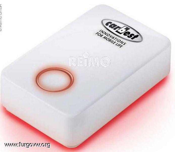

Respecto del detector de gases yo he puesto el gas Cube por 50 € y lo he comprobado acercando le un mechero y pita y poniéndole al lado del tubo de escape de la calefacción estática y también pita.
También detecta gases narcóticos pero de esos no tengo para probar...
