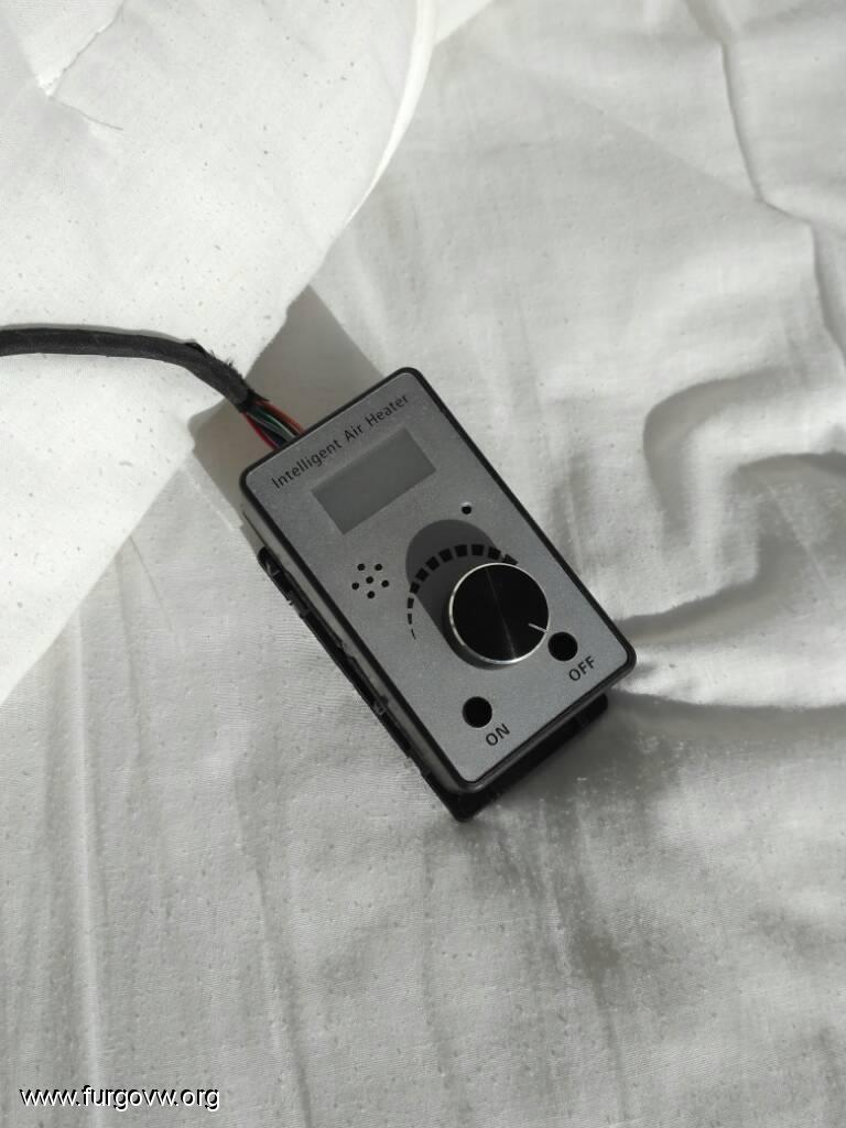

Muy buenas, por casualidad sabéis que tipo de pilas necesita nuestro mando de la Candy? Me refiero al mando más común que tenemos, el tocho y "poco vistoso" digital de la ruletita, en las instrucciones no aparece nada!! Por cierto, instrucciones de cómo se configura el mando tampoco tenemos no? Muchas gracias!!
javier.daraio
Cita de: Antonioducato en Junio 18, 2018, 14:56:38 pm
Lo de la pila te lo debo Antonio. A ver si alguien tiene alguna foto o el mando a mano para ver el código.
Lo del mando es bastante simple. Con la calefa apagada y apretando la rueda pasas por 3 funciones. Primero muestra el reloj y lo puedes poner en hora girando la rueda. La 2da muestra 0770 y ahí programas la hora a la que quieres que se encienda. Si pones los minutos en 70, deshabilitas el encendido automático.
La 3ra función muestra F00 y girando la ruleta pasas a F01 o F02. Esta es la configuración de altura. Si mal no recuerdo F00 es hasta 2000 metros, F01 hasta 3500(?) Y F02 hasta 5000.
Antonioducato
Perfecto Javier, muchísimas gracias!! Le he preguntado a Candy por la pila, lo pondré aquí en cuento me conteste!! La idea es que memorice la hora para no tenerla que poner cada vez que apagó la calefa!! Ya que le tengo puesto un interruptor de corte general, para que la pantalla no me gasté batería, pq al parecer siempre está encendida!!

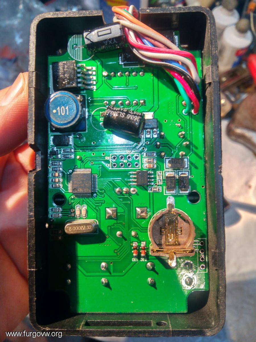

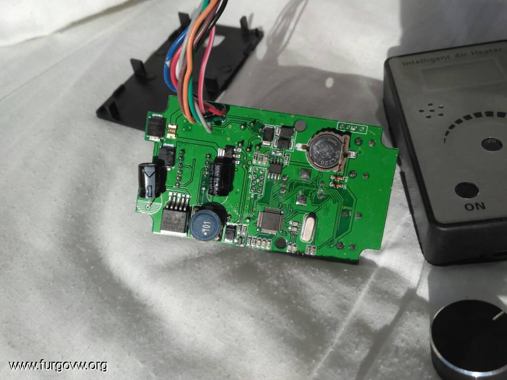

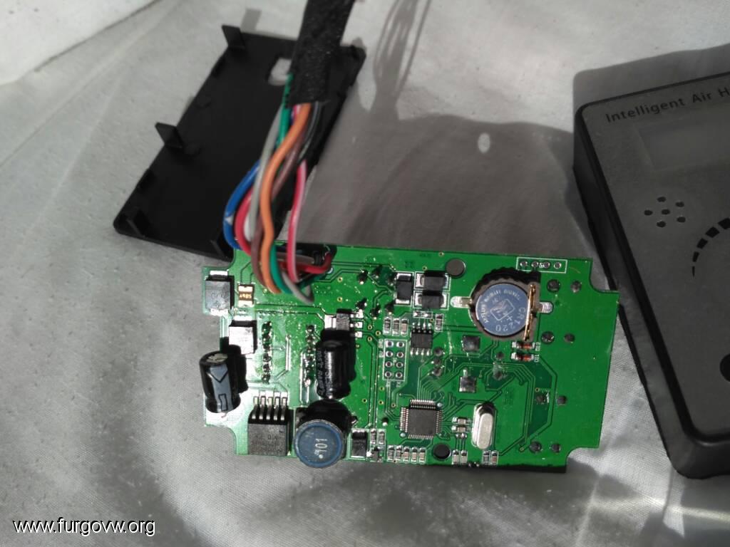

elrayo
Junio 18, 2018, 20:43:40 pm #1346 Ultima modificación: Junio 18, 2018, 20:46:03 pm por elrayo
Cita de: elrayo en Diciembre 23, 2017, 14:19:42 pm
Unas fotos de las intimidades de mi Candy.
[IMG]https://uploads.tapatalk-cdn.com/20171223/dfa88ecb991616f0a1faab6206c52d8b.
Enviado desde mi Redmi 3 mediante Tapatalk
Aqui tienes la foto de la pila es cr1220
Antonioducato
Muy buenas elrayo, muchas gracias!! Ahora viene la segunda parte de la dichosa pila...he ido a comprarla y la he colocado, peeeeero...aprecio que queda hueco como si llevara dos pilas, de diámetro queda perfecto, como en la foto, pero en altura parece que lleva dos pilas, cuantas lleva tu mando elrayo? No me atrevo a ponerle otra encima, no vaya a ser que sobrecarge el mando y la lie!!
elrayo
Pues no lo sé. Esa foto es de hace meses. Pero creo que es una. Yo que tú probaría con una solamente.
Antonioducato
Confirmado, el mando solo lleva una pila, esta mañana lo he probado, incluso programado y va perfecto!!
