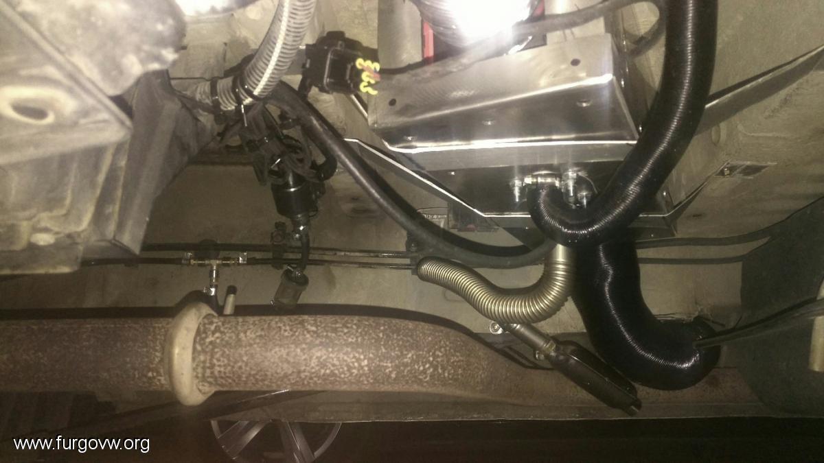

Pin una foto de la bomba, que se vea la entrada y la salida de gasoil, haber si vemos algo

He bajado a echarle una foto a la bomba....
Aunque veas que el filtro no está lleno del todo, es por que hasta que no arranque no lo voy a purgar manualmente. Como ves, tanto el filtro como la bomba están en buen sentido. (creo que se ve bien al menos)
Jordi lopez
Entiendo que la foto está echada de frente No? Si parece que está bien , aunque la inclinación de la bomba no la acabo de vualizar, probaste a volver a cenar el circuito?as desconectado la piña de conexión del cable del mando ? Y comprobado que ninguna patilla se haiga roto, prueba a hacerla funcionar y quitale el fusible  para cortarle la corriente , se lo pones y vuelv3s a probar, el mando no tendrá un botoncillo de esos que aprietas con un palillo para hacer un reset?jolin que raro

holomer
Por partes jajaja
Esta tomada de frente y el filtro hacia arriba ya bomba tiene más de 45 grados.

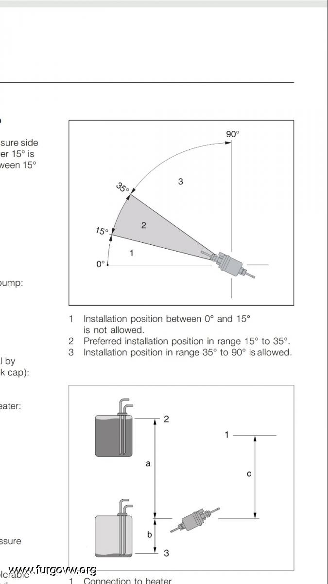

Jordi lopez
La bomba no tiene que tener más de 45 grados, tiene que estar por debajo de esos grados,  no recta pero con  un poquito de inclinación ascendente entre 15 y 30 grados
Quin caloret !!!
holomer
Me he colado con los grados. Esta más o menos así...
Pero vamos que eso es algo que se corrige fácil... Cuando por fin funcione!!!
