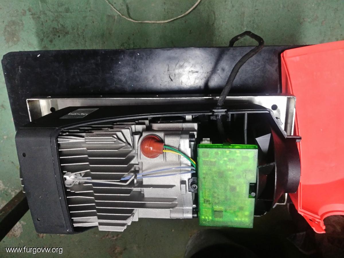

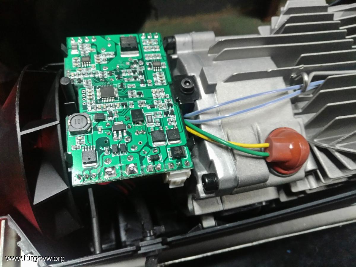

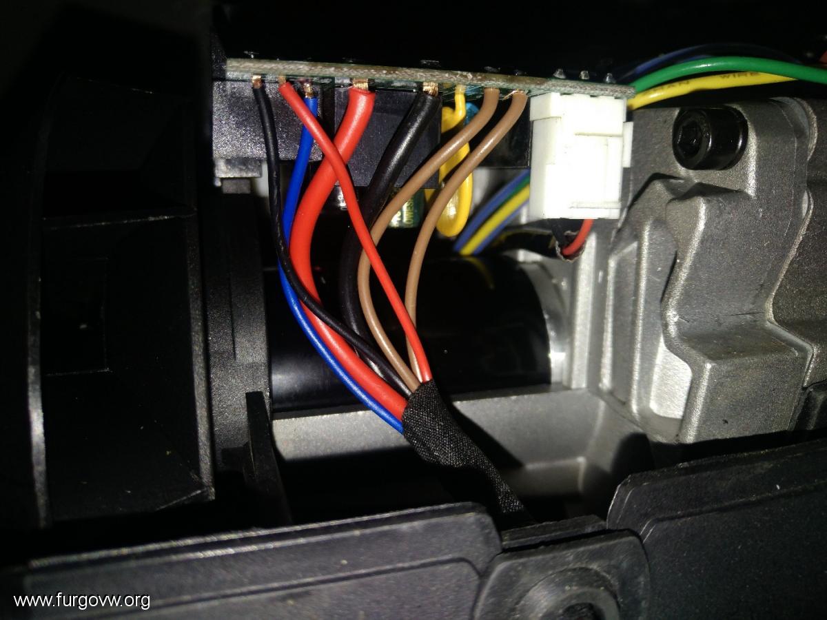

Y si puedes sube fotos, de la centralita, de los conectores, del cableado... Igual alguien ve algo que se te estaba escapando.

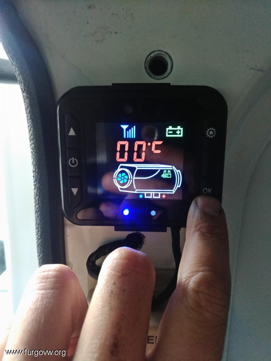

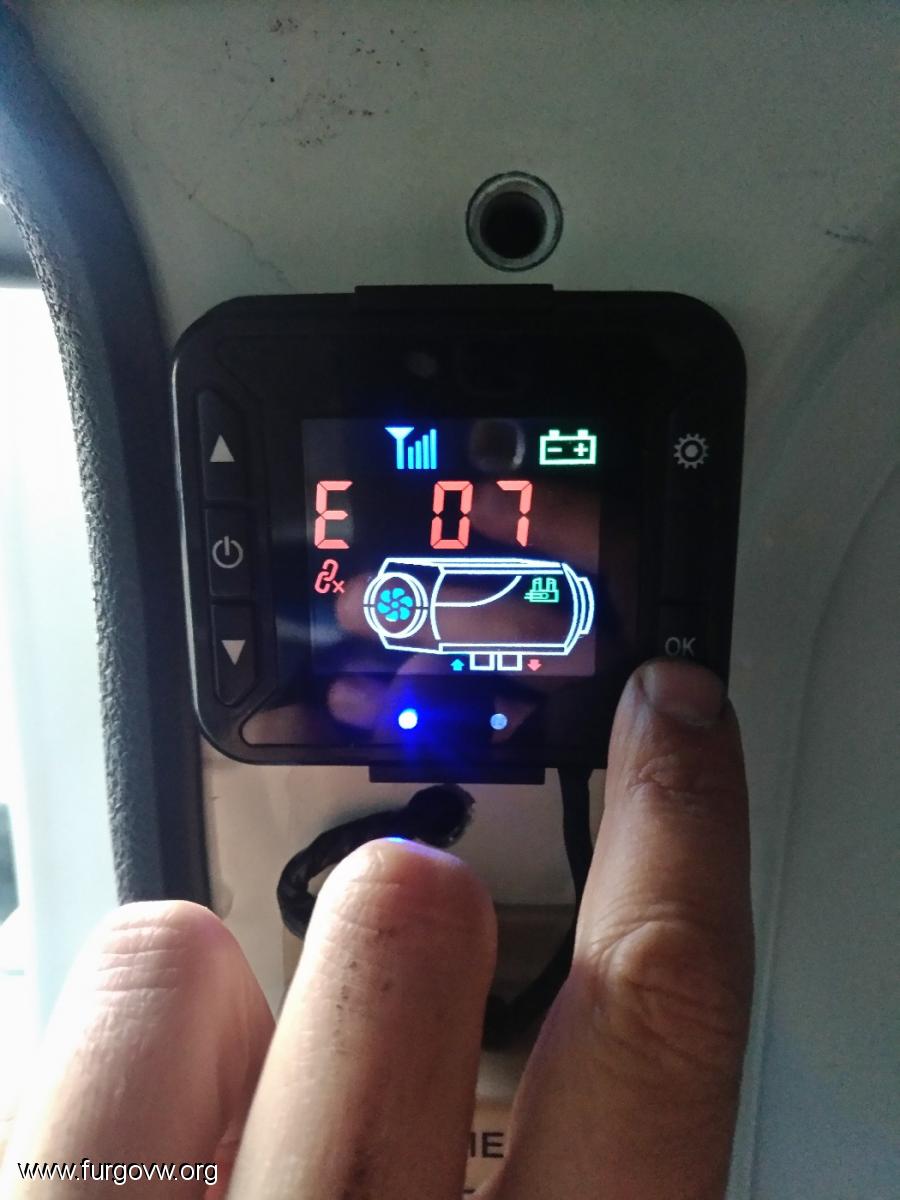

holomer

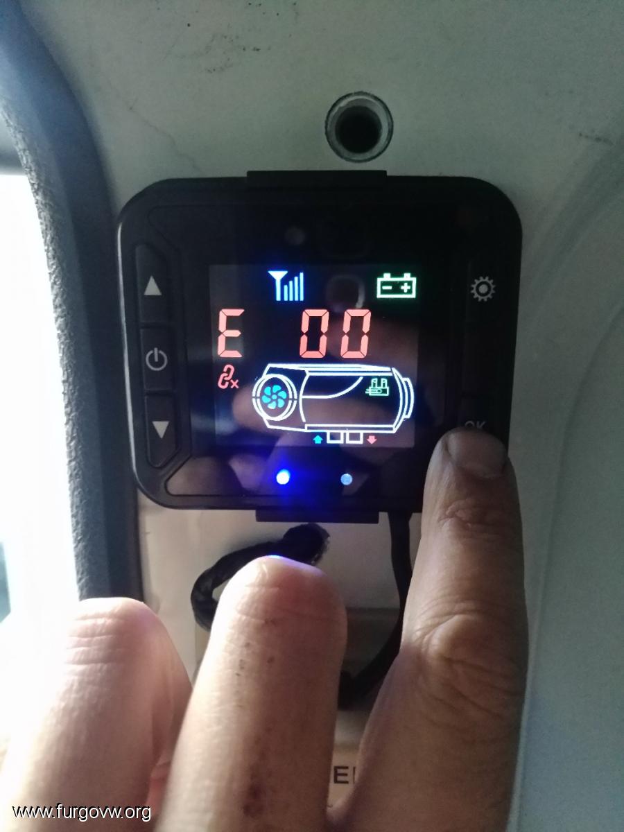

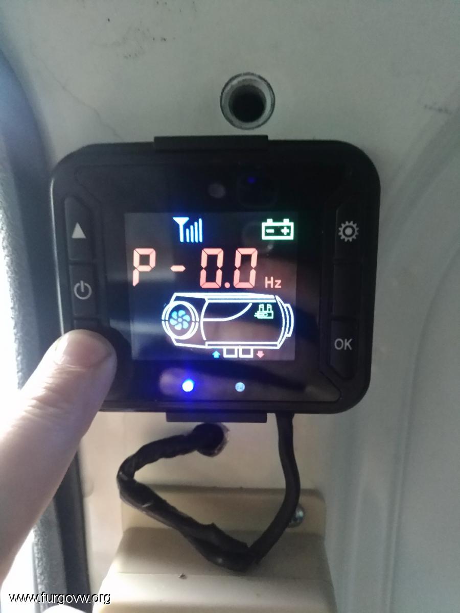

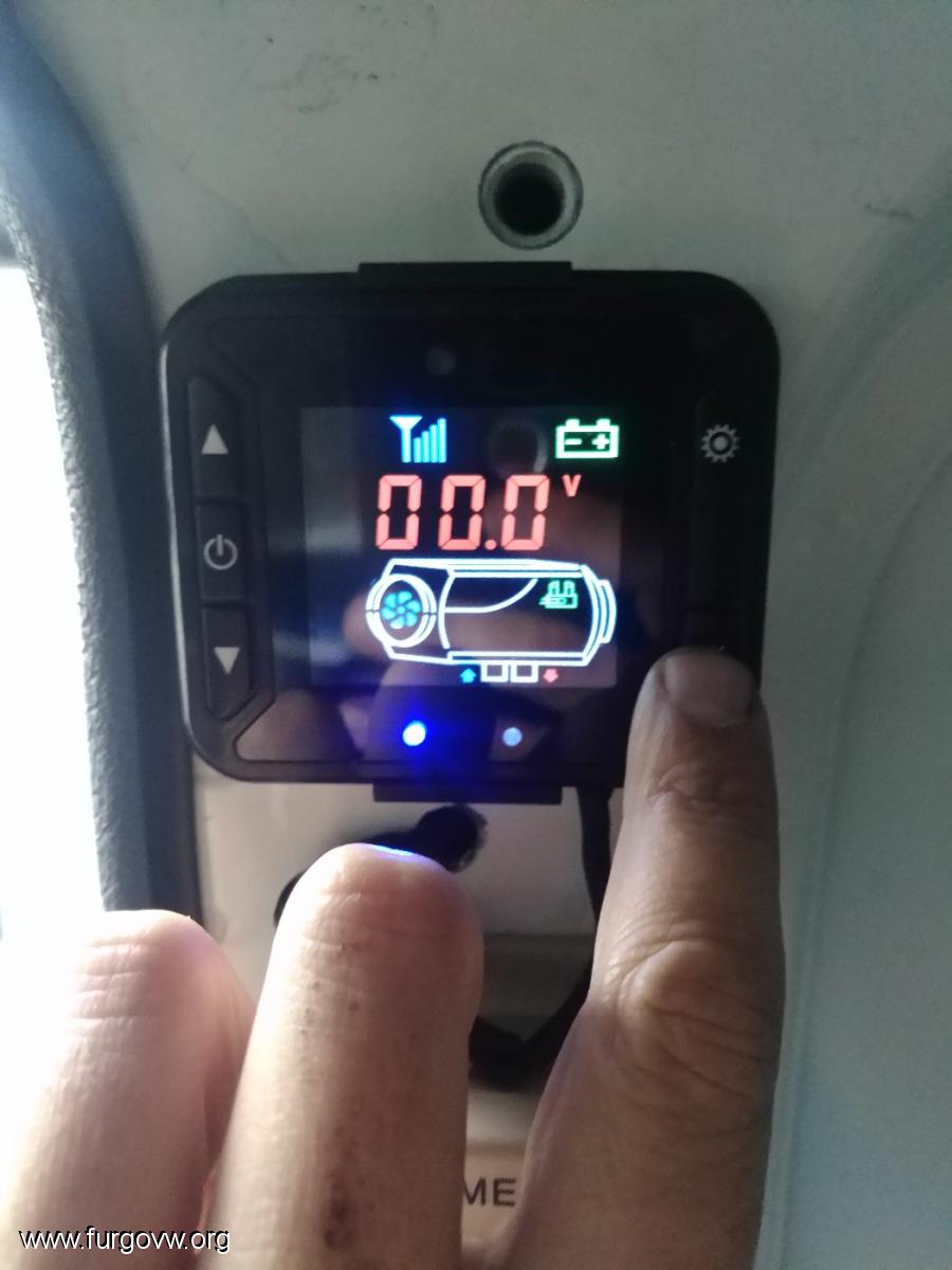

Ahí van unas votos de la calefa y de los datos que da el mando. Error 07 y lo demás supongo que son mediciones...

En la foto de la ECU se ven super claros los cables del mando. Negro, rojo y azul. Yo soldaria tres cables nuevos... Desde la placa hasta el mando y si sigue dando el error empezaría a sospechar de algún componente de la centralita (o del mando).

Todo instalado, doy corriente. El mando mide temperatura y luego se apaga. Especie de testeo. Si pasados 10 segundos no todo el mando, por mucho que toque después cualquier botón, ya no se encuentra.
Si antes de los 10 segundos todo Cualquier botón, me deja enredar algo en el menú pero sale error 07.
