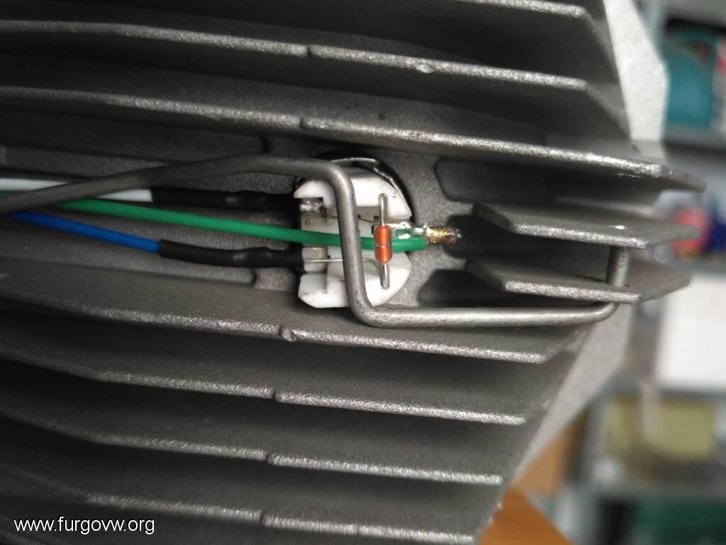

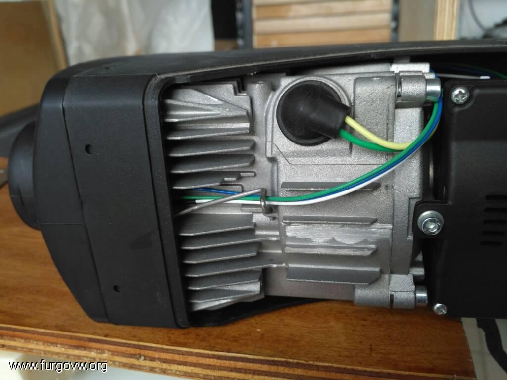

elrayo
Este es el sensor. Comprueba que no haya cables sueltos o con mal contacto
