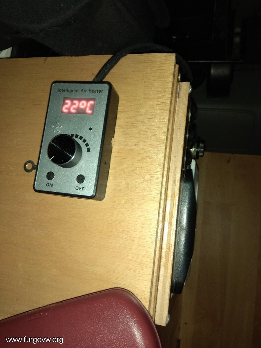

Hola, ¿sabéis como funciona el programador? llevo dos días encontrándome la calefacción encendida...
No queda cortada en ON/OF ?

Yo me puesto un interruptor para desconectar totalmente la calefacción y no tener sustos de estos, a mi también me pasó encontrarmela encendida, el mando lleva pilas, y aunque la desconectes no pierde la memoria del reloj, lo único que cuándo la pares dejala acabar el ciclo del aire residual.

Ya llevamos dos días. Exterior - 5 interior 22 .baba
