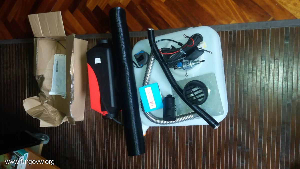

Me acaba de llegar la calefa que pillé a traves de ebay al vendedor seravier2009 por 235 € no me cobraron aduanas.
Tardó 26 desde que la compré hasta que me llegó.
Eso si,le dije que me incluyese el silenciador del escape y nada de nada.
Ahora solo tengo que ver donde y como la monto.

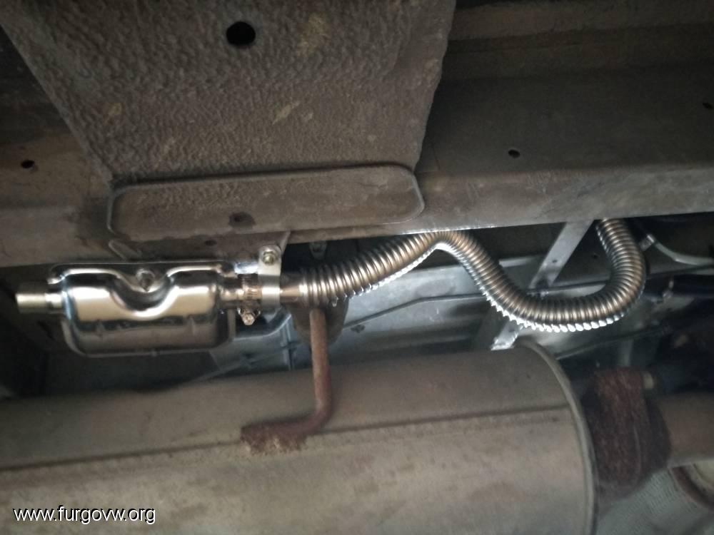

Instalada a falta de ponerle la t al gasoil pero la he probado con una garrafa y va como un tiro.¿ Es necesario poenrle tubo al final del silencioso? Tampoco hace mucho ruido así. A ver si le pongo una tapita.para disimularla un poco.
Enviado desde mi MI 5X mediante Tapatalk

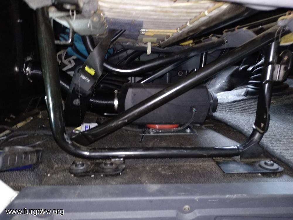

Yo ya la instale dentro.
