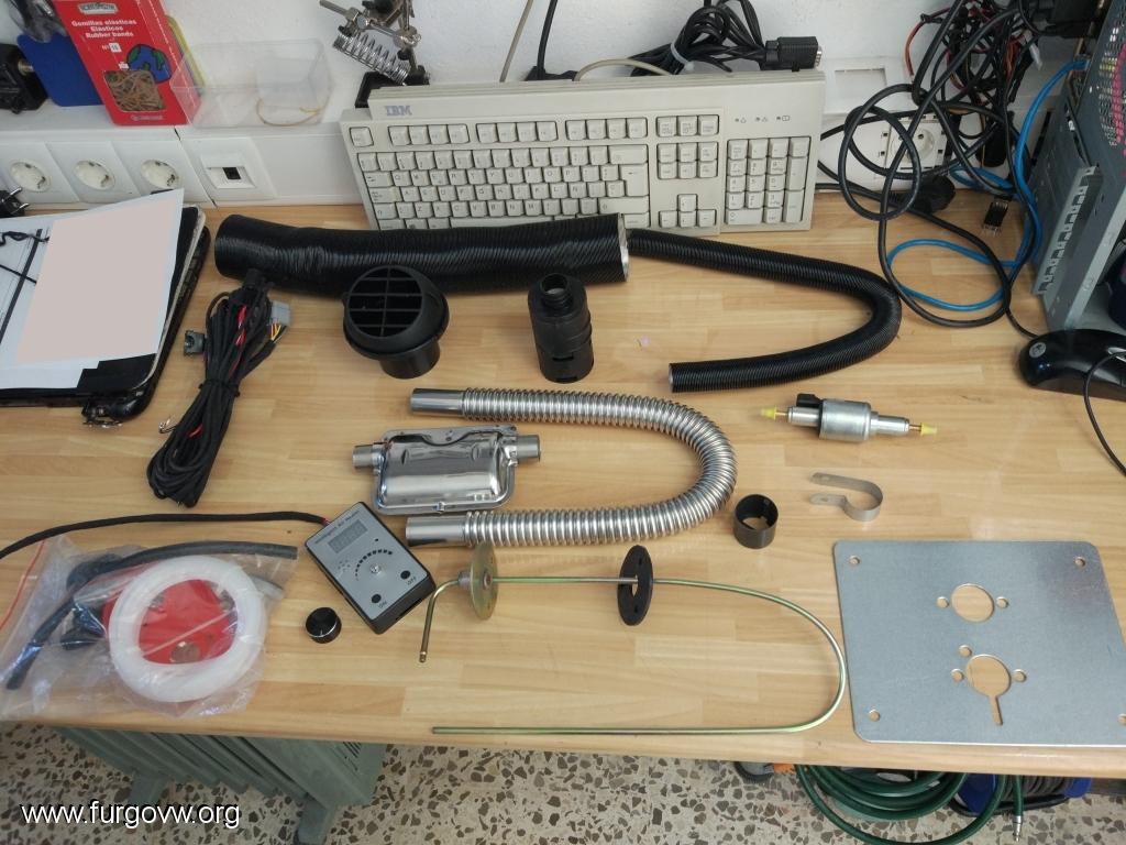

POR FIN ME LLEGÓ LA CANDY-CANDY!!!!!!!!!!!!!!!!!!!
Me ha tardado 17 días, incluyendo festivos por en medio, no está nada mal.
NO he tenido que pagar ningún extra, ni Aduanas, ya que le habia especificado a Candy que me lo enviara por EMS (Express Mail Service). Si que pude ver en el seguimiento que le hice, que paró en Aduanas, pero por suerte no he tenido que pagar nada en Correos. Veo que en el albarán exterior puso como valor 15 dólares.... jejejeje.
Así que con el cambio pagué en total 228 euros.

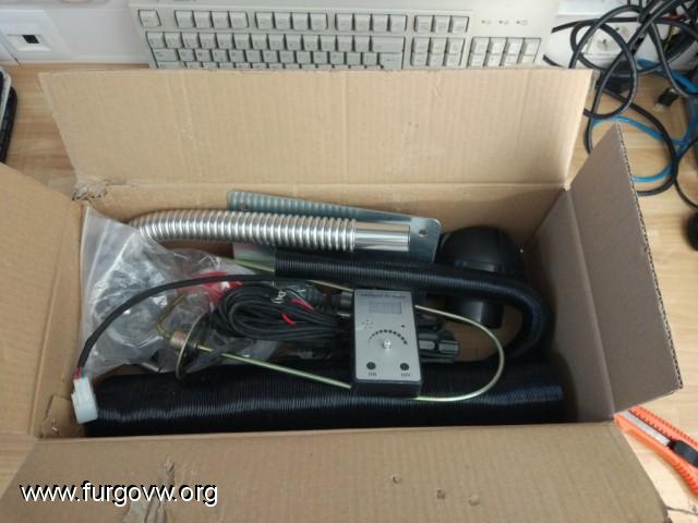

Os adjunto varias fotos, aunque ya muchos han posteado las suyas, por si es más aclarartorio para alguno.
Tengo que decir a "El Rayo" y a alguno más que estaba esperando sobre el tema de las pegatinas, que a mí concretamente NO me ha mandado NINGUNA pegatina.... :-\ . Tal como dijo, incluso me paso una foto por whatsapp con varias pegatinas, pero de verdad en la caja no hay nada de nada, la calefacción, los accesorios y un manual, un poco mal impreso, que es el mismo que me mando en PDF. No incluye ningún esquema eléctrico.
Creo que a alguién si le han llegado pegatinas demás, creo haber leido, pero no es mi caso. En fin.

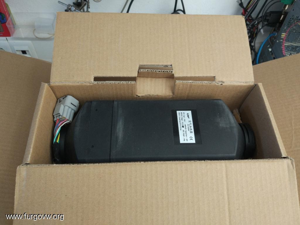

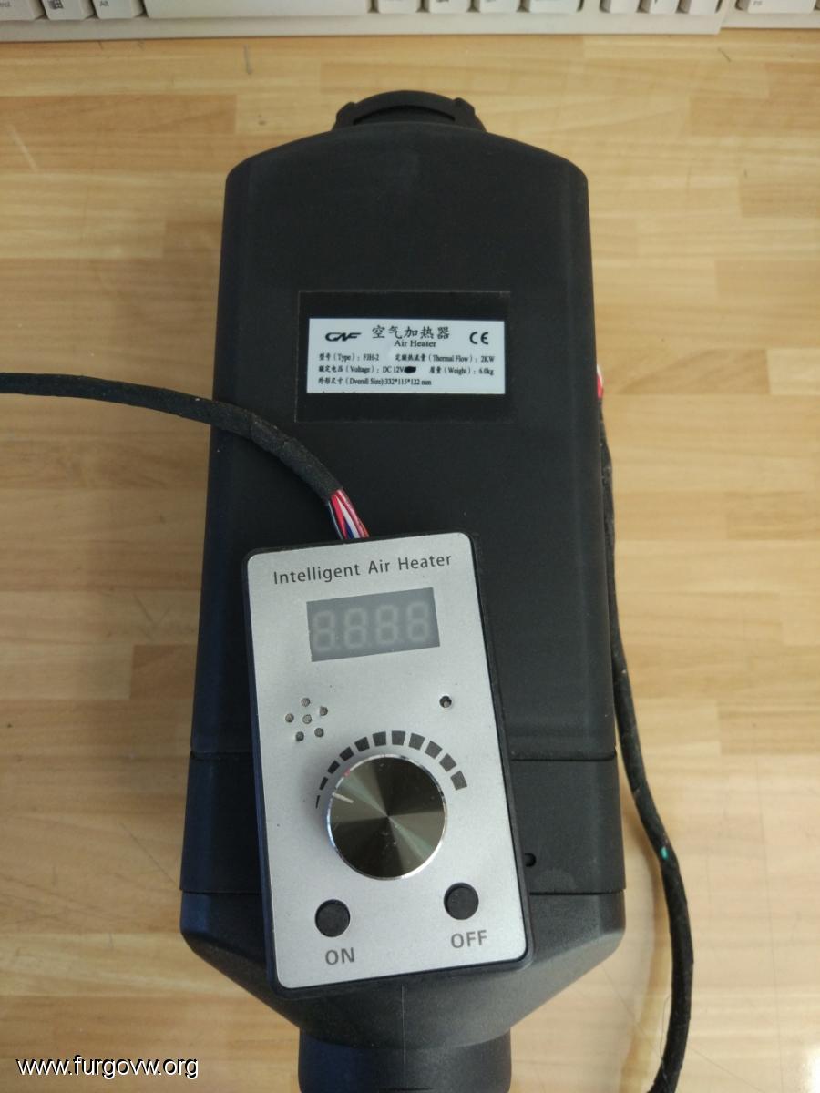

La caja del embalaje mide 47x47x18 cm, no es muy grande. Dentro de esa misma caja vienen dos cajas más pequeñas, una para la calefacción y otra para los accesorios. Viene en mi caso, con el mando digital, que tengo que decir en honor a la verdad, que tiene una pinta muy "chinorris"... se lo habrián podido currar un poquito más, pero bueno, si funciona me da igual, que de eso se trata. También viene un silenciador como le pedí y NO viene, no incluye ningún depósito como se puede observar en las fotos, tampoco lo necesitaba. Tampoco viene ningúna "T" , en mi caso poca utilidad le iba a dar porque tengo que "pinchar" el aforador del depósito si o si, con el espadín que viene incluido. El espadín tienen una longitud de unos 60cm, de sobras, lo tendré que cortar si o si y dejarlo a 5 cm o así del fondo, para que no me consuma la reserva de gasoil y me deje tirado.
A continuación las fotos:
El paquete de Correos
Las otras cajitas, el manual y ni resto de pegatinas....

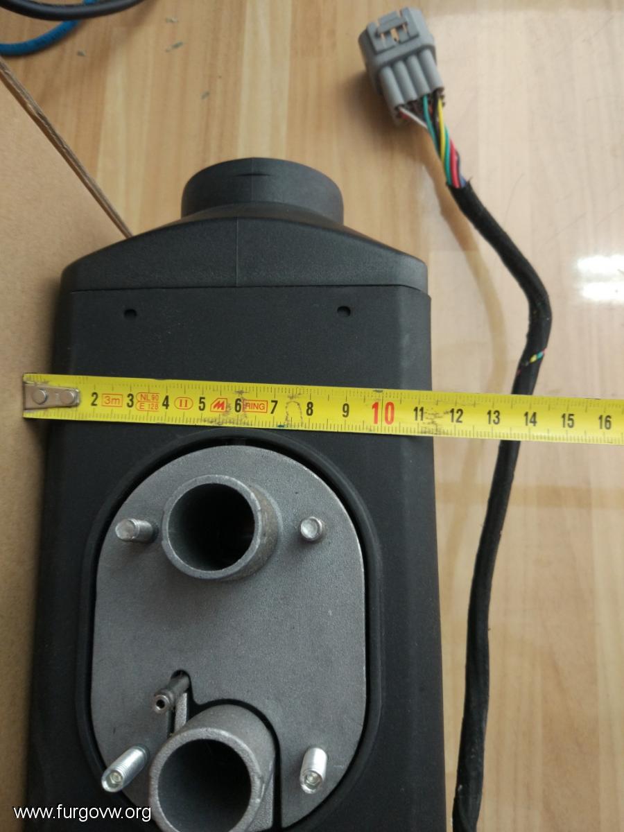

La "Candy"
Los accesorios

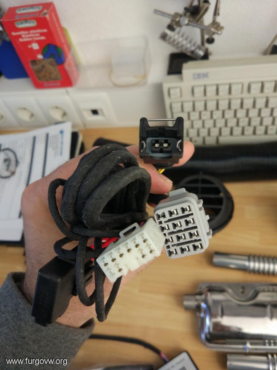

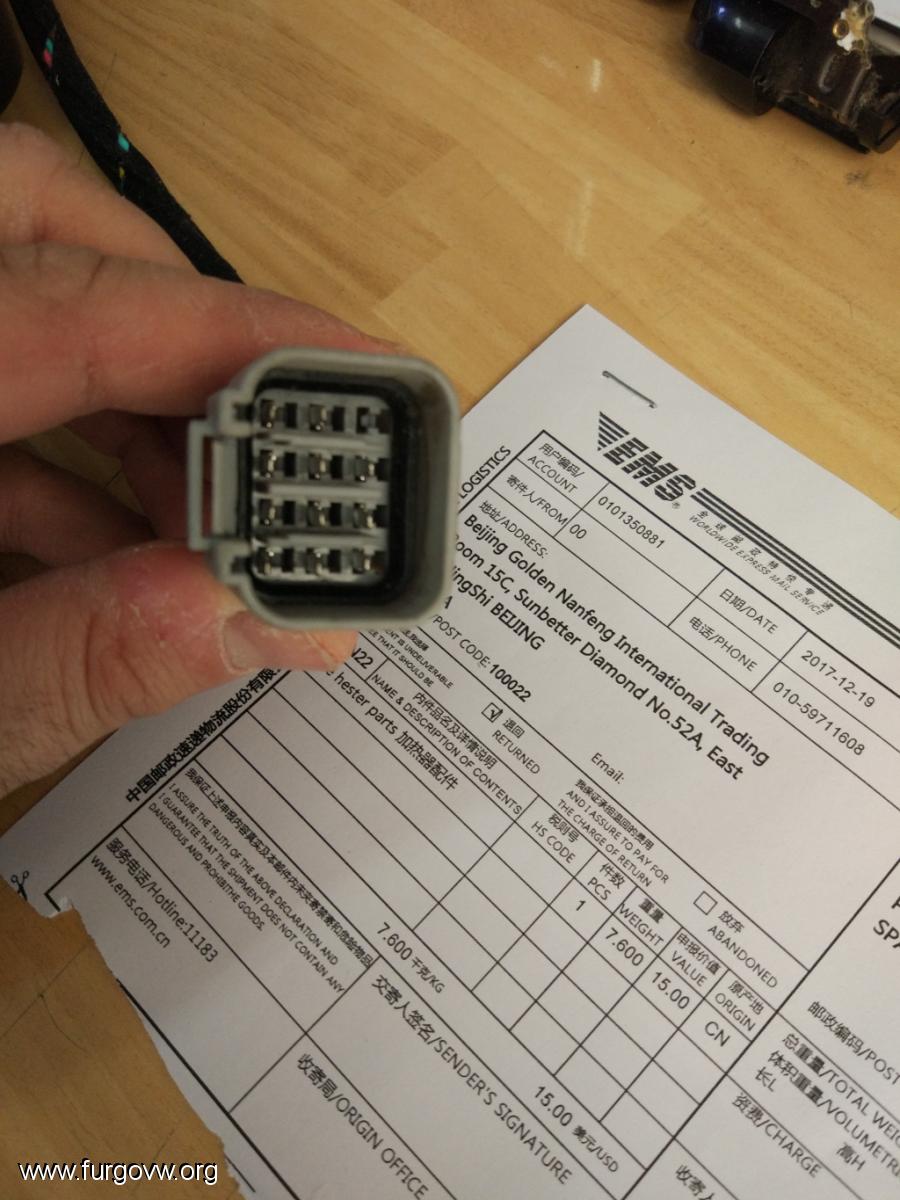

Las conexiones del cableado
El cableado: El cable que va a batería mide unos 3,5 metros desde el portabusibles que viene para la batería hasta el conector gris que sale de la calefacción. El cable que va desde el mando digital hasta la calefacción mide 2 metros. Y el cable que va desde la calefacción hasta la bomba mide 2,5 metros. Y luego tiene una masa con un terminal para atornillar a chapa que mide unos 50cm.
Todos los cables se pueden alargar/extender en cualquier caso, no hay cables de sondas, son todos eléctricos. No hay ningún cable de ningún material especial, etc.
La sección de la mayoria es de 1,5-2,0 aprox.

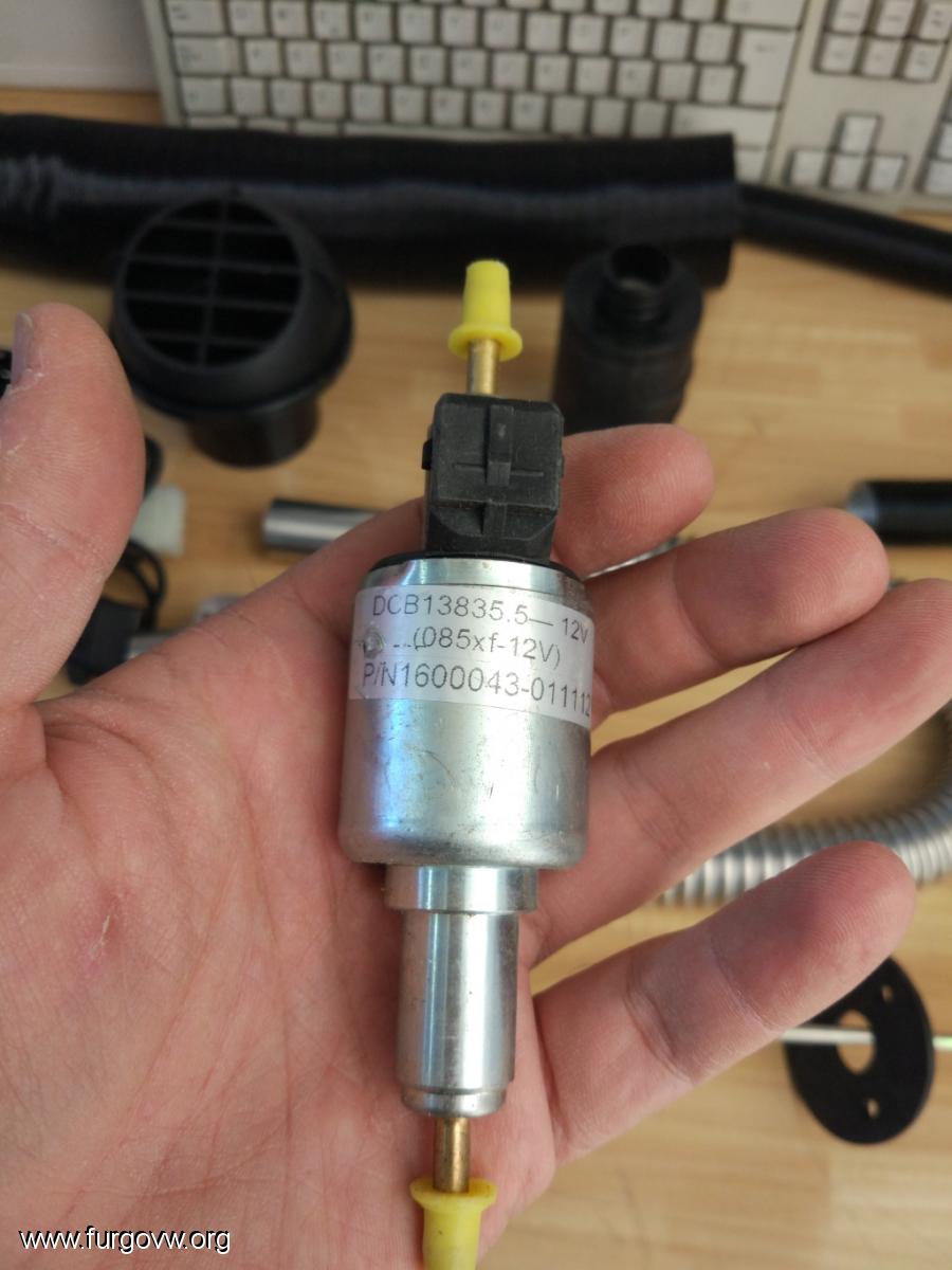

La bomba "tiqui-taca"

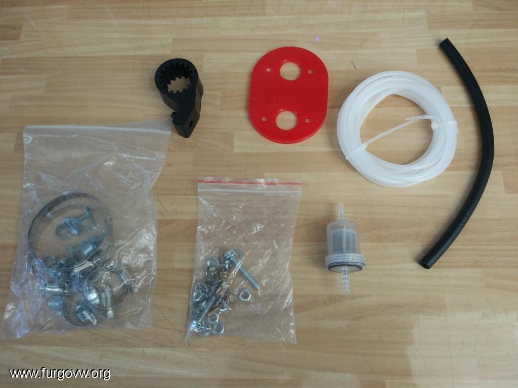

Tornillería, tubos y filtro
El manual
El mando digital "chinorris"

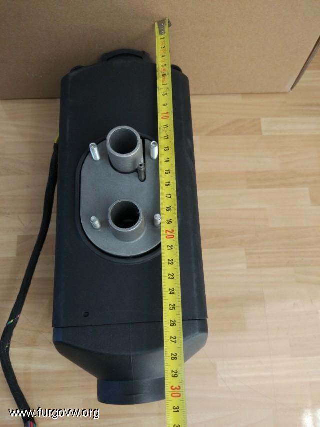

Medidas
Estoy contento, la verdad, a excepción del mando "chinorris" lo demás tiene muy  buena pinta.
Este fin de semana si tengo tiempo me pongo a hacerle pruebas y os comento mis impresiones.
Saludos!!!!!!!!!!!

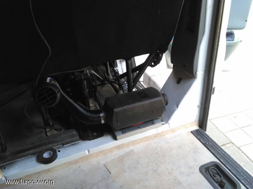

Pues aunque esta a medio montar,. Solo falta el espadín también me falta alargar unos  30 cm el tubo de escape.  De momento le voy  a poner un depósito de gasoil independiente. Y algún detalle de terminación, pero ya está operativa pues esta tarde ha tenido su estreno y para eso lo mejor es buscar las condiciones más duras posibles. 2500 metros de altitud  0 grados y con un viento que la furgo parada parecía un barco.  Me he ido a merendar a la hoya de la mora y contemplar los fuegos artificiales. Y todo muy bien.
