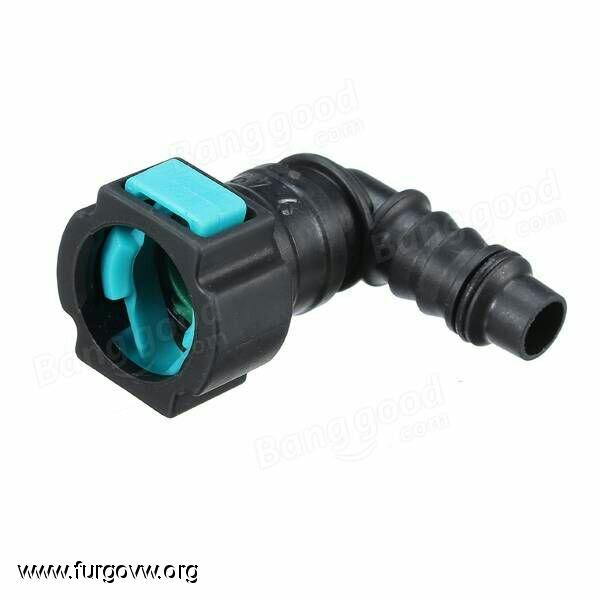

De ese kit lo único que necesitamos es la pieza negra de unión con el aforador, pues todo lo demás ya lo tenemos con la calefacción. Creo que es esta pieza pero no estoy seguro.
Esta la encuentras en eBay por 3 o 4 €.
Enviado desde mi Redmi 3 mediante Tapatalk
Pero lo que propone el forero Ta es introducir el tubo de tecalan a través de donde se pone el kit sin más, o como mucho ponerle una presilla. Por dentro del aforador también hay una o dos presilla como una c que fija el tubo para que no se mueva.
