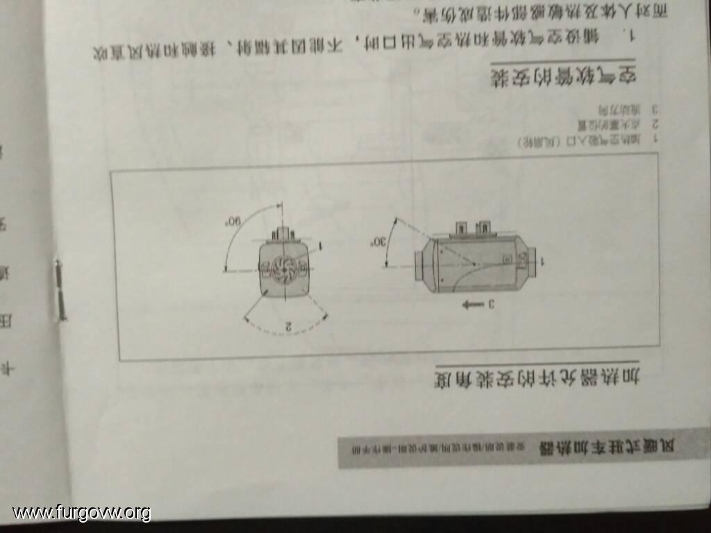

Por cierto, sabéis si se puede instalar la Candy heater inclinada 90°, tanto a la derecha como a la izquierda??
según entiendo yo por el grafico del manual de la Candy, se puede, le he mandado pregunta técnica a Caramelo, pero no me ha contestado todavia

Te vale?
Ha salido la foto al rebes

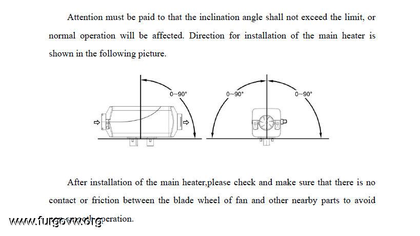

en uno que me mando a mi en PDF, lo que sale es esto:
No se como subir un PDF al foro, si lo supiera, ya estaría subido
Creo recordar haber leído que se pueden colocar giradas siempre y cuando la bujía incandescente quede hacia arriba. Supongo que es para evitar que el diésel chorree sobre la bujía misma.
Eso tenia entendido yo también, pero leyendo el pdf que me enviaron...
elrayo
Pues que se pueda girar solo en el sentido para que la bujía quede hacia arriba concuerda con la foto  que te he mandado. Esta es del manual que viene con la Candy no es sacada de internet.
