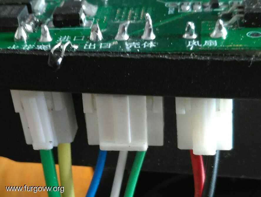

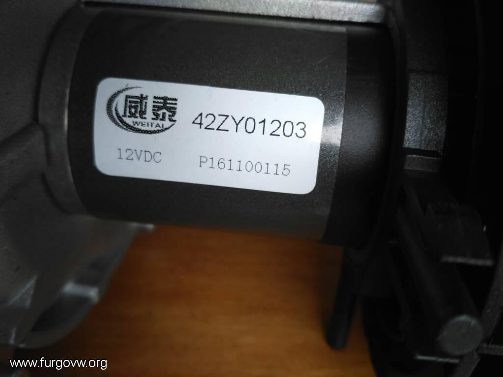

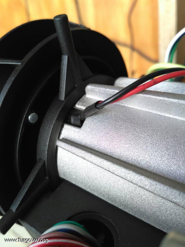

Desconcertado me hallo con tanta electrónica. Pero os pongo deberes jaja. Hasta donde he podido investigar nuestra calefacción/mando no tiene la opción de ventilación, es decir, que tire el chorro de aire pero sin encender llama y expulsar calor. Me parece una función interesante de cara al verano. Cómo lo veis? Y que opción puede haber para hacerlo funcionar? Le pregunté a Candy pero no me supo decir nada, solo que lo consultaría. Saludos fieras
Los conectores que tiene la centralita  ; uno de ellos es para el ventilador. Son dos cables negro y rojo. Supongo que desconectandolos de la centralita y alimentandolos a 12 voltios pues ya tenemos solo ventilador si quieres algo más fino pues un conmutador con la función verano (con su correspondiente interruptor )/ invierno
Enviado desde mi Redmi 3 mediante Tapatalk
javier.daraio
Si, alimentar al motor con 12v sería lo más fácil.
En algunos diagramas se ve que uno de los pines de la centralita es justamente para encender el ventilador..
No debería ser muy difícil.

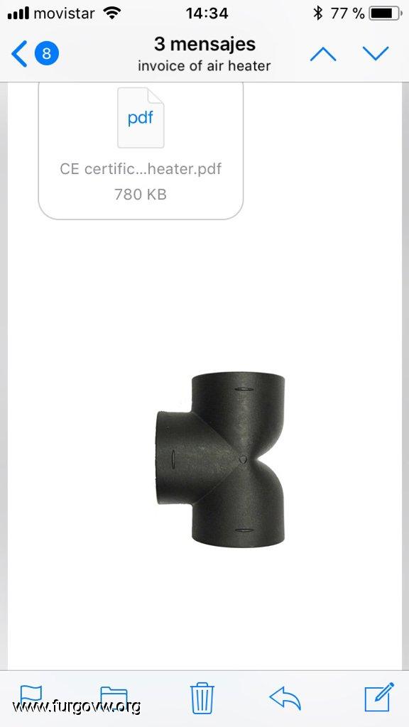

Respecto a la "T" de alimentación no tenía ni idea de lo que era, y me incluia una T de derivación de salida del aire caliente.
Despues de mandarle un par de imagenes de  la T de alimentación me comentó que no tenían pero que la compraban y me la incluia.
Muminoo
Cita de: Aliberto59 en Diciembre 26, 2017, 14:36:35 pm
Respecto a la "T" de alimentación no tenía ni idea de lo que era, y me incluia una T de dericación de salida del aire caliente.
Me ha contestado hoy y me ha mandado una foto, pero yo creo que esa para combustible no es válida, os dejo una foto a ver si es la misma. Aún así era por comodidad por qué viendo las de uro camper, igual vale una T de riego de jardín o algo así... yo le he mandado una foto a ver qué contesta...

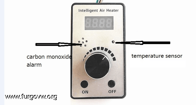

                                                                                 RESPUESTA
Dear friend!
Our heater has two dedicated temperature sensors to monitor the cab temperature, one on the switch (as the picture shown) and the other on the heater inlet. This is enough to achieve the purpose of monitoring the temperature inside the cab.
                                                                                 TRADUCCION
¡Querido amigo!
Nuestro calentador tiene dos sensores de temperatura dedicados para monitorear la temperatura de la cabina, uno en el interruptor (como se muestra en la imagen) y el otro en la entrada del calentador. Esto es suficiente para lograr el propósito de monitorear la temperatura dentro de la cabina
