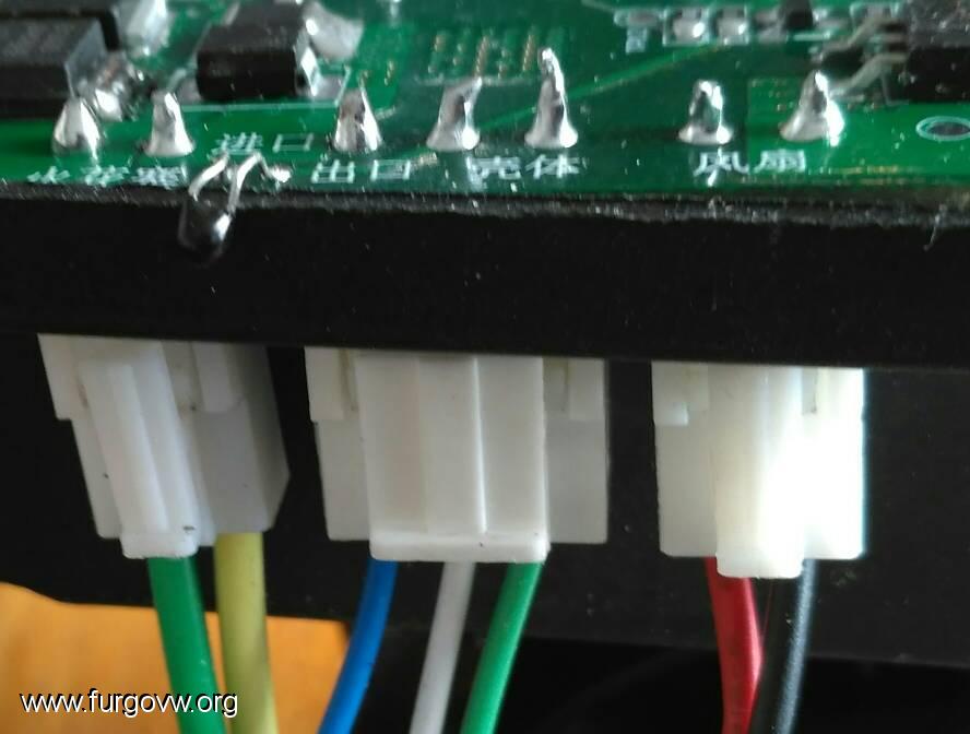

elrayo

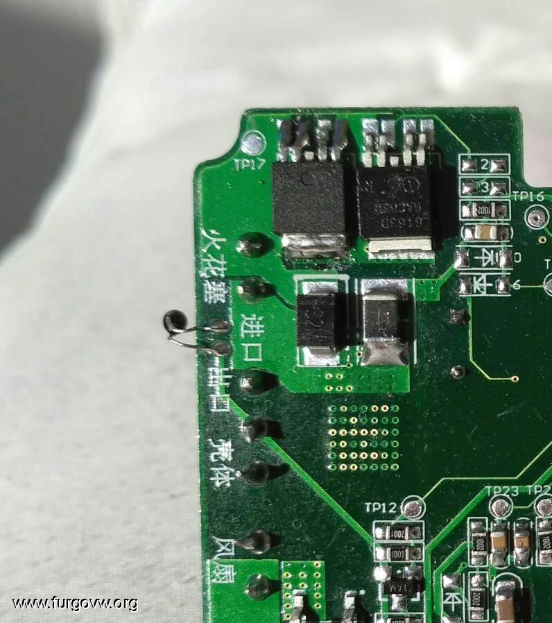

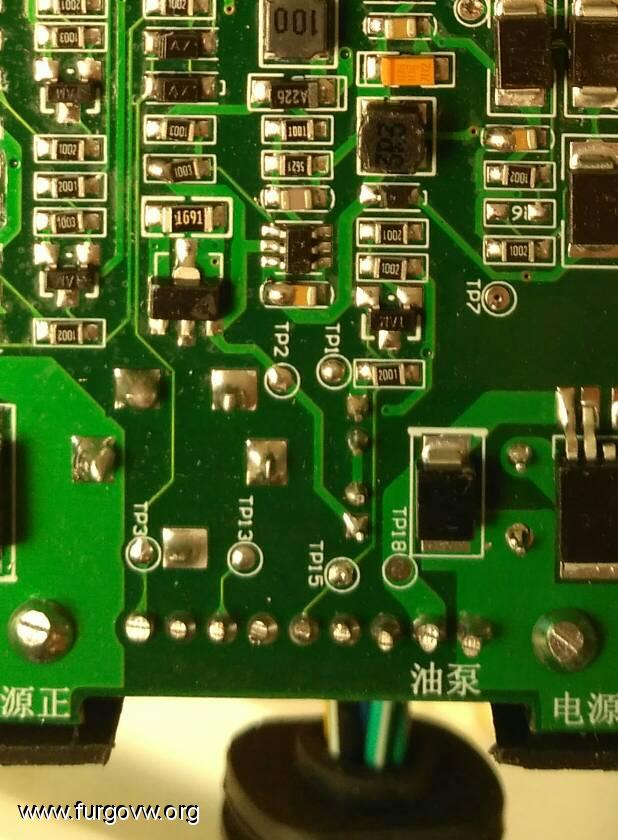

Cables que entran/ salen centralita
Las dos soldaduras que se ve en los extremos  más robustas son el positivo y negativo
Enviado desde mi Redmi 3 mediante Tapatalk

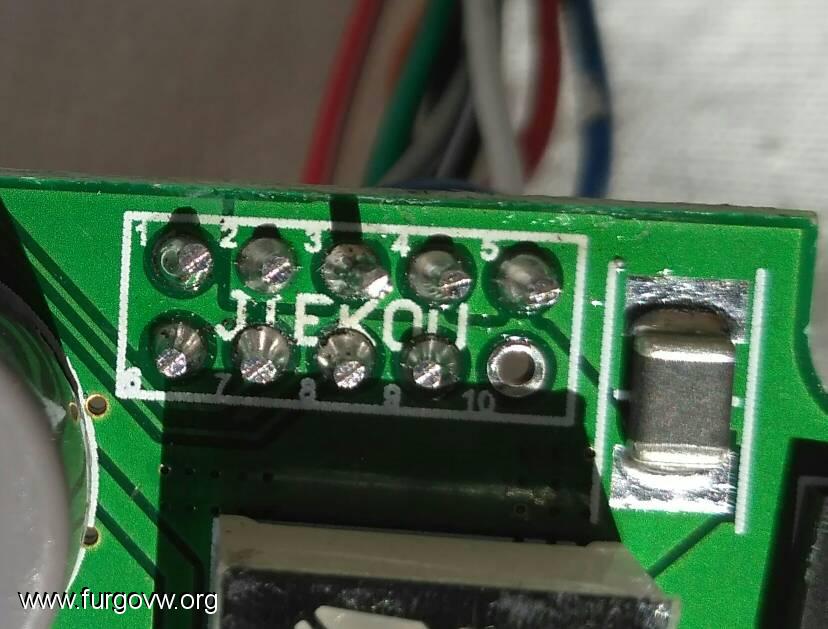

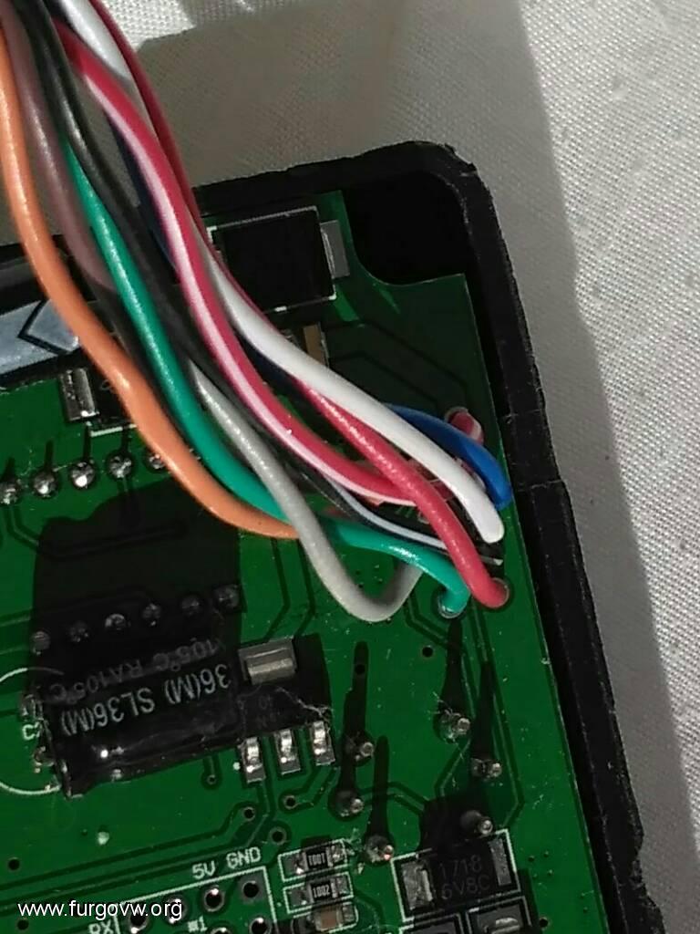

elrayo
Cables que entran en el mando.
La soldadura 10 está vacía
Solo hay
9 cables de los cuales dos son de alimentación. Negro/ blanco y rojo/blanco
elrayo
Diciembre 25, 2017, 22:19:44 pm #212 Ultima modificación: Diciembre 25, 2017, 23:28:39 pm por elrayo
Cables que van al mando
Son 9
Rojo/Blanco. Positivo 12v
Negro/blanco negativo 12 v
Rojo
Azul
Marrón claro
Marrón oscuro
Verde
Gris
Blanco

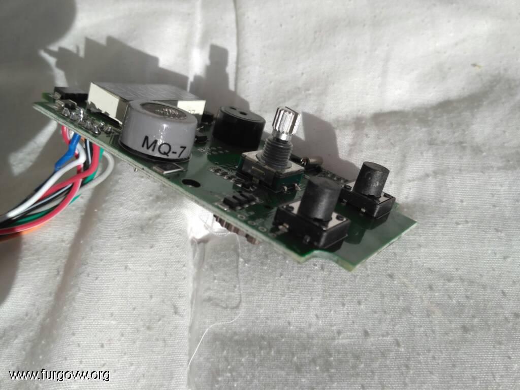

javier.daraio
Mil gracias por las fotos!

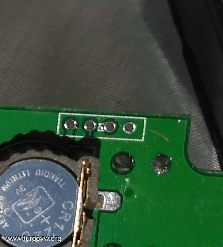

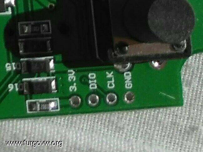

Me intriga mucho que serán los cuatro contactos que se ven a la izquierda del botón (izquierdo) en esta foto...
Si puedes súbete una donde se vea lo que pone.. (y no te molesto más... por hoy)

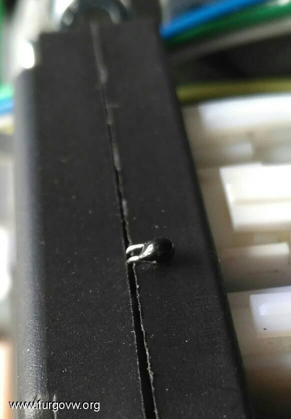

Conectores que tienen la centralita y lo que pienso es el sensor de temperatura
elrayo
Diciembre 25, 2017, 22:32:55 pm #215 Ultima modificación: Diciembre 25, 2017, 22:46:25 pm por elrayo
Estos son los 4 contactos por ambos lados
elrayo
No es molestia.  Pero dime algo que me como las uñas.

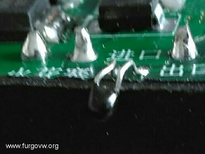

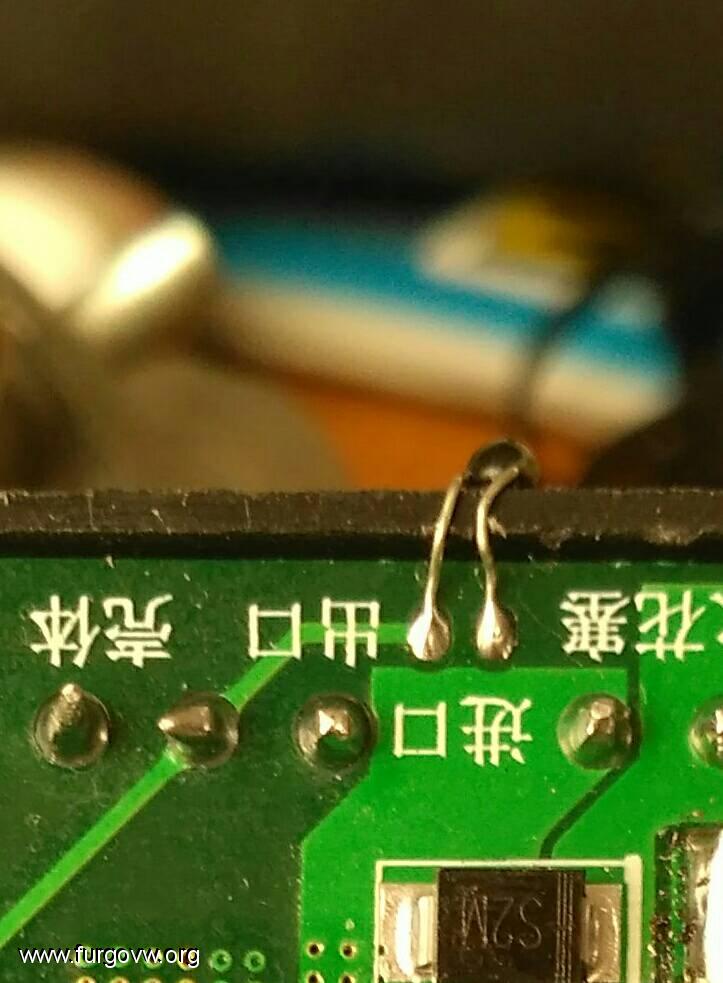

elrayo
Sonda temperatura de la admision?

elrayo
Cita de: javier.daraio en Diciembre 25, 2017, 23:31:24 pm
Bien, creo que eso facilita bastante las cosas.. porque es cuestión de meterle calor (o frío) al sensor de la centralita mientas esta funcionando la calefa y ver si varia la temperatura en el mando... Si no, es que hay otro sensor por algún otro lado.
No veo la hora de que me llegue y ponerme a probar.
Esa es una prueba que tengo pendiente de hacer pues la lentejuela esa negra me tiene intrigado.
