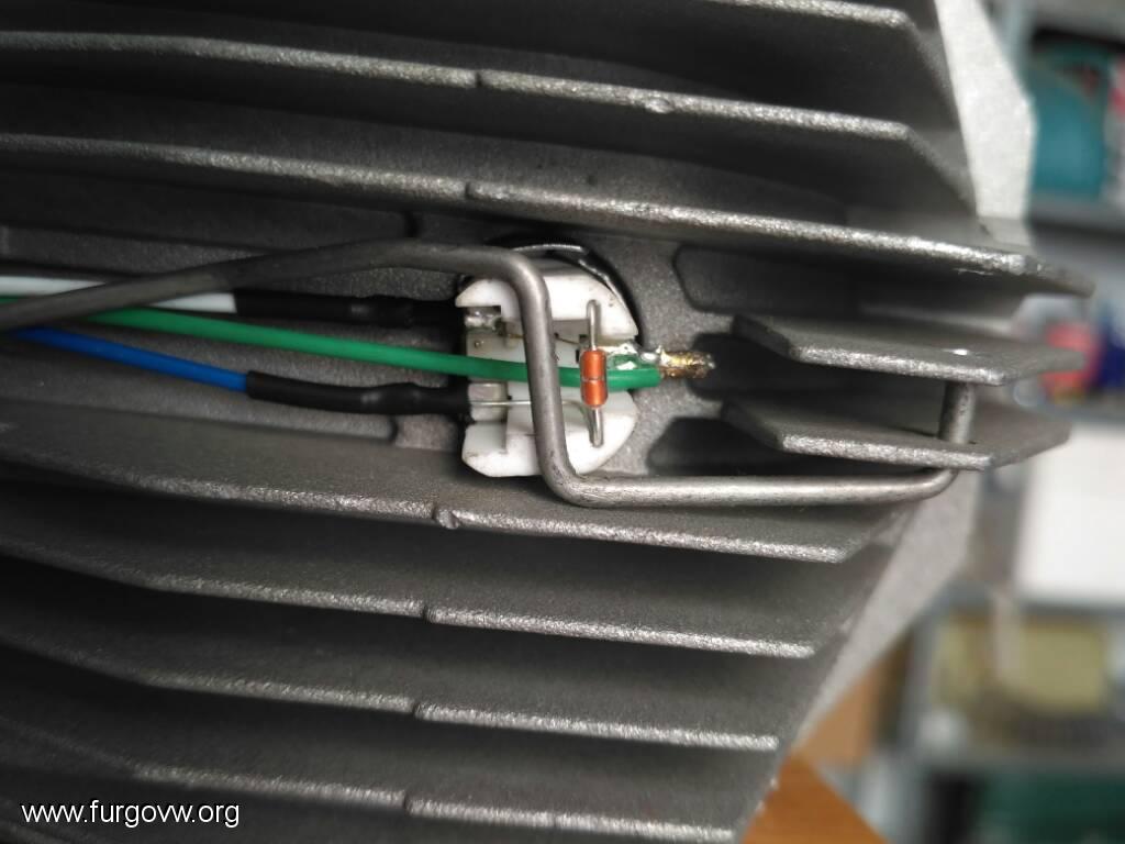

Cita de: el jaijo en Diciembre 26, 2017, 17:43:54 pm
                                                                                 RESPUESTA
Dear friend!
Our heater has two dedicated temperature sensors to monitor the cab temperature, one on the switch (as the picture shown) and the other on the heater inlet. This is enough to achieve the purpose of monitoring the temperature inside the cab.
                                                                                 TRADUCCION
¡Querido amigo!
Nuestro calentador tiene dos sensores de temperatura dedicados para monitorear la temperatura de la cabina, uno en el interruptor (como se muestra en la imagen) y el otro en la entrada del calentador. Esto es suficiente para lograr el propósito de monitorear la temperatura dentro de la cabina

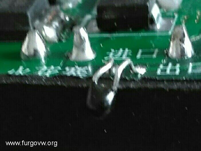

elrayo
Diciembre 26, 2017, 22:58:39 pm #249 Ultima modificación: Diciembre 26, 2017, 23:00:16 pm por elrayo
Creo que los sensores de esta calefacción son similares a su hermana mayor la airtronic d2 . Tiene dos y los dos en el cuerpo. Uno en la admision y otro en el cuerpo de intercambio del calor. El primero mide la temperatura del aire que entra y por tanto del lugar donde se encuentran la calefacción. Esta se utiliza para regular la potencia necesaria para alcanzar lo establecido en el mando.  El segundo mide la temperatura del cuerpo de combustión o de intercambio de calor. Está sobre todo es por seguridad
La primera que es la que nos interesa es un termistor NTC o PTC. Esta es la lentejita negra.
Enviado desde mi Redmi 3 mediante Tapatalk

javier.daraio
Cita de: elrayo en Diciembre 26, 2017, 22:58:39 pm
Sospecho que es como tú dices. El sensor negro mide la temperatura del aire de entrada y con eso ajusta la potencia del quemador hasta llegar al valor elegido en el control. De ser así solo bastaría con quitar el sensor de la ECU y extenderlo hasta la cabina.
Se me ocurren dos posibles problemas. Uno es la resistencia propia del cable que usemos para extenderlo. Si fuese significativa podría alterar el valor de resistencia que le llega a la ECU y por consiguiente la temperatura.
El otro posible problema depende de cómo module la potencia la calefa. Pienso que si hay mucha diferencia entre la temperatura real del aire que entra y la que sensa (ej... Dentro de la furgo hace 20 grados y el aire que entra a la cale del exterior está a 0) probablemente no llegue a calentarlo lo suficiente.
Supongo que dependerá de cuán progresiva sea esa modulación. Aunque creo que solo tiene dos modos, alto y bajo.
Habría que probarlo.
elrayo
Cita de: javier.daraio en Diciembre 27, 2017, 13:31:07 pm
Lo mismo pienso. La resistencia se puede medir.
Pero sigo pensando que quizás sea posible hacerlo como con la airtronic, es decir añadiendo un sensor en los cables que van al mando. Habría que saberl que cables. Nuestro modelo es FJH-2/2. Pero de este modelo hay varias versiones y los esquemas varian sobre todo en el temas de los mandos. Por eso me gustaría saber cuál es el esquema eléctrico de nuestra Candy la del mando digital.
