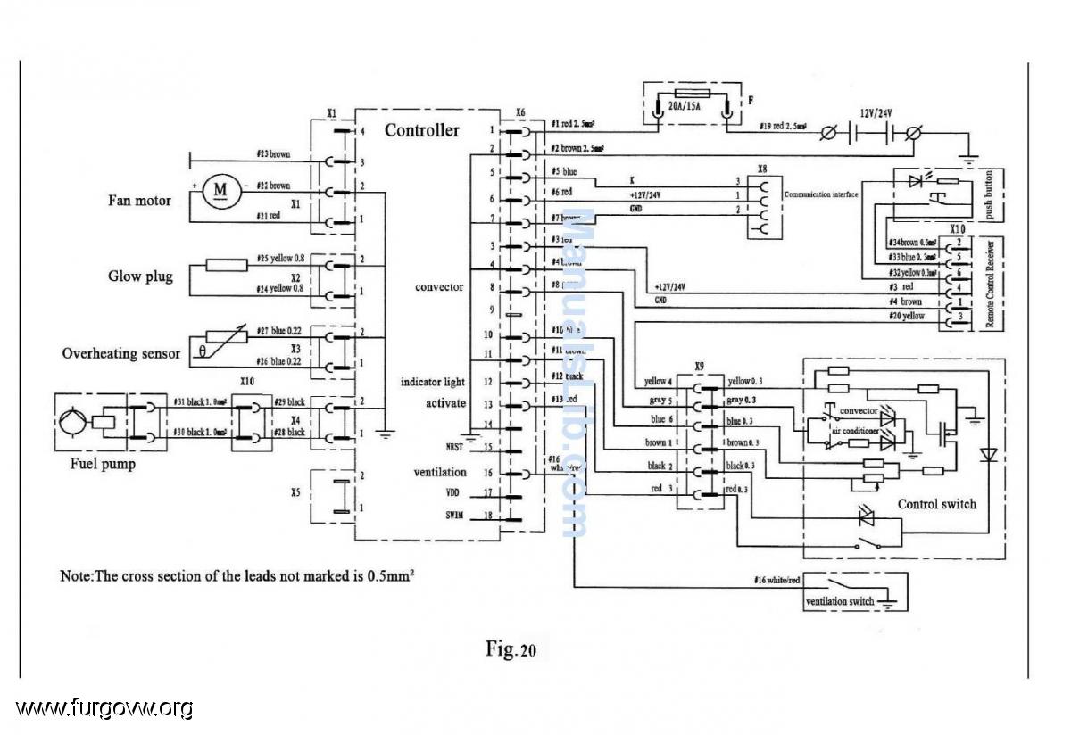

En este esquema real, de nuestra "Candy heater", se ve todo mas claro, por si te sirve... en el conector X5 no hay nada conectado

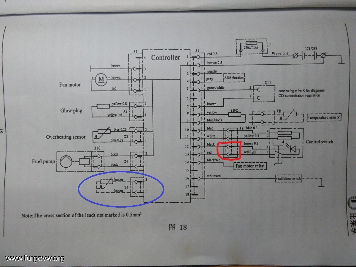

Comparandolo con este otro, de otra calefa china, con un mando distinto (cogido prestado del hilo de Kitopa...)
El control de temperatura externo, podría ser el marcado dentro del circulo azul, en el conector X5, que esta dibujado incompleto, solo haría falta saber, de que sonda se trataría...

Creo que ninguno de los dos diagramas es exactamente el de la Candy.. porque no coinciden los colores de los cables...
Podría ser el X5, aunque también puede ser que el X5 sea el sensor de temperatura que se ve en las fotos de la centralita..
Puede que sea el X8 también..

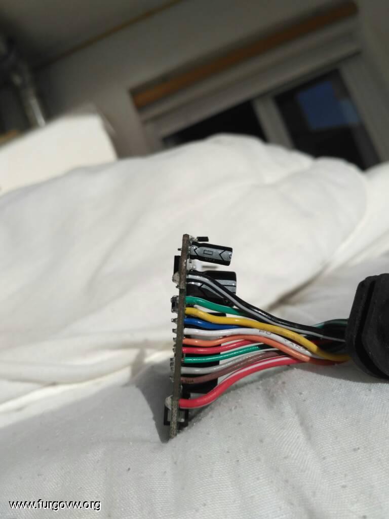

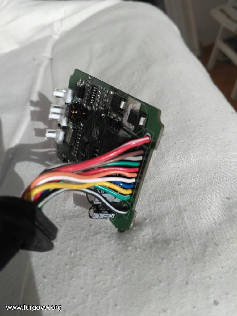

Si alguien pudiera subir fotos de los conectores, la centralita y el mando (de ambos lados) sería genial!!

Las fotos que pides puedo hacerlas pero no hoy que estoy de viaje. Pasado mañana por la tarde.
