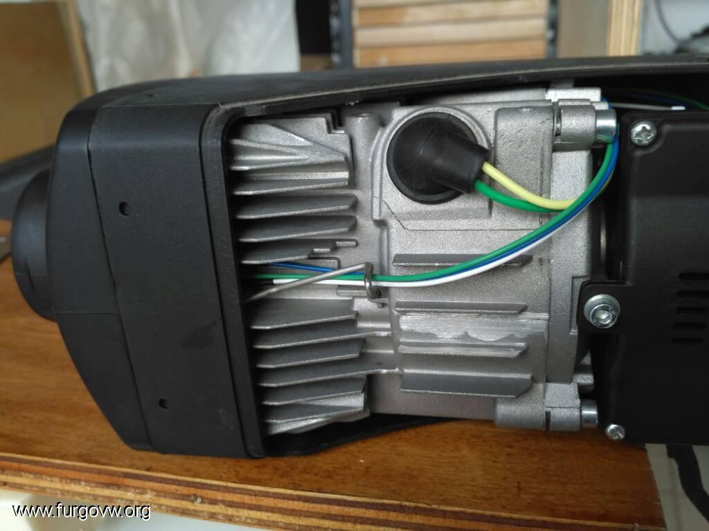

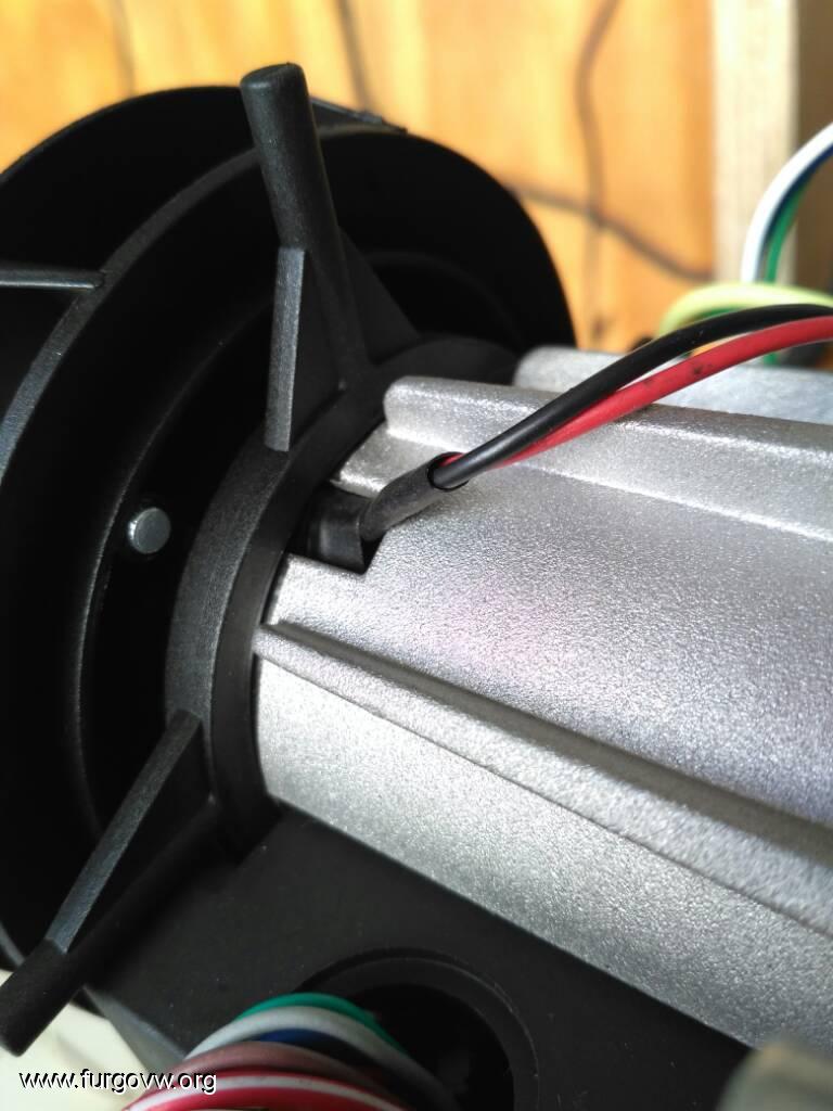

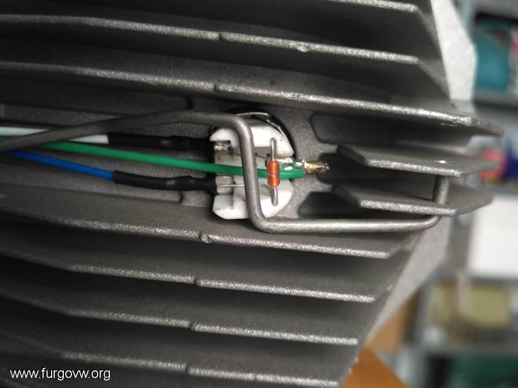

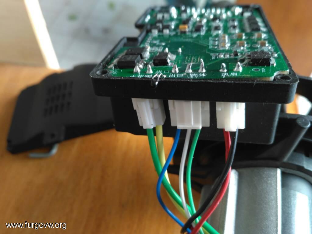

Los tres clip blancos son el sensor de velocidad del ventilador, la bujia de encendido,  y el sensor de temperatura del cuerpo de la calefaccion. Creo.

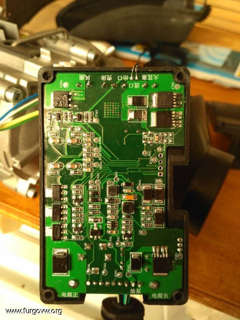

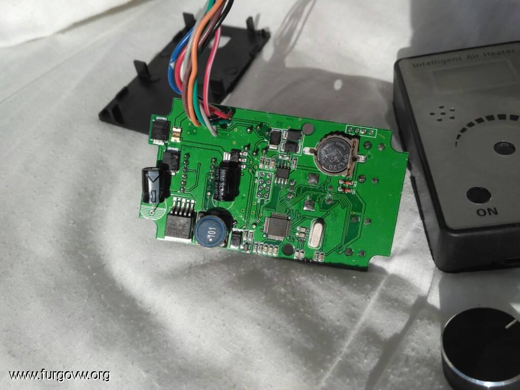

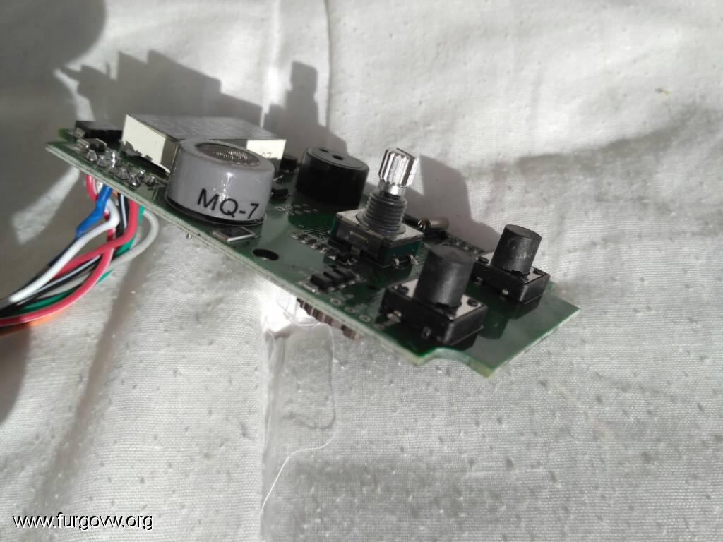

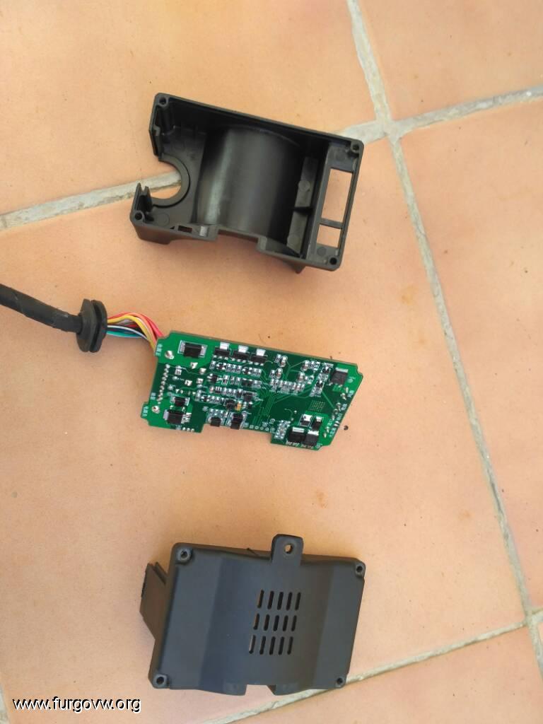

Unas fotos de las intimidades de mi Candy.

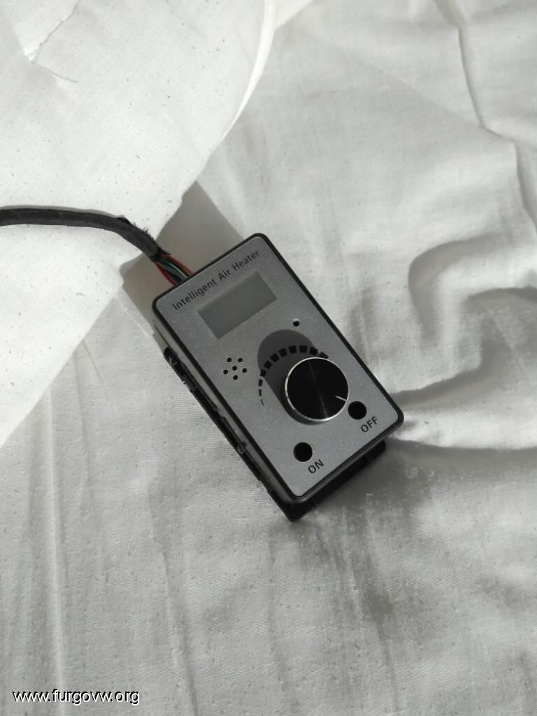

Cita de: elrayo en Diciembre 23, 2017, 13:51:00 pm
Vamos a ver. El termostato esta en el mando que además tiene sensor de co con alarma sonora, reloj (este guarda la hora aunque desconectemos por completo la calefaccion de la electricidad durante varios dias, el mando tiene una bateria pequeña). y programación de encendido. ( desconozco si la programacion es solo para un dia o es valida para todos los dias a la misma hora)  El mando para mí gusto están bastante bien aunque podía estar mejor.
Lo que está en el cuerpo de la calefacción en la parte de aspiración es el sensor que mide la temperatura del aire que entra en la calefacción es decir la del habitáculo donde está se encuentra.
El puntito negro creo que es el sensor de temperatura ambiente.
Enviado desde mi Redmi 3 mediante Tapatalk
No tengo eso claro, me explico,  si el termostato esta en el mando( el que hace que baje de potencia a la temperatura programada),
como es posible si poniendo el mando delante de la salida del aire caliente y poniéndose el mando por encima de los 35-40 grados
el display de la temperatura ambiente solo marca 23 en mi prueba de ayer.

Cita de: doblosub en Diciembre 23, 2017, 15:09:24 pm
Hoy lo he vuelto a probar en la furgo dejando el mando fuera de la furgo, la temperatura sube hasta los 30 grados en el display
en el exterior no había  mas de 20.
lo
Porqué la sonda de temperatura ambiente está en el cuerpo de la calefacción en la parte de la admision. En ese punto es dónde se mide la temperatura y ese punto está donde está la calefacción no donde está el mando. Esto es importante si queremos poner la calefacción fuera de la furgoneta en los bajos , pues la temperatura que medirá no será la de dentro. Al menos eso creo que no lo he comprobado.

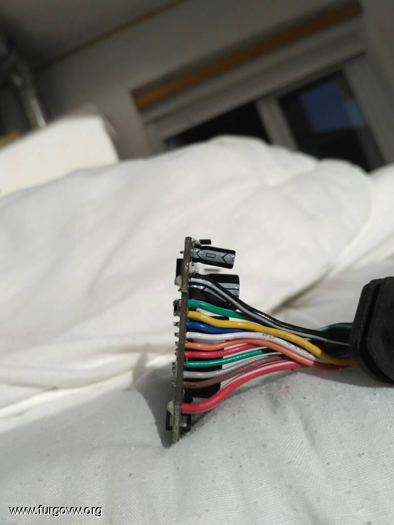

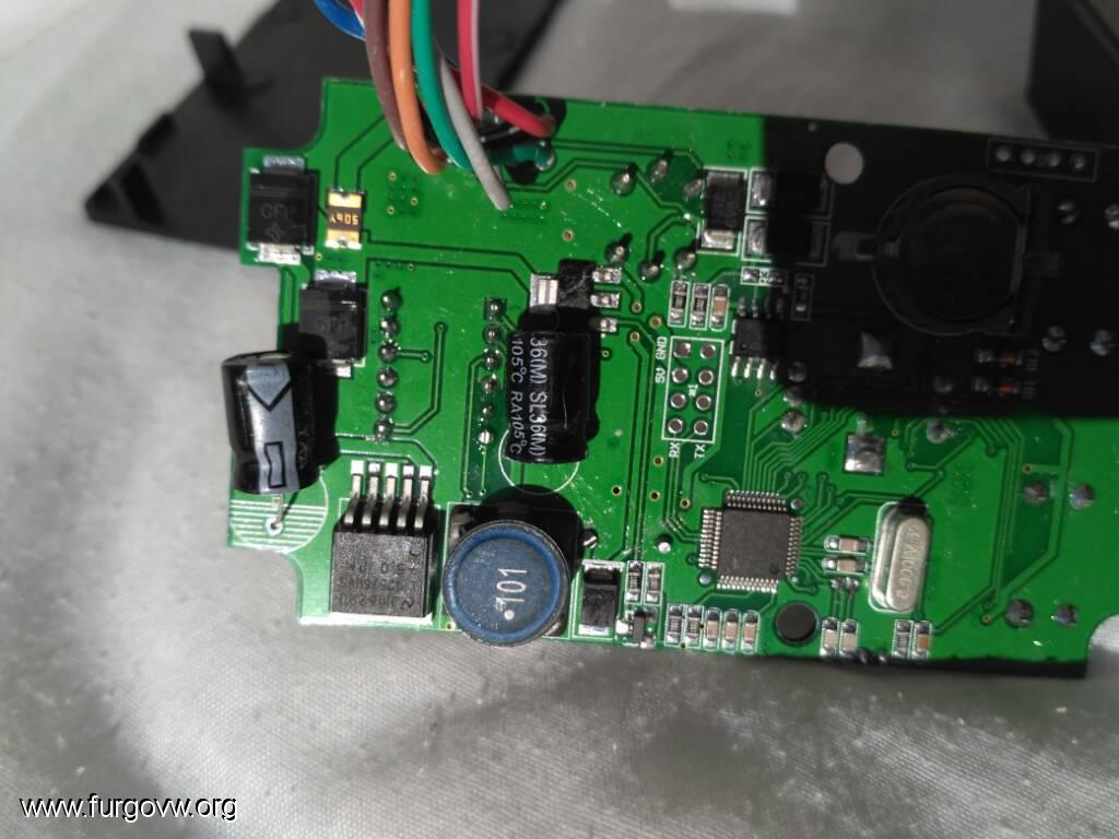

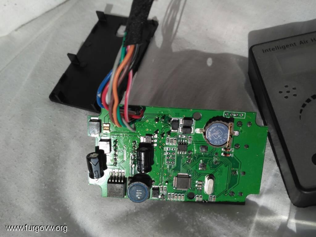

Cita de: elrayo en Diciembre 23, 2017, 14:19:42 pm
Buenísimas fotos.... Mil gracias.
A priori se ven soldaduras no muy limpias, y condensadores de los baratos, no son de "alta durabilidad", pero en cualquier caso se podrían sustituir. Componentes SMD y potenciometro como había pensado en la ruleta. Y si tiene 2 sensores, los que se ven en la foto y coninciden con los agujeritos del mando, que deben hacer de termostato.Y la pila de botón, debe ser para guardar algunos valores.

Cita de: Juanan_Ibiza en Diciembre 23, 2017, 22:29:13 pm
Solo es un sensor de Monoxido de carbono. Lo otro es el pito de mi candy. Si si el pito, que mi candy tiene pito muy importante pues nos puede salvar la vida. Lo he probado y funciona correctamente. El pito suena lo suficientemente alto para despertar a un buen dormilón en caso de emergencia por CO en la furgoneta. El sensor de temperatura del mando se encuentra en el cuerpo de la Candy . El punto negro que aparece asomando desde el módulo de control central

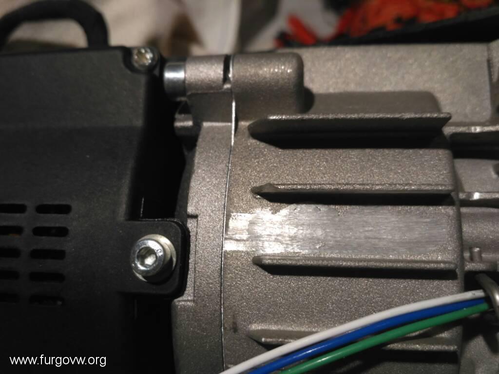

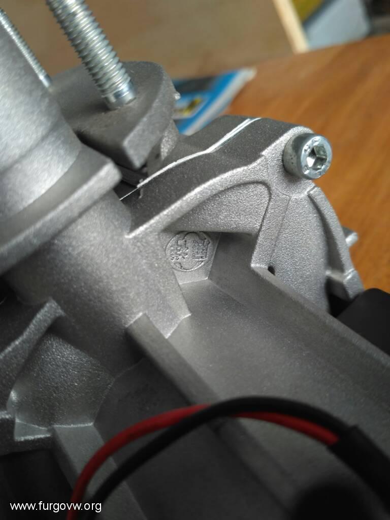

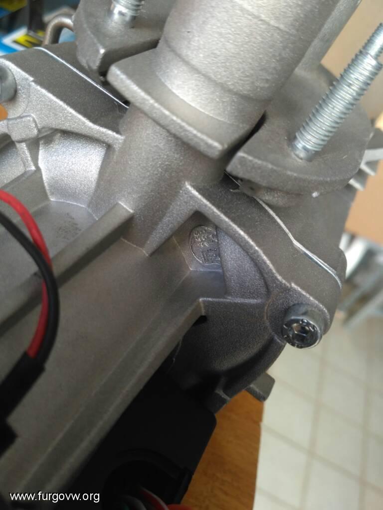

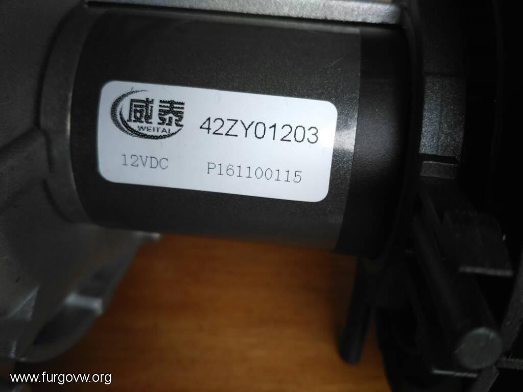

elrayo
Por cierto si os fijáis en una de las fotos se ve como le han borrado lo que podría ser una numeración y en otra si aparece  una marca o sello con letras chinas
