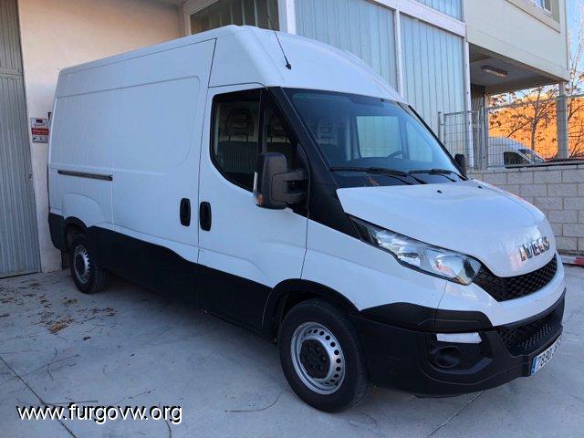

Hola a todos!
Acabo de comprar una IVECO Daily 35S11 106cv, me he decantado por esta principalmente por el techo alto y porque no quería tener problemas para aparcar ni para circular por ciudades europeas.
Voy a empezar la construcción, espero que me acompañéis el el proceso y me ayudéis a construirla.

Se la ve preciosa, pero que long tiene 5,99 y cual es el motor??
alfonkrts
Longitud total 5,6 metros y motor 2,6 cc 106 cv

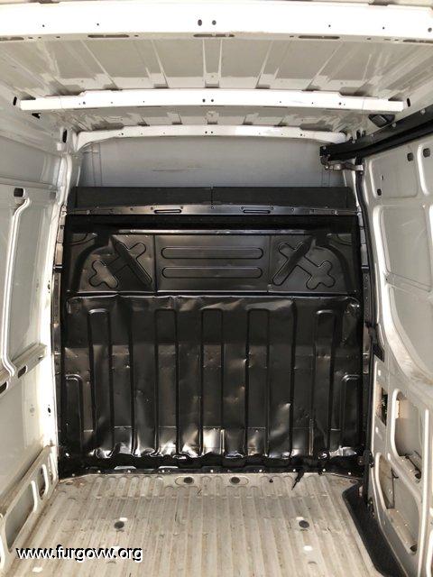

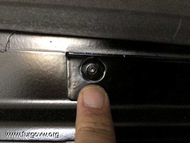

 Chicos, me he encontrado con un problema.
No me veo capas de quitar los remaches del portón que separa el área de los asientos y la parte de atrás.
He intentado con 3 brocas distintas (he partido dos), he intentado quitarlos con un cincel y un martillo y nada... he mirado en internet y todo el mundo los puede quitar con el taladro, pero tras 2 horas intentándolo, no he sido capaz... ¿Os habéis encontrado con este problema? ¿Sabéis qué puedo hacer?
A simple vista parecen remates acerados, la broca de trabajo para metal siempre usa de cobalto es un pelín más cara pero más eficiente .
Ahora que no tienes nada montado detrás , si no das con la broca que me parece raro , coge la radial con disco de desbaste y le comes la cabeza , pero luego limpia a fondo las virutas del corte
el sevillano
Cuando dices que as partido la broca me hace pensar que no as puesto la adecuada pon  una gorda no importa que sea mas grande que el remache y no se resiste hombre.
alfonkrts
He probado con 3 brocas de cobalto de diferente tamaño 3mm, 4mm y 6mm y a distinta velocidades y nada. Voy a tener que hacer lo de la radial...
Por lo menos el tener la separación me ha permitido limpiarla a fondo sin mojar la cabina (hay que sacarle lo positivo a todo  ;D)
el sevillano
Prueba de 10mm esa no se parte
Jordi lopez
No se por que os coméis la cabeza tanto, que si brocas y demás, radial al canto, es lo más sencillo, un poco de maña y ya esta, si es una pieza que vas a desechar .sombrero
