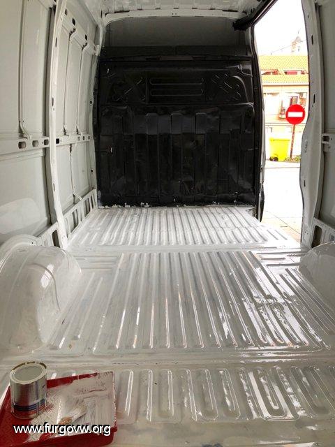

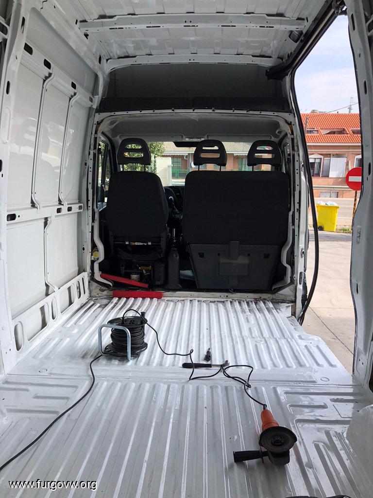

Siguiente paso hecho, lijado todo el óxido, sobre todo del suelo y he pintado el metal expuesto. Me compré un spray en el Leroy Merlín pero queda muy mal y es muy poco para el precio, así que fui a una tienda de pinturas donde me recomendaron u fue mucho mejor.
Siguiente paso, quitar la separación con una radial o sea como sea (que dolor de cabeza...)
iñigoiveko
Dale con la radial k te va a costar menos y comes donde quieres!!!

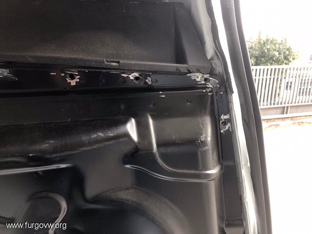

Quité los remaches con la radial. Primera vez que me cuesta tanto quitar unos remaches. Seis brocas distintas y nada, incluso con la radial costó un poco.

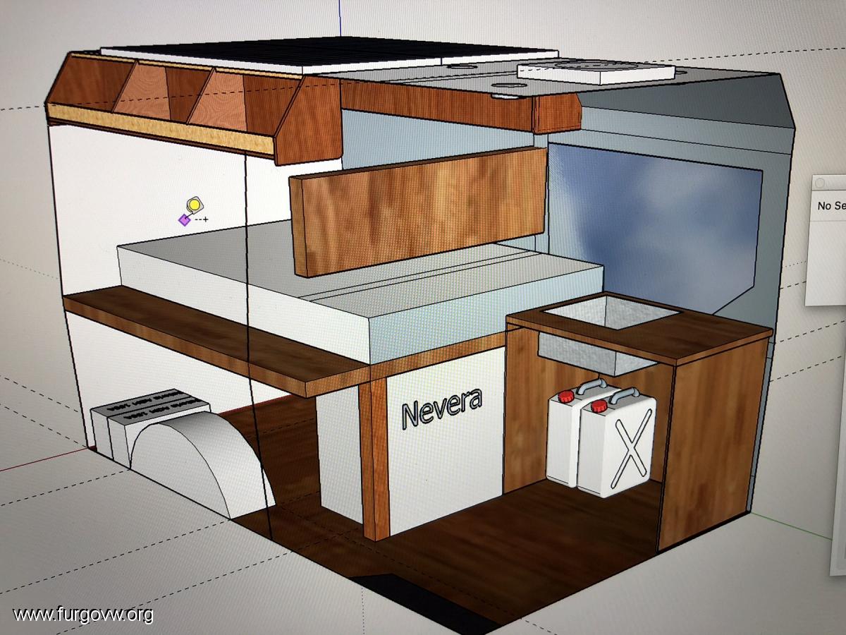

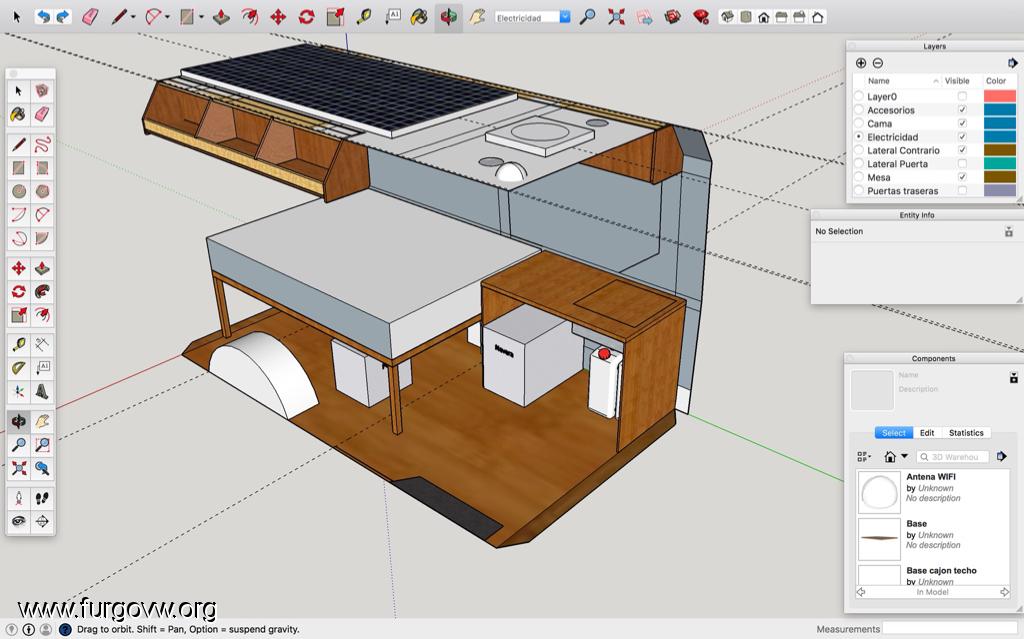

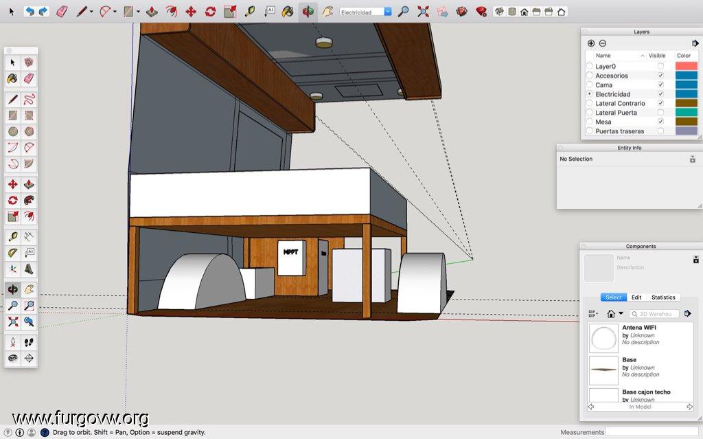

Boceto de cómo puede quedar.
Tengo una problema con el diseño eléctrico. La batería está debajo del asiento del conductor y según el manual del relé, la secundaria debe de estar a menos de dos metros para evitar bajadas de voltaje y sobre calentamiento de cables.
También tengo una duda respecto del cableado del panel solar: si acerco la segunda batería a la batería principal (quizás debajo de la cama al lado de la mesa). El cable desde el panel solar hasta la batería (donde estaría el MPPT), sería de unos 3 metros, no se si eso sobrecalentará los cables del panel solar.
En esto estoy atascado, si alguien me puede echar una mano, lo agradezco.

Lo del cable tiene solución, usa un cable de mayor sección, si tenías pensado usar de 16mm pues de 25mm, y ya puedes continuar con el tema electrico .palmas

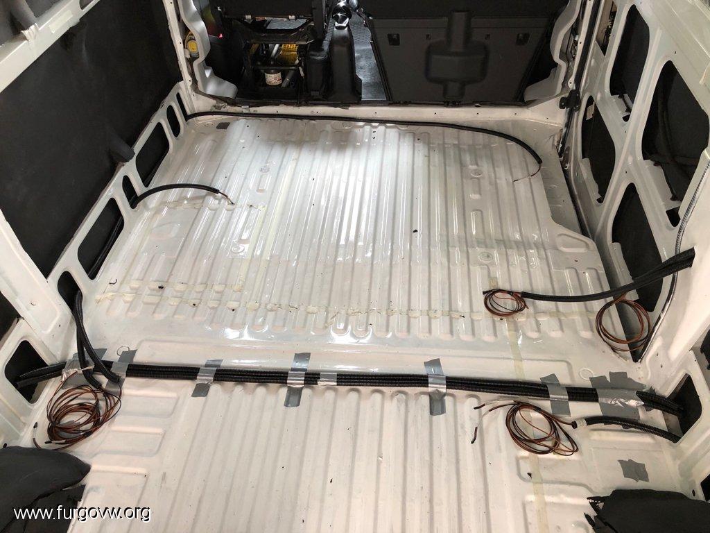

Al final he cambiado todo el diseño eléctrico. Ahora está el relé a menos de 2 m como indica la especificación, el panel solar también está cerca de la batería y voy a tirar tres cables de 10 mm2 bajo el suelo (donde el aislante) con conductos hacia el otro lado (el de la puerta) para no tener que recorrer el techo y que solo sean 2m. De ese lado voy a tener el inversor, la caja de fusibles desde donde salen los cables para las luces, claraboya y enchufes de 12v.
Con este diseño no accedo tan fácilmente a la batería, pero puedo acceder a la caja de fusibles.
He tirado de conductos por toda la furgoneta para en un futuro poder pasar cables por dentro de las paredes.

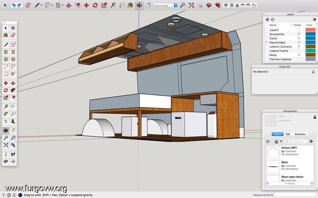

Este es el plan, pero a medida que voy haciendo cosas hago pequeños ajustes.

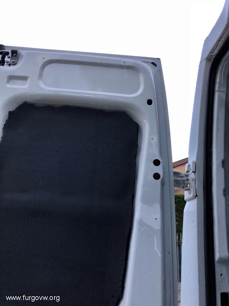

Ahora tengo un problema con una de las puertas traseras: cuando la furgoneta se tambalea cuando voy conduciendo de lado a lado, suena el engranaje de la puerta. Muy molesto.
También entra el aire y el agua, no está nada hermético.
¿Alguien sabe cómo se hacen este tipo de ajustes de puertas?
