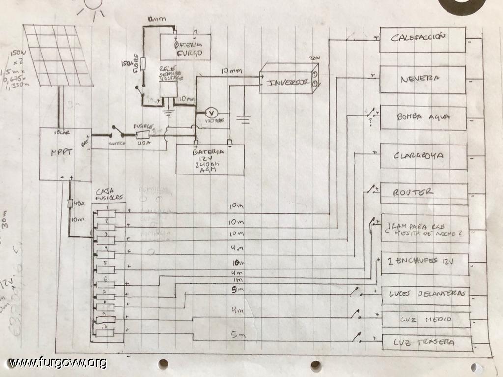

alfonkrts
Este es el boceto de la instalación eléctrica. He optimizado muchas cosas así que cuando la tenga lista haré otro diagrama

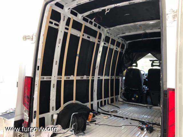

alfonkrts
Para las paredes estoy utilizando madera de samba de 10 mm de ancho y luego voy a poner el revestimiento que aparece en la foto que son unas láminas de plástico con hueco dentro (lo que implica ligereza, otra capa de aislamiento y facilidad para quitar alguna en caso de tener que acceder dentro de la pared (esperemos que no)

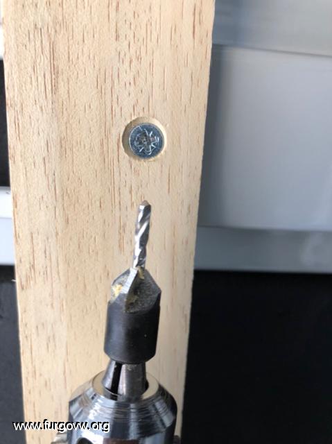

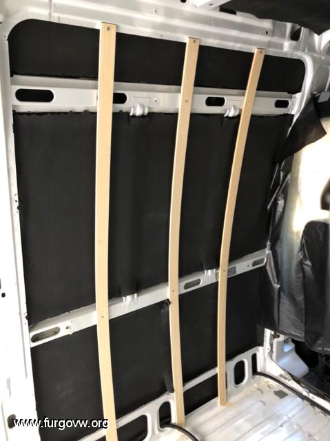

Buenas alfonkrts, el techo lo vas a poner igual que las paredes?, y otra pregunta, los tornillos q estas usando son rosca/chapa o como van fijados los listones a la chapa??

El techo lo voy a poner como las paredes con un revestimiento de PVC también pero con un diseño que simule la madera.
Los listones los estoy poniendo con tornillos rosca chapa y para que me queden alineados con la superficie de la madera y que la madera no se abra, primero taladro con la broca que puse en la foto.

alfonkrts te quiero comentar unas cuantas cosas referente a este esquema. el primero que veo es que as puesto un interruptor ente la batería y el regulador , ( el regulador nunca se tiene que dejar de llegar corriente para que no se estropee o se vuelva loco por falta de corriente) después el interruptor de la batería de la furgo a la segunda, se puede poner para que cuando estés parado, y  no consuma la batería de arranque la de servicio. y el rele que as puesto después tienes que conectar al alternador para que se enclave y así pueda cargar la batería pero solo cuando el motor este funcionado. luego los consumos de 12v que pones al regulador creo que si un día intentas poner todo en funcionamiento a la vez o mas de la mitad saltara el fusible del regulador para esa salida, eso se debe conectar  a la batería por que siempre sera de noche cuando ponga en marcha esas funciones y solo de día es cuando el aparato desvía luz de las placas hacia los accesorios.( eso solo es para poner una luz y encenderla para poder ver donde se esta la instalación). después del inversor yo pondría un diferencia y un magnetotermico de 16A para los enchufes así es ta protegida la instalación de 220, que de esta forma puedes conectarle una toma externa por si algún día quieres conectarte en algún camping o casa. y por ultimo los consumos de 12v separa los en los que consumen mucha energía y los que apenas consumen como calefacción y tomas de 12v y los otros como las luces.

Cita de: ggduncan en Mayo 09, 2018, 14:55:08 pm
esto es mi opinión espero saber de la tulla.
Muchas gracias. Voy a tener en cuenta lo que comentas. Estoy haciendo otro diseño, una versión 2, con estos cambios que mencionas y algunos cambios que he podido hacer de las distancias de los cables.
Lo que no me queda claro es que los aparatos (nevera, luces, bomba de agua, etc) estén conectados directamente a la batería. En los diagramas que he visto, se conectan al MPPT (salida LOAD). Según pone en el manual (traducido): "la electricidad proviene de la bateria de vuelta al MPPT para ser distribuida al resto del sistema"
ggduncan
si eso pone inténtalo, pero yo te digo que cuando pongas muchos consumos  y superas los amperios que puede suministrar saltara el fusible.
de esa forma haces trabajar mucho al regulador por que fuerzas a que pase la corriente por los cables para cargar y luego des cargar. también puedes ser que ese regulador se algo mas como este
