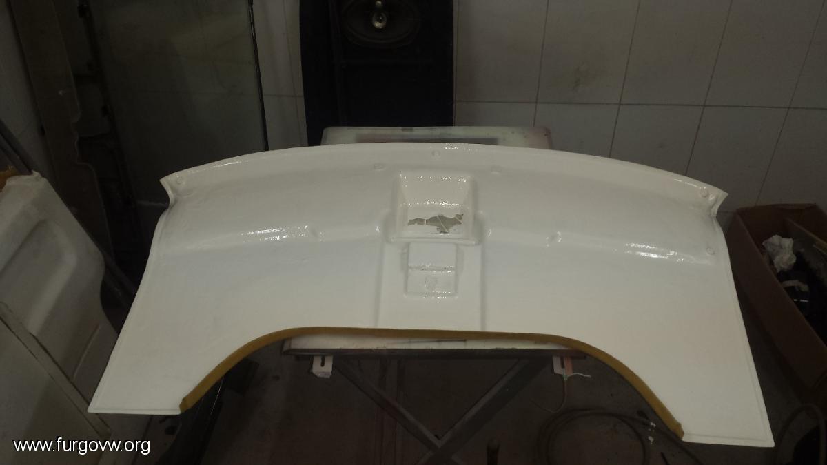

Bueno pues aki como el tiempo no parece que mejora  y no me deja hacer nada en la calle,  me estoy currando este techo interior de una wetfalia.  Me han dejado uno original y lo voi a copiar en fibra de vidrio.

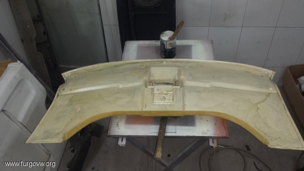

amr
No  me  di cuenta  de a ver le  sacao alguna foto al original  y sake esta. Aunque no lo parezca aki debajo hay un techo original de una westfalia. Le e forrado de fibra de vidrio  para hacer el molde. Aunque  veáis sol en la  foto,no es de ahora  jiji  es k le hice en julio el molde.  Y ahora  sacare del molde k hice  uno idéntico al original.

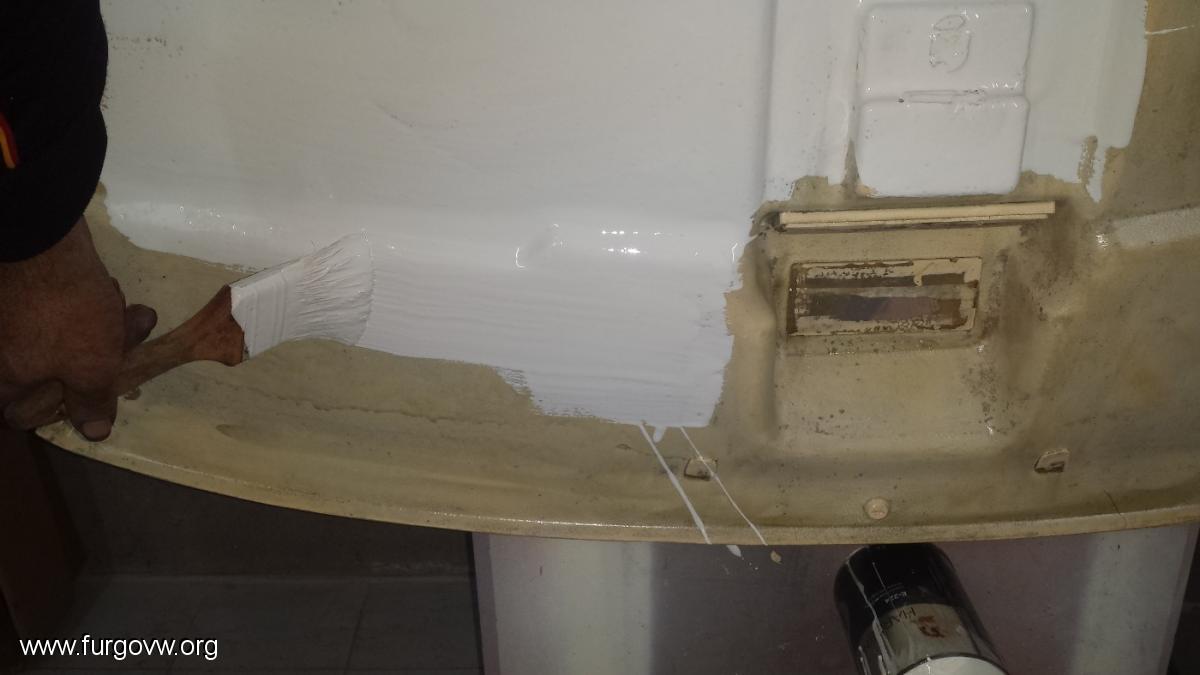

amr
Al molde al igual k al techo original  le he dado un desmoldeante  para que no se kede pegada la fibra (es transparente ).y luego empiezo a aplicar la fibra de vidrio.

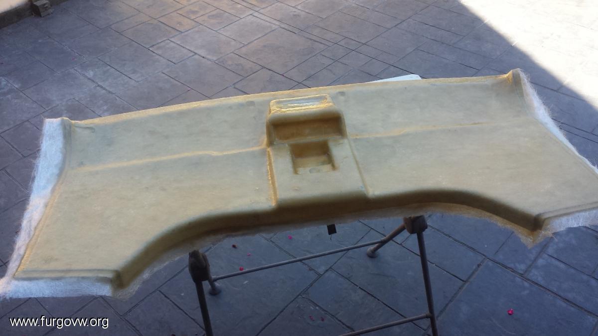

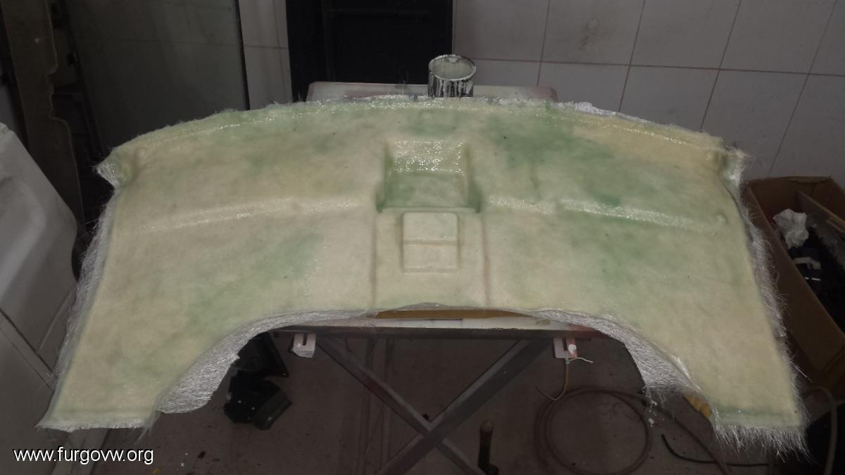

amr
El molde salio un poco feo de color pues  aproveche  una resina con tinte k me avía sobrado de otra cosa . Para sacar el techo bueno  ya le e dao  fibra limpia.
Vamos a ver mañana cuando  seque   que tal queda!!  .malabares
